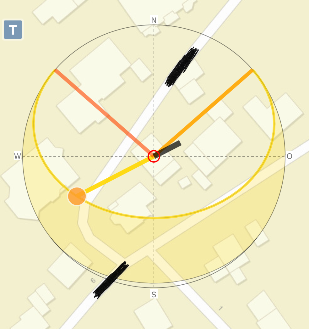

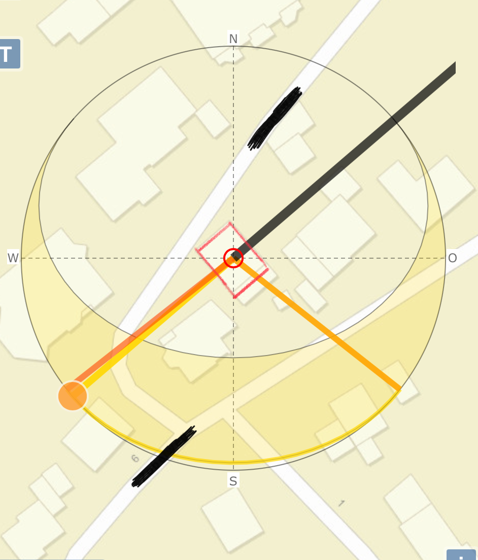

Ich habe mir nochmal Gedanken zu der Raumanordnung etc gemacht den Sonnenverlauf
Kartenansicht mit Kompasskreis, rotem Mittelpunkt und gelb/orange Linienpfad zum Zentrum.
Kartenansicht: Kompasskreis, Zentrum markiert, orange Linien von SW-Punkt über Zentrum zu SE-Punkt.
Wie gesagt, das Grundstück an sich ist nicht schön, zugebaut. Aber die Aussicht Richtung Westen zwischen die zwei Häuser hindurch ist super (Skyline), und nach Nordosten ebenfalls (Baumwipfel).
Die rotumrandeten Linien sind grob die des neuen Hauses.
Für die Wohnräume im EG denke ich aber, dass das Wohnzimmer doch vorne liegen sollte, damit wenigstens noch etwas Sonne im Winter dort ankommt, oder?
Wie sollten die Fenster idealerweise in unserem Wohnzimmer verteilt werden? Der Architekt hat schmale Fenster links und rechts der Fernsehers angefacht, blendet das nicht? Ein „Eckfenster„ (mit Stützpfeiler weil teuer), würde der Aussicht gut tun, aber die meiste Sonne kommt natürlich von Südwesten. Lieber ein „normalhohes“ breiteres Fenster? Ein breiteres Bodentiefes? Mehrere Verteilt. Schön wäre natürlich, wenn noch etwas Stellplatz bleibt. Das Fenster am Essplatz kann meiner Meinung nach raus, dort könnte noch ein Schrank hin.
