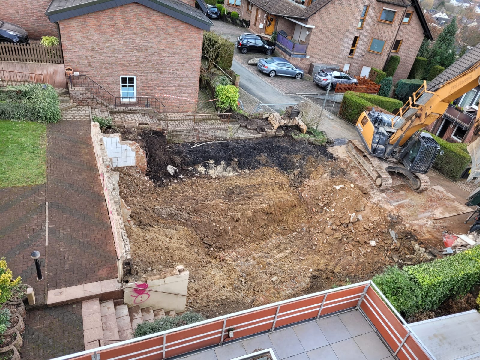

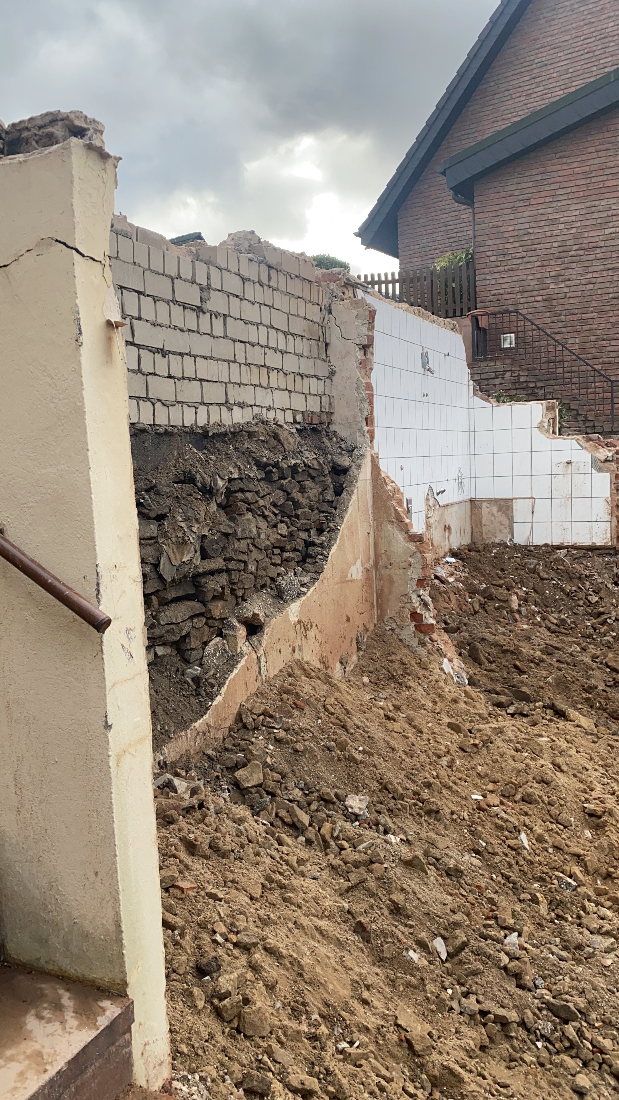

Da Altbestand abgerissen wird, ist die zu bebauende Fläche quasi eben, lediglich die Wand vorm Hang (Beton) muss verfüllt werden, da der Altbestand tiefer in den Hang rein reicht.
Der Abriss ist ist im Grundstückspreis enthalten und exklusive. Das teurere Angebot vom GU (mit recht guter Ausstattung) liegt bei 470t plus Baunebenkosten. Zugegebenermaßen ist die Küche noch on Top, haben einen Puffer von 30t €, den wir nicht einbringen, der auch u.a. für die Küche herhalten könnte.

Liegt die Statik schon vor und wurde diese mit eingepreist?
Je nachdem wie die Rückwand auszusehen hat und evlt. die Decke zwischen UG und EG und die Bodenplatte ist euer Baunebenkosten-Budget fast weg
