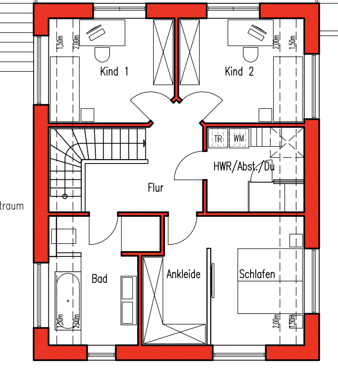

Was mir auf den ersten Blick nicht gefällt ist die Entfernung vom Schlafzimmer zum Bad für die 85jährige. Wenn ich sehe, wie oft meine Eltern nachts aufstehen!
Die Dusche im Treppenauge ist auch etwas seltsam. Wie funktioniert da die Entwässerung?

Ja, verstehe ich, ist bei meiner Oma natürlich auch so, habe nur keine kreative Idee, wie man das lösen könnte. Aber werde es nochmal ansprechen. Hatten die Badezimmer extra übereinander gelegt bei der Planung.
Entwässerung keine Ahnung fand es cool, dass der Flur nicht ungenutzt ist. Es gibt noch eine Variante wo die Tür und Flur dort ist, wo die Dusche ist und die Dusche in einer Nische zur Schlafzimmerwand. Dann wäre auch der Flur heller?
Die Dusche zwar kleiner, aber das finde ich nicht schlimm.

Und die Sofaecke mit Schlafen tauschen?

Wenn die Türen 1 Meter breit sind sollte es recht gut funktionieren. Richtet das Schlafzimmer (Bettposition) mal so ein, wie es später wirklich wird. Ich würde die Türe verschieben so dass sie vom Bett ohne an der Küche hängen zu bleiben Richtung Bad kommt.
Laßt die Vorwandinstallation an der Toilette verstärken, dass ein Griff befestigt werden kann.
Ich würde einen Durchgang eure Wohnung-Oma planen. Sie wird öfter mal Hilfe benötigen da ist der direkte Weg in Hausschuhen besser. Kann ja später verschlossen werden.
Wenn der Esstisch in eurem Bereich 2,6 m lang ist, könnte der Bereich etwas schmal werden für den einen Sitzplatz an der Wand zum Flur

Ich finde den Grundriss auf den ersten Blick gar nicht schlecht. Kann mir das schon ganz gut vorstellen.
Ein paar Dinge würden mich aber Stören.
Die Situation am Treppenaufgang im OG. In den meisten Fällen geht man zuerst in den Wohnbereich, wenn man aus dem UG kommt. Da muss man sich aber dann an der Gleaswand vorbei durch die Türe schlängeln.
Der ganze Bereich dort bleibt dann auch schlecht nutzbar. Stichwort: Kommoden, Schränke, Bilder... Im gesamten Wohnbereich würden mir die Stellflächen fehlen.
Außentüre HAR/Hauswirtschaftsraum. Warum ist der Zugang von außen vorgesehen? Mit ein wenig Tüftelei könnte man ihn vielleicht vom Flur 1 aus erreichen. Innentüren sind sehr viel günstiger als Außentüren.
Wie die Vorredner gefällt mir die Schlauchigkeit im UG nicht. Das ist keine schöne Wohnung. Das Wohnzimmer wird zur Autobahn und wenn ich aus der Dusche komme muss ich durch den "dreckigen" Eingangsbereich.
Der Grundriss hat in der Ausgangssituation das Potential für bessere Anordnungen.
