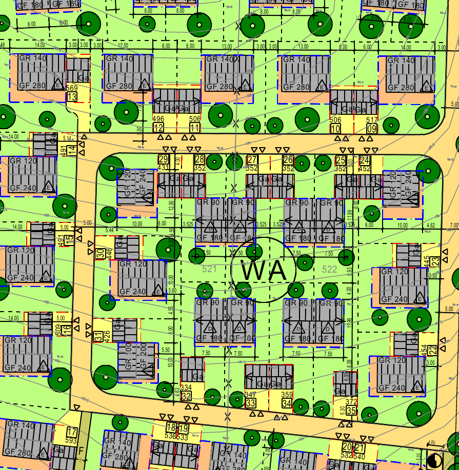

Was sind die blauen Linien? Baufenster?
Vielleicht weiß ja @Escroda Bescheid [emoji2]
Den Rest sieht man im Bebauungsplan Ausschnitt, dabei ist unser Grundstück sichtbar
Diesen Ausschnitt würde ich eher "Ausschnipselchen" nennen, dadurch erkennt man vieles nicht.
Die Nutzungsschablone steht übrigens auch ohne Erklärung allein im Wald.
Das Baufenster ist für dieses Grundstück offenbar in der Breite absolut limitiert (7,50 m) und in der Tiefe nur mittelbar über die Grundriss (absolut 90 qm). Nur wenn man da ein aalglattes Rechteck reinsetzt, ergibt das praktisch die 12 m Gebäudetiefe.

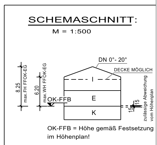

Die in Beitrag #16 erwähnte Schemazeichnung fehlt, so kann ich meine Staffelgeschoss-Spekulation nicht verifizieren. Aus der Grundriss 90 qm und der GF 180 qm ergäbe sich (bei effektiv etwa 72 bis 76 qm GF pro Vollgeschoss) ein mögliches Staffelgeschoss von 28 bis 36 qm. Das reichte in der Tat nur für ein Schlafzimmer, da eine Dachterrasse ja noch mit eingeht. Vielleicht geht eher das Büro nach oben ?
353 qm würden hier praktisch eine Grundflächenzahl von 0.25 und eine Geschossflächenzahl von 0.5 bedeuten, insofern noch nicht einmal schlechte Werte.

Im Anhang ist ein größerer Ausschnitt, wir haben die 27.
