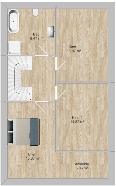

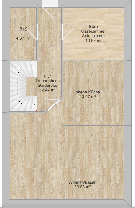

Ich hab jetzt mal einen Grundriss ohne DG (hab ich erst danach gelesen :) ) erstellt. Vllt. haben dazu einige auch ein paar Tipps, wie gesagt bin absoluter Laie auf dem Gebiet.

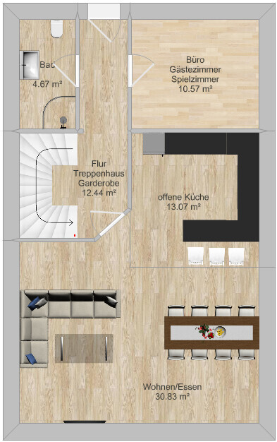

Was mir auffällt:
Flur
Aus meiner Sicht eine Katastrophe. Lang und schmal. Da fallt ihr beim Anziehen übereinander und für eine Garderobe reicht es auch nicht wirklich. Unter der Treppe wird der Platz schnell erschöpft sein.
Wohnzimmer
Mein Geschmäckle ist es nicht, die Couch von hinten zu sehen. Hatten wir in der alten Wohnung und irgendwie sah das immer ... provisorisch aus.
Gästebad
Muss es im Gästebad wirklich eine Dusche geben? Oder reicht da nicht eine Toilette und ihr gewinnt etwas Platz für den Flur?

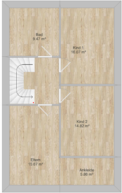

Elternschlafzimmer
Würde ich mit dem oberen Kinderzimmer tauschen und dann dieses etwas nach unten verschieben (Ankleide könnt ihr dann ja trotzdem machen). So habt ihr es kürzer zum Bad. Die Kids haben junge Beine und ihr wohnt länger im Haus als die. Die Türen kannst du da trotzdem setzen, bekommen die Zimmerhalt einen kleinen Vorsprung, was ich aber immer gerne mag, da es so das "quadratisch,praktisch,gut" etwas auflockert.

Zum Grundriss:
Langer Flur wäre nicht mein Ding. Durch schräge Wand ist die Treppe nicht nach unten begehbar.
Das Schlafzimmer hat entweder kein Fenster oder keinen Platz für einen Schrank.
