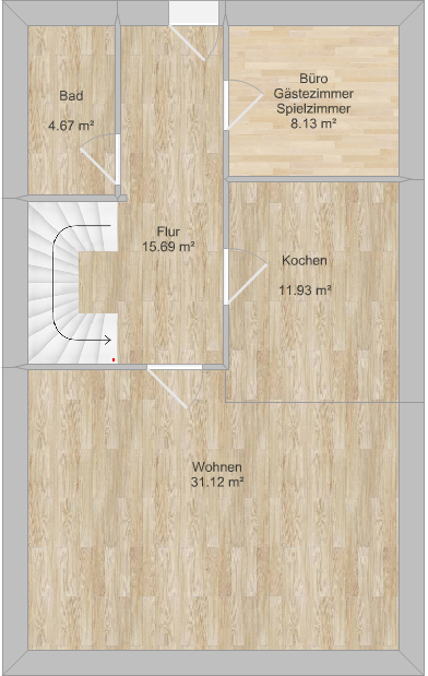

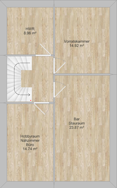

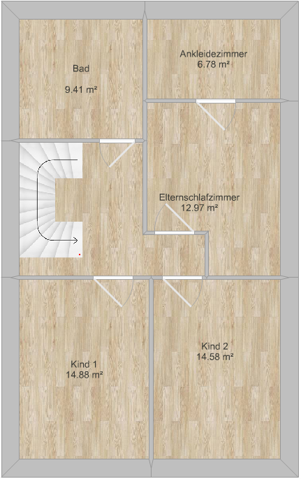

Hab nochmal neue Grundrisse gefertigt, wobei die wieder sehr ähnlich sind.
Ich komme auch nicht wirklich weiter, wie ich das ganze besser umsetzen kann.
Die Treppe ist vermutlich zur anderen Doppelhaushälfte zugewandt am besten oder?
Fenster usw.. habe ich darin nicht eingezeichnet.
Ich habe Probleme bei der Breite eine bessere Aufteilung hinzubekommen.
Ziel ist im OG. 1 Elternschlafzimmer und 2 Kinderzimmer + 1 etwas größeres Bad.
Im EG 1 Gästezimmer/Büro + Küche + Wohnen + kleines Bad
Im Keller 1 Vorratskammer + 1 Büro/Nähzimmer + 1 Hobbyraum/Partykeller
2D-Grundriss eines Hauses mit Bad, Flur, Büro/Gästezimmer, Küche und Wohnzimmer.
Grundrissplan mit Treppe, HWR, Vorratskammer, Hobbyraum/Nähzimmer/Büro und Bar
Grundriss Obergeschoss mit Bad, Ankleidezimmer, Elternschlafzimmer und zwei Kinderzimmern.

Wollt ihr wirklich direkt neben einem Kind schlafen?
MayrCh
Ich würde Ankleide und Elternschlafzimmer tauschen, so dass man das Schlafzimmer durch die Ankleide betritt/verlässt.
Weiterhin würde ich persönlich sicherstellen, dass zumindest keine Schlafräume an die Kommuntrennwand angrenzen. Bei diesen "unkoordinierten" Doppelhaushälften weis man schließlich kaum, was da eine Armlänge weiter stattfindet.
