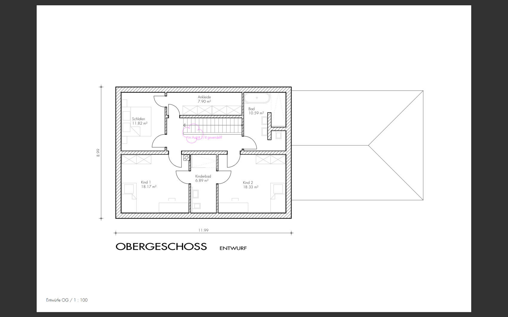

Mccm1984Hallo zusammen,
wir haben den ersten Entwurf von unserem Planzeichner erhalten und sind eigentlich sehr zufrieden.
Trotzdem sind wir über jeden Tipp und / oder Feedback sehr froh - ihr seid ja schließlich die Profis. ;-)

Raumbedarf im OG: Schlafzimmer, 2 Kinderzimmer, Kinderbad, Ankleide, Elternbad

Rundum zufrieden bis auf das vielleicht etwas kleine Elternbad. Hier wären wir über euer Feedback sehr dankbar. Kann man die T-Form auf knapp 11qm umsetzen?

Grobe Schnitzer zu erkennen? Elternbad groß genug?

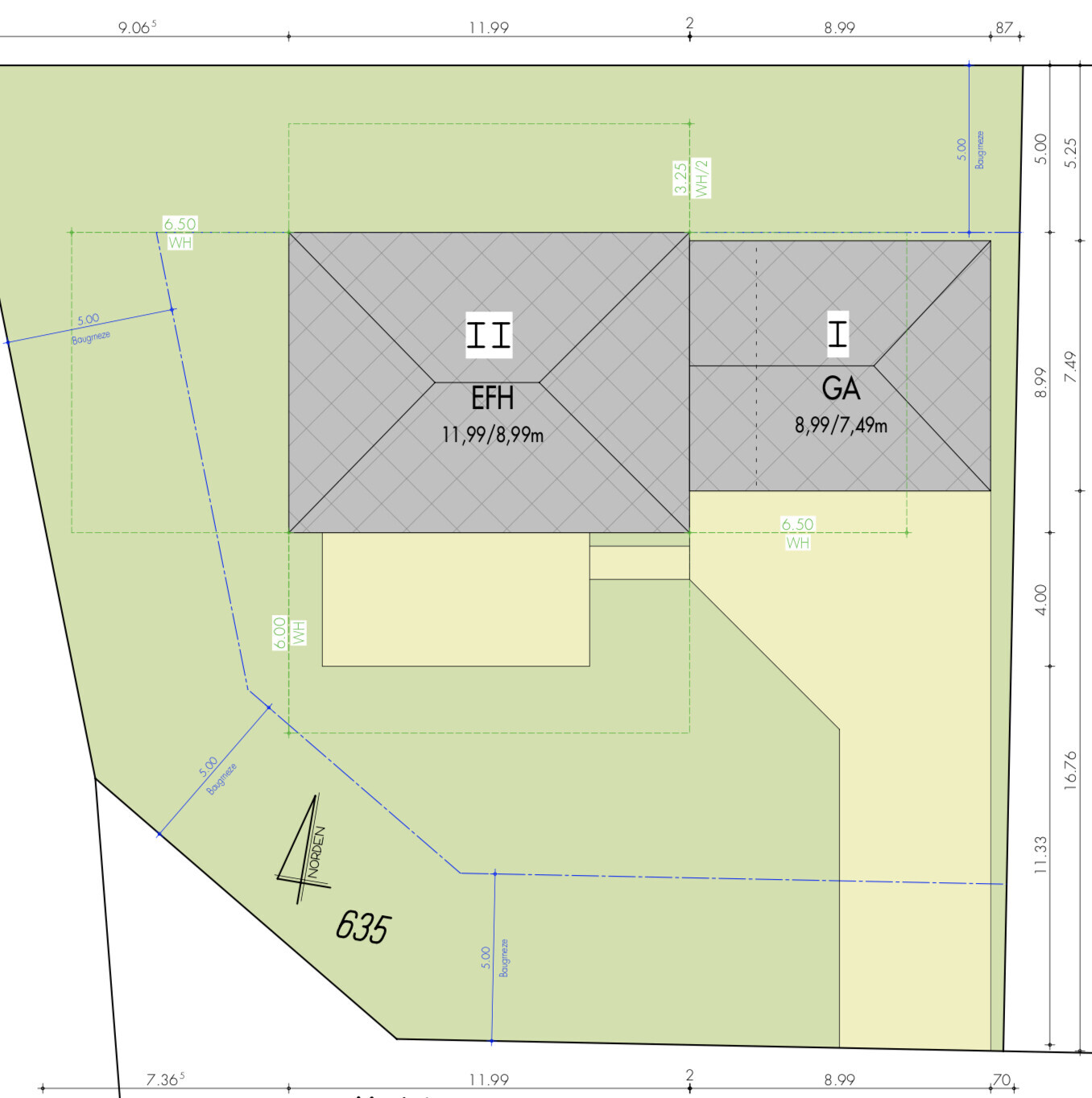

Lageplan oder Nordpfeil fehlt.

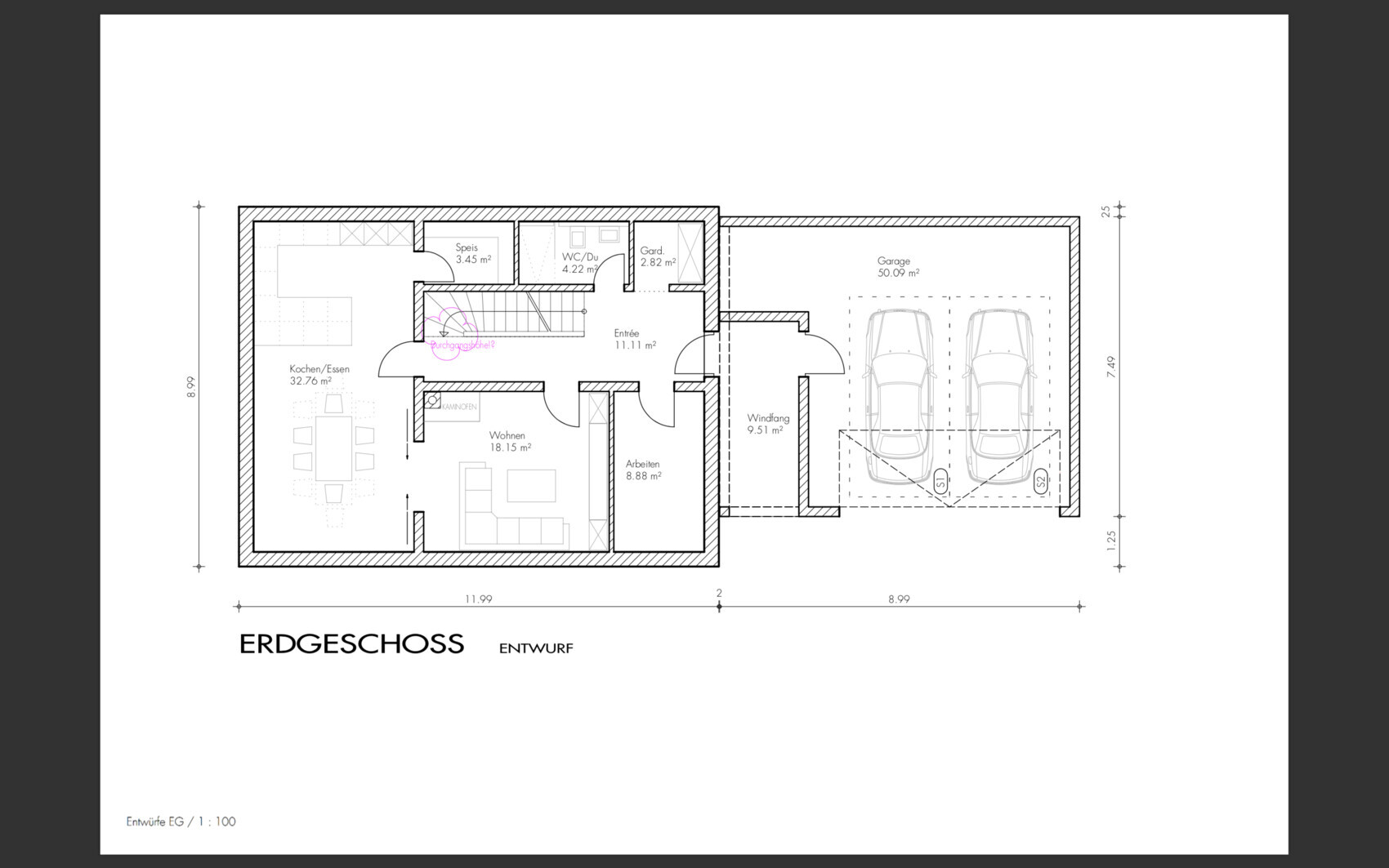

Finde den Windfang im Erdgeschoss unglücklich. Langer dunkler, kalter Eingangsbereich. Haben Freunde von uns noch in ihrem gemieteten Objekt. Hat was von Keller. Ist auf jeden Fall das Gegenteil von hell, freundlich und großzügig.
Auch euer Treppenhaus wird dunkel.
Für was eine Dusche im EG? Ihr habt 3 Duschen.
Richtet mal bitte das Büro ein.
Wie sollen im Wohnzimmer die Fenster werden?
Wo kommt die Terrasse hin?
Obergeschoss.
Ich finde wenn Kinderbad und Elternbad, dann sollte es einen Elternbereich und einen Kinderbereich geben.
Ihr habt euer Elternbad soweit weg wie möglich vom Schlafzimmer geplant.
Ankleide ist ein langer großer Schlauch
Meiner Meinung nach währe eine andere Treppenform besser für die Außenmaße.

Lageplan oder Nordpfeil fehlt.Hab ich hiermit ergänzt (s. Anhang).haydee schrieb:
Auch euer Treppenhaus wird dunkel.Danke für den Hinweis. Hierüber werden wir nochmal nachdenken... Könnte wirklich etwas dunkel und trist werden.haydee schrieb:
Wo kommt die Terrasse hin?Das mit den 3 Duschen ist uns bewusst. Es gibt Diskussionen die verliert man einfach als Ehemann. ;-)Die Fenster werden beim nächsten Entwurf ergänzt.
Ankleide ist ein langer großer SchlauchDem sind wir uns bewusst. Gefällt uns eigentlich ganz gut so.haydee schrieb:
Meiner Meinung nach währe eine andere Treppenform besser für die Außenmaße.Das Thema Treppe diskutieren wir gerade intensivst. Wir kommen aber immer wieder an den Punkt, dass uns eine halbgewendelte oder eine Podesttreppe einfach nicht gefällt.Mccm1984 schrieb:

Das Thema Treppe diskutieren wir gerade intensivst. Wir kommen aber immer wieder an den Punkt, dass uns eine halbgewendelte oder eine Podesttreppe einfach nicht gefällt.Dann hast du wohl nicht die richtigen Argumente.
Euch gefällt es wirklich?
Eure Ankleide ist ein Schlauch und euer Bad ist so weit weg wie es nur geht. Eines tages habt ihr Teenager die Nachts Besuch mitbringen und ihr müsst über den Flur.
Bei zwei Bäder kann man das Elternbad schön Ensuite planen.
Das mit der Treppe verstehe ich, wir haben um eine gerade Treppe geplant. Wunschtreppe und schlecht geschnitte Räume oder gut geschnittene Räume und andere Treppenform bin ich für die zweite Variante.
Euer Grundriss erinnert mich an den Grundriss den uns ein Planer einer Fertighausfirma vorgelegt hat. Mit den gleichen Mängeln
Ankleide zu schmal/schlauchig, Windfang braucht heute keiner mehr - verschwendete Fläche, Büro unten mal möblieren obs überhaupt funktioniert, Kinderbad mit zwei Türen wird lustig mit Teenies.
Wohnzimmer finde ich etwas unglücklich, wenn die Möblierung so werden soll. Der Raum ist nicht gerade für ein L-Sofa prädestiniert, würde planunten eines lang stellen und planrechts eines an die Wand. Hast dann aber Sonne im Nacken, aber besser gehts wohl nicht.
Die Treppe liegt schwierig bei nur 9m Tiefe. Sie müsste entweder an die Außenwand oder mittiger, damit noch sinnvoll Räume herum passen.
