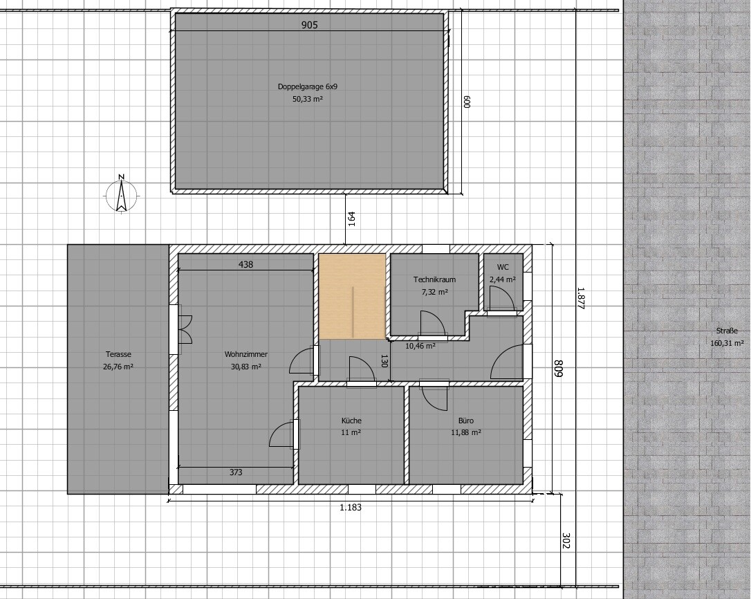

Verbesserungsbedürftig - natürlich.
Da sind viele Hinken drin, die eine Änderung unumgänglich machen.
Zum einen ist der Flur viel zu schmal und viel zu lang, Garderobe ist gar nicht integriert, ausserdem ist die Speis nicht zu gebrauchen mit einem Meter Breite.
Warum planst Du selbst, wenn Du Maße nicht mit gebräuchlichen Möbeln einschätzen kannst? Ein schlechtes (oder auch gutes) Programm macht aus einem Laien keinen Architekten.

Grym schrieb:
Um es kurz zu machen: Nein.
Etwas längere Version: Erst mal bitte Pappmaché-Wände durch echte Wände ersetzen (tragende Wände: 17,5 cm) und bitte alles bemaßen, nicht nur die Außenmauern außen.Dabei hat mich dieser Entwurf sehr stark an Dich und Deine ersten schlimmen Gehversuche mit genau diesem Programm denken lassen. So, dass ich mich gefragt habe, wo Du steckst... und schon bist Du da... Geister, die ich rief 😉 🙂

ich melde mich mal wieder weil ich etwas wieder rumprobiert habe.
Ich hoffe das funktioniert nun besser. Der Vorteil dass die Garage nun nicht am Haus ist:
Wir hätten einen 2. Durchgang in den Garten
Ich bin bei der Planung nicht komplett eingeschränkt da wir an der Nordseite Fenster einplanen können
Im Süden hätten wir immer noch 3 Meter Platz für den Durchgang nach hinten in den Garten (Möglichweise später mal ein Stellplatz => Dann wäre der Durchgang zwischen Garage und Haus vorteilhaft).
Bitte nagelt mich nicht auf die exakte Quadratmeterzahl genau fest, ob das Wohnzimmer 29 oder 32 qm nun hat, spielt für mich in der ersten Planung momentan noch nicht die riesen Rolle. Die Größe des Hauses, egal ob breite oder länge wäre ja wie bereits erwähnt noch änderbar
Mir fehlt noch eine Speisekammer, hätte irgendjemand eine Idee wo diese einen guten Platz hätte? Gerne verschiebe ich natürlich die Zimmer nochmal komplett.
Vielen Dank!!
Mfg Ravosch
