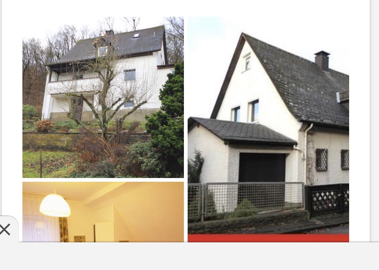

icandoit schrieb:
Meine Frage nach dem Alter des Architekten haette wohl ins Schwarze getroffen. Das nicht nur beim Budget.
Mir fällt es jetzt echt wie Schuppen von den Augen:
Optisch bewegen wir uns im Stil der 50er Jahre (anbei ein Haus von 1952), innen ähnlich konservativ. Auch diese seitliche Terrasse wurde damals gern auf nem Wall zum Garten hingebaut. Strickte Trennung von schmutziger Gartenerde und Kaffeerunde auf erhöhter Terrasse.
Das soll jetzt auch nicht wertend sein. Ich mag ja auch 80er Jahre Bungalows 😉
Das 1,80 er Winkelsofa kann ich gar nicht einordnen. Wenn man mal ein Familiensofa von mind. 2,40 einzeichnet, wird das richtig eng.
Der Kamin ist für den schmalen Raum zu klobig.
Auch das „Halten von Kindern im Haus, während Mutti kocht“ macht jetzt Sinn.
Sorry, aber was gesagt werden muss, wird hier auch gesagt.
Das soll auch nicht gehässig sein, und die Sache mit dem Knast: ich finde den niedrigen Faktor tatsächlich fahrlässig, sodass Ihr da echt in Schwierigkeiten kommen könnt.
Zum Budget: plus 2 Gauben, plus Schiebetüren plus Kamin. Der Rest wird dann wohl auch etwas mehr als Standard sein.
Und wegen der Nachfrage: beim Augenarzt würden mich spielende Kinder wohl weniger stören, bei einem persönlichen Gespräch am Schreibtisch schon.

auch ich musste das ganze Feedback erstmal sacken lassen, deshlab erst Heute die Rückmeldung zu euren Kommentaren.
Das Feedback war zum Großteil eher kritisch gestimmt. Allerdings hauptsächlich zum Thema der Kosten / Finanzen.
Unser Anliegen ist es Primär ein Feedback zum Entwurf zu erhalten.
Der Lageplan stellt relativ deutlich dar, dass die Hanglage mit der Bebauung eines Kellers sinnvoll genutzt werden kann. Deshalb die Entscheidung eine Einliegerwohnung zu integrieren. Im Nachhinein kann dort ein "Business" integriert werden.
Leider sind wir innerhalb des Threads etwas vom eigentlichen Thema Grundriss abgekommen.
Deshalb würde ich euch bitten die Finanzaspekte hinten anzustellen und bei Kritik am Grundriss auch direkt Vorschläge auszugben wie man es besser machen kann.
Nur so kann man innerhalb dieses Portals profietieren.
Die Aussagen wie 50ér Jahre Bau usw. sind allesamt sehr schick ausformuliert sind aber absolut nicht Zielführend lieber @ypg
Wie gesagt Kritik immer gerne. Aber auch zielführend.
Danke 😉

Auch ihr dürft mich nicht falsch verstehen wir sind dankbar über jede Rückmeldung.
Die ersten davon haben wir auch bereits intern und mit unserem Planer besprochen und zugleich einen "ähnlichen Bau" angesehen.
Der Planer wird nun Änderungen einzeichnen und uns diesen hoffentlich bis Ende nächster Woche aushändigen.
Z.b. werden wir jetzt das Treppenhaus zwischen Garage und Haus "ins Haus integrieren". Wir erhoffen uns dadurch mehr Kompaktheit.
Auf der Gartenseite wird dadurch auch die Gesamtlänge des Baus verkürzt und wirkt dann nicht mehr so riesig.
Sobald uns die neue Skizze vorliegt werden wir diesen hier mit einstellen. Bis dahin müssen wir nun warten..
