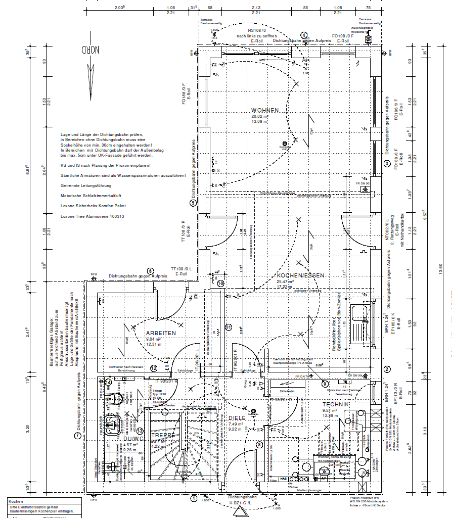

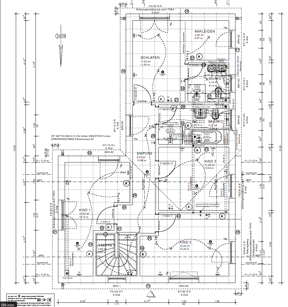

könnt Ihr bitte einen Blick auf unsere Grundrisse werfen und uns dann sagen, was wir besser machen können.
Was muss sein:
EG: Arbeitszimmer, Gäste-WC mit Dusche.
OG: 3 Kinderzimmer, Elternsuite
Wir haben auch die Garage eingeplant, die Garage liegt an der Seitenwand des Gäste-WCs (Nord-Seite)
Kinderbad haben wir geändert, Das Kinderbad kriegt 2 Waschbecken und eine Dusche 90*90 damit man nicht so eng den Raum begehen kann.
Das Grundstück ist ein Grundstück mit Baulast. Deswegen haben wir hier die L-Form.
Gefällt euch der offene Wohn-Ess-Kochbereich von 45,5 qm ?
Müssen wir da ein Trennwand einbauen ?
Danke für ihr Feedback

driver55
11.07.22 10:45
Bitte einen möblierten Grundriss einstellen und kein Installationsplan.
Aber, das Thema Grundriss ist doch ohnehin durch…(Thema „Luftpumpe“…Baugenehmigung…)

Ich kann auf den Plänen nicht wirklich viel erkennen. Daher nur so viel: Wo bringt ihr Jacken und Schuhe von Eltern plus 3 Kindern unter? In dem Flur gibt es dafür -so weit ich das erkennen kann- keinen Platz.

Auf die Schnelle nach dem ersten Blick: Wie wollt ihr im Elternschlafzimmer das Bett stellen? Alle möbel einzeichnen wäre gut für eine Bewertung.

Ja, Möbel sauber einzeichen!
Passt da eine ausreichend große Küche hinein?
Passen in die Ankleide die Schränke rein ohne das Fenster zu verdecken?

Ohne Möbel wirklich schlecht zu beurteilen, aber folgendes fällt auf:
- Küche sehr klein
- Kind 1 .. der Wurmfortsatz ... wie gesagt Möbel
- beide Bäder .. bitte auch so, wie irgendwelche Planänderungen es sagen, insbesondere Kinderbad Wanne mit ggü. Waschen/WC auf 2 m Breite, wo noch Vorwände kommen ist ziemlich eng
- Elternbereich rechts und links vom Ankleidefenster sind keine 60 cm, Bett, Laufwege
- Eltern im Süden, Kinderzimmer im Norden
- Treppe sieht eng und steil aus.
