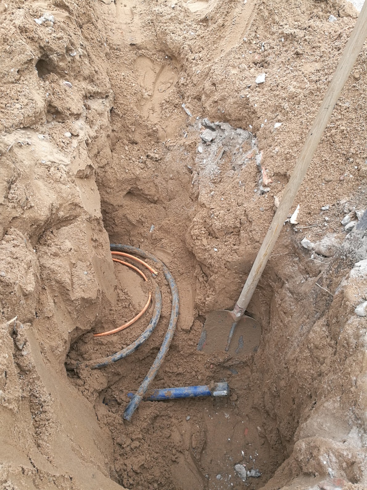

305er13.06.17 11:29
Also für den Baustrom und Bauwasser Anschluss, habe ich schon nen Graben gemacht, siehe Anhang.
Es liegt also alles, wie am Anfang gesagt, schon da!
Das der Rest was kostet ist ja klar.
Hier geht's mir aber einzig und allein um den Punkt “Tiefbauarbeiten auf ÖFFENTLICHEM Bereich“
Graben im Sand mit Rohren und Kabeln (orange) sowie Schaufel im Boden
andimann13.06.17 11:54
Moin,
sei froh, dass die nur 500 € haben wollen, normal sind eigentlich ein paar Tausender.
Die schreiben doch extra: Straßenbau, Kanal und Straßenbeleuchtung. Die Anschlüsse für Strom Gas und Wasser werden vor deinem Grundstück liegen und nicht drin. Daher muss der öffentliche Grund noch mal aufgerissen werden und dafür wollen die Geld. 500 Ocken ist da aber ein echtes Schnäppchen!
Das war bei uns genauso. Die Begründung war, dass die keine Leitungen mehr bei der Entschließung in das Grundstück legen würden, weil die dann doch immer falsch lagen und auch bei den Bauarbeiten beschädigt wurden.
Gewöhn' dich dran. Beim Hausbau sind Rechnungen über 500 € eigentlich noch Rechnungen, die man fast ungeprüft einfach bezahlt....
