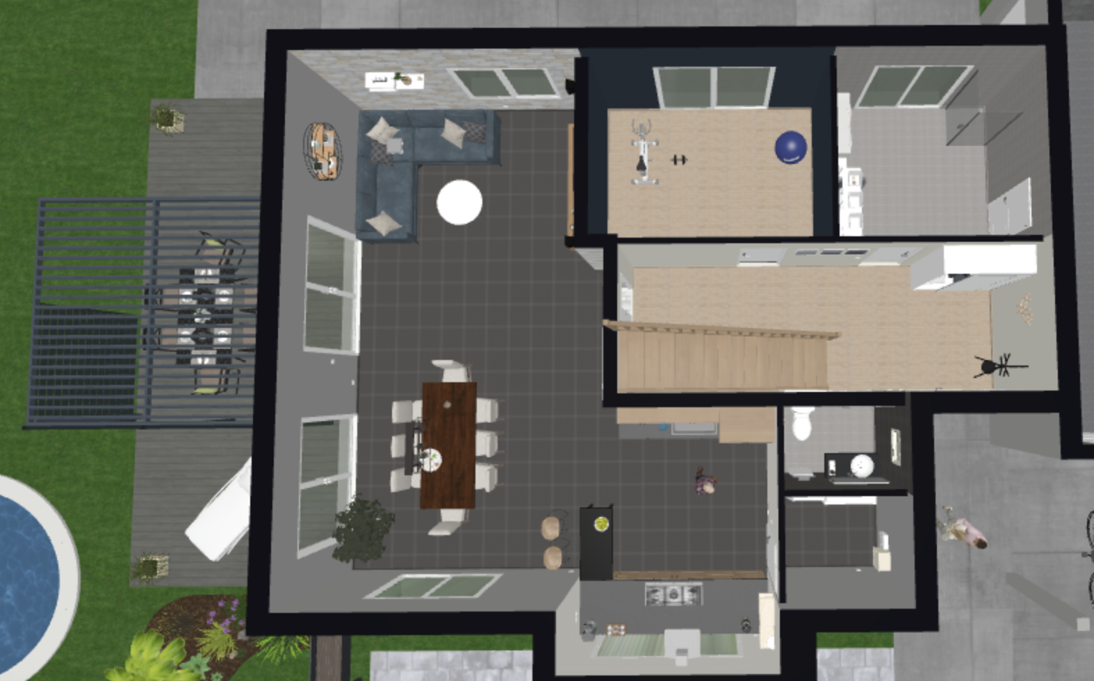

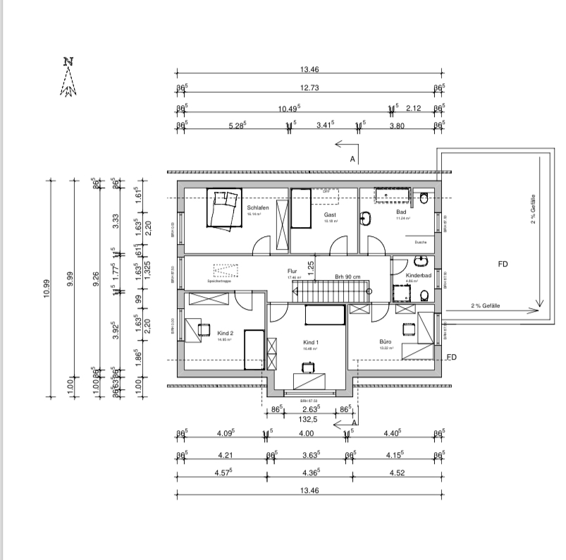

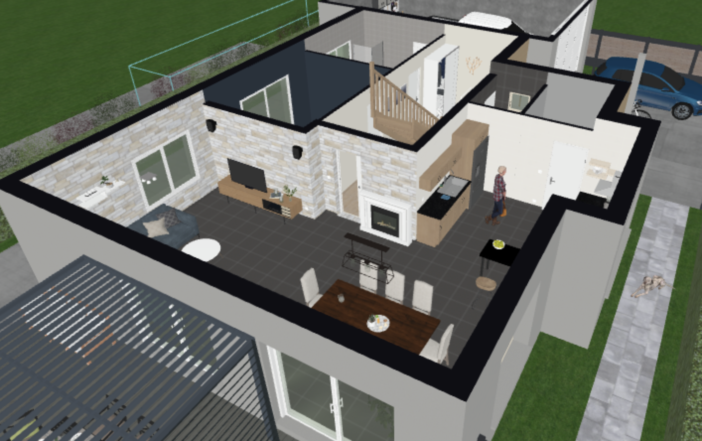

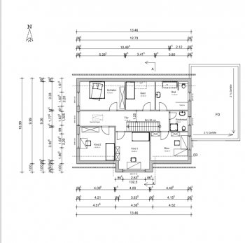

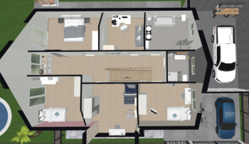

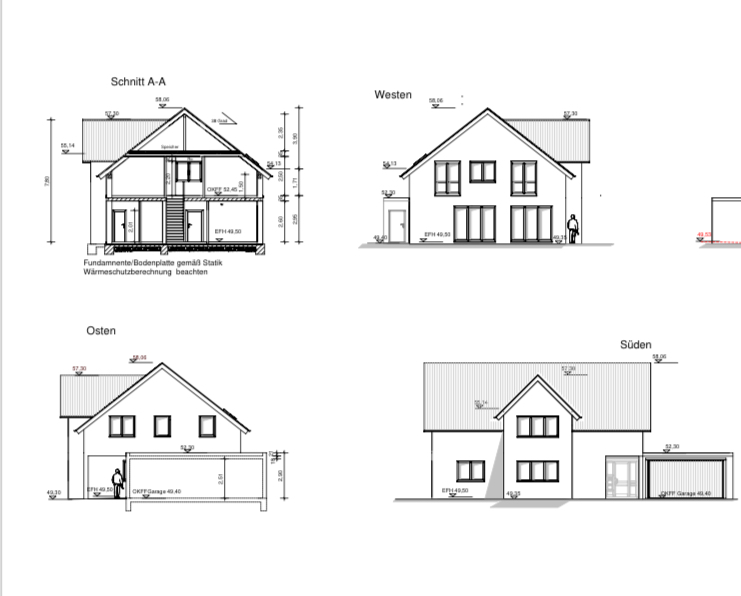

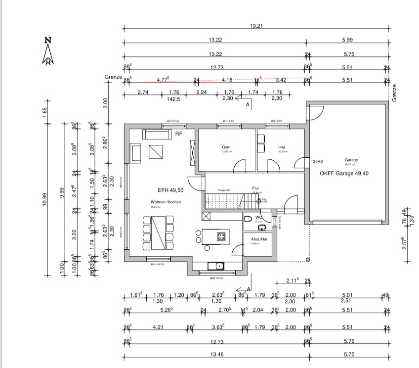

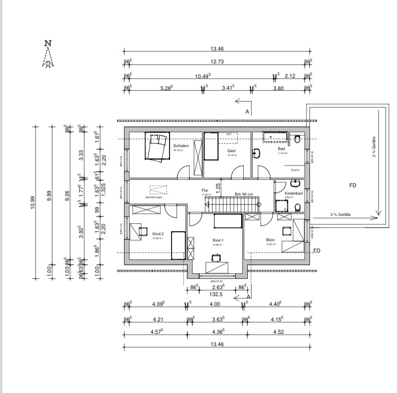

Nach ein paar Anregungen hab wir nochmal etwas umgeplant und finden es jetzt eigentlich ganz schön. Die Eingangstür wird noch linksbündig angesetzt, sodass mehr Platz für eine Garderobe entsteht. Galerie ist raus.
Modernes Haus mit Satteldach, Pergola im Garten, Hecke und Zufahrt.
Obenansicht eines modernen Hauses: Offener Wohnbereich mit Kamin, Fernseher, Esstisch, Küche.
Draufsicht auf einen modernen Hausgrundriss: Wohnzimmer, Essbereich, Küche, Gym, Bad, Terrasse.
Grundriss eines Hauses von oben mit Schlafzimmern, Büro, Küche, Bad, Treppe, Garage mit Auto.
Gibt es auch Grundrisse mit Maßen?
Erster Eindruck ... Kochfeld/Spüle maximal weit auseinander, kein Workflow.
