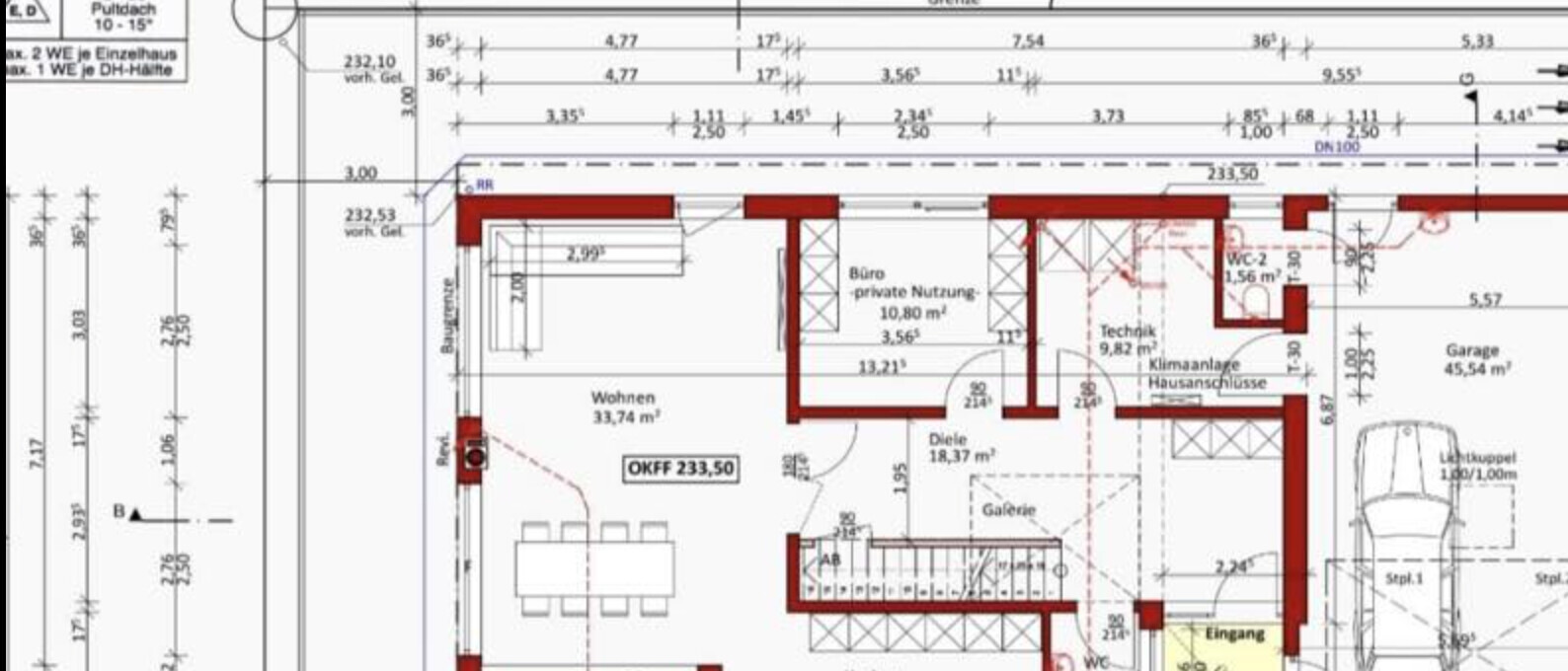

Die Garage möchten wir nur ungern verbreitern, da das auf Kosten des eh schon kleinen Gartens gehen würde.
Du wirst später an mich denken. Der m hilft aben auch den Eingang Richtung Mitte vom Haus zu bringen. Brauchst Du wirklich nur einen Stellplatz? Ich habe ja schon gefragt was die Gemeinde fordert.
Da mein Vorschlag etwas kürzer ist macht das am Ende 0,5 m Garten aus. Das merkt kein Mensch. Ausserdem gewinnst Du ja Garten im Süden.
hanghaus2023 02.05.24 19:25
Ich habe meinen Entwurf korrigiert. Ich hatte vorhin nur den Text angepasst. Nun auch das Haus.

ypg 02.05.24 20:29
Bobby007 schrieb:
Die 1,55 hinten bieten Platz für einen schmalen Durchgang,
Wohin soll der Durchgang führen? Du verschweigst uns was...
Bobby007 schrieb:
Wir wollten anscheinend zu viel und werden jetzt nochmal ein paar Dinge abändern.
Ich weiss zur Zeit gar nicht, was Ihr wollt.
Bobby007 schrieb:
Die Variante mit dem Eingangsbereich im Osten ist super und werden wir so umsetzen, auch wenn uns das den aktuellen Grundriss komplett zerschießt. Tatsächlich haben wir bereits grünes Licht für die Abstandsflächen bekommen und würden dahingehend nur den dritten Giebel etwas verkürzen.
Etwas Licht ins Dunkle zu bringen, was ich in #10 moniert habe, wäre höflich.
Ich bin auch die Fraktion: lieber hinten drei Meter abgeben, als vorn auf drei Meter verzichten. Vorne merkt man es , hinten nicht.
Bobby007 03.05.24 09:37
Grundriss eines Hauses mit Wohnen, Büro, Diele, Technik, Garage; rote Wände markiert.
Bobby007 03.05.24 09:49
Das wäre das bewusste vorenthalten von Informationen und das ist nicht der Fall. Diesen Durchgang haben wir nach Absprache mit den Nachbarn offen gelassen. Außerdem schließt die Garage so mit dem Zaun des Nachbarn ab.
Wir sind beide total unkreativ und haben lediglich unsere Vorstellungen über die Raumanzahl.
Ich hänge nochmal eine vergrößerte Ansicht des Lageplans an....

hanghaus2023 03.05.24 15:29
Dann bist doch wieder so dicht an der Strasse.
Grundriss Einfamilienhaus mit EG/OG, Wohnzimmer, Küche, Treppenhaus und Garage.
Ich bin nicht sicher ob Du nicht auch die üblichen 5 m vor der Garage einhalten musst.
