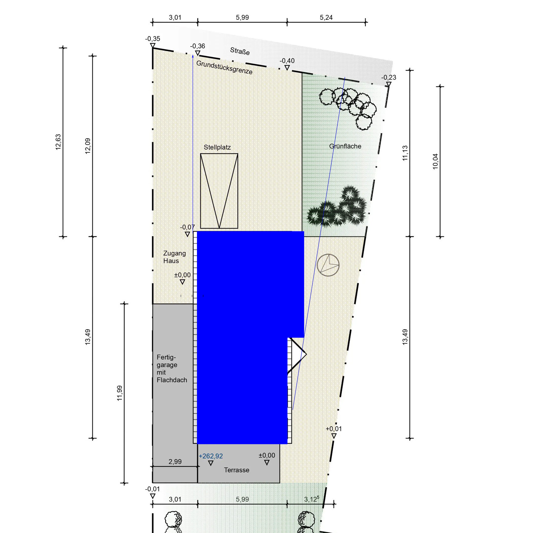

Interessantes Projekt. Was ich noch nicht verstehe:
Wieso beginnt Ihr so weit hinten mit dem Haus, wo doch vorn das Grundstück mehr Hausbreite zulassen würde? Sind 10m Abstand zur Straße Pflicht?

Die Bauline beginnt leider erst dort, wo auch die anderen Häuser beginnen, deshalb ist das leider nicht möglich. Die vordere Ecke liegt quasi auf der Baulinie.

Ich würde hier auch von der Rechteckform abweichen. Vielleicht nicht gleich schräg - das ist meist sehr teuer. Aber vorn kann man auf etwa 7m Breite kommen, das macht schon was aus. Etwa so:
Grundstücksplan: blaues Gebäudeteil, Garage, Stellplatz, Terrasse und Grünfläche mit Bäumen
12m Garagenrandbebauung wäre ziemlich außergewöhnlich. Üblich sind maximal 9m. Die 2 Autos hintereinander fände ich sowieso äußerst unpraktisch. Der Stellplatz vorn ist doch gut. Wieso nicht 2 nebeneinander?
Angesichts der Nähe zu den Nachbarn halte ich die Sonnen-Ecke für Schnickschnack. Plant lieber großflächige breite Fenster + Terrassentüren und holt so das indirekte Licht ins Haus.
