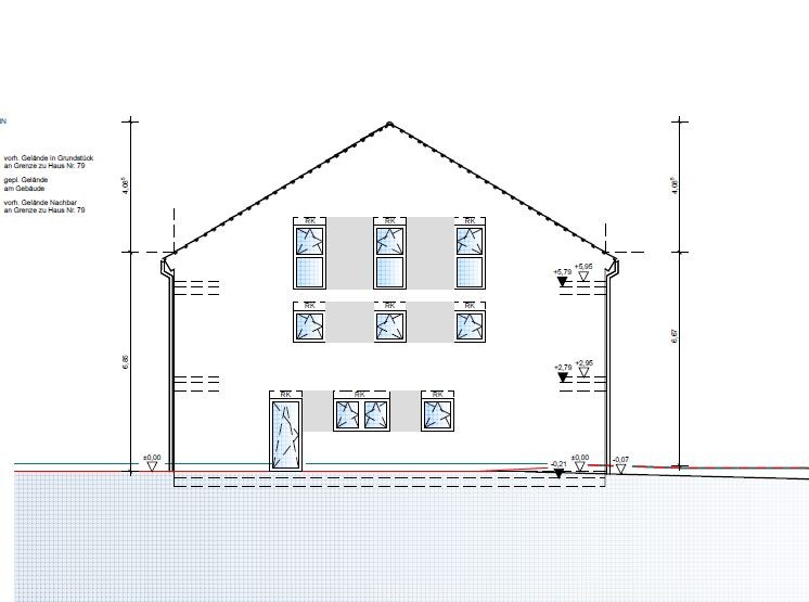

Bauherren AD
03.03.23 23:08
Wanddicke wird sich je nach Bauweise noch veringern und ist im ersten Moment nur bespielhaft gewählt.
___________
Für den DG-Ausbau sollen alle Vesorgungsleitungen / Vorkehrungen berücksichtigt werden und dann auch abhängig von Bauweise und Mehrkosten.
Der Raum unter der Treppe soll noch erschlossen werden, wurde aber noch nicht eingetragen.
An der rechten Wand befindet sich ja die Garage und links der Fernseher.
_________
Bei der Abweichung von der Rechteckform waren wir auch lange Zeit, aber da trotzdem ein DG vom Platbedarf notwendig wa sind wir davon abgerückt.
Garage nebeneinander geht leider nicht, da sich diese in der Baugrenze befinden muss und die 12 m Länge kam vom Bauamt, hat uns auch überrascht.
Der Erker kam Zustande, da wahrscheinlich ein Stahlträger von der Treppe erforderlich ist und es ansonsten asymmetrisch wurde (siehe z. B. Anhang) bzw. der Ausgang durch den Essbereich versperrt wird, aber wird eventuell noch ersetzt.
Architekturzeichnung eines zweistöckigen Hauses mit Satteldach, Fenstern und Eingangstür.
03.03.23 23:14
Mit planrechts meine ich natürlich das planrechts, was sich durch die Einstellung deiner Grundrissansichten ergibt ... und das ist planrechts die Wand mit dem Fernseher, wo sicherlich noch ein Fenster Platz hätte 😉

03.03.23 23:16
Die Verbreiterung des Hauses vorn hat doch keinen Zusammenhang zur Existenz des Dachgeschosses? Was meinst Du?
Vorn hätte ich auch keine Garage sondern nur 2 Stellplätze geplant.
