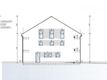

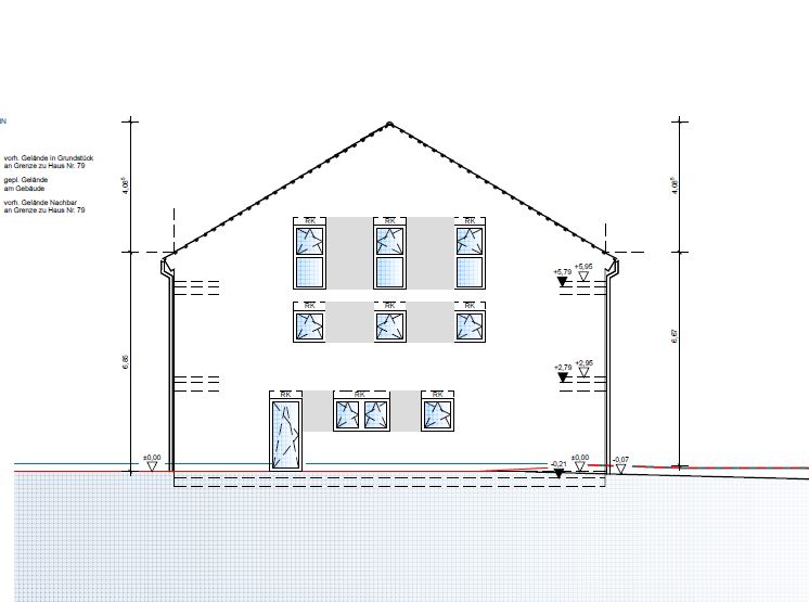

ᐅ Grundriss Einfamilienhaus auf schmalem Grundstück mit ca. 120 m²
Erstellt am: 03.03.23 21:17
Bauherren AD
03.03.23 21:17
Größe des Grundstücks: 958,0 m²
Hang: nein
Grundflächenzahl: -
Geschossflächenzahl: 0,7
Baufenster, Baulinie und -grenze: komplett mit Drehung ausgenutzt; Baufenster (vorne: 8,24 | hinten: 5,94 m | Länge: 14,50 m)
Randbebauung: nein
Anzahl Stellplatz: 3
Dachform: Satteldach
Stilrichtung: -
Ausrichtung: Nordwest
Maximale Höhen/Begrenzungen: keine
weitere Vorgaben --> Entwurf wurde mit Bauamt abgesprochen und angepasst; Abweichungen Garage über hintere Baugrenze (Voschlag Bauamt) und nicht auf Baulinie bauen Drehung Richtung Süden) sind mölich
Stilrichtung, Dachform, Gebäudetyp: Satteldach, Einfamilienhaus
Keller, Geschosse: keine Keller, 2 Vollgeschosse + DG
Anzahl der Personen, Alter: 2 (33Jahre, 26 Jahre); zwei Kinder geplant
Raumbedarf im EG, OG
Büro: Homeoffice nowendig und Lehrerin
Schlafgäste pro Jahr: wenige
offene oder geschlossene Architektur: eher offen
offene Küche, Kochinsel: ja
Anzahl Essplätze: 6
Kamin: nein
Musik/Stereowand: nein
Balkon, Dachterrasse: nein
Garage, Carport: Garage (muss in Baulinien sein)
Nutzgarten, Treibhaus: nein
weitere Wünsche/Besonderheiten/Tagesablauf, gern auch Begründungen, warum dieses oder das nicht sein soll: DG wird ab gewissen Alter der KInder ausgebaut und dort sollen diese hinziehen (möglicher Ausbau siehe DG). Kinderzimmer im OG werden dann Ankleide und Büro. Keine Keller gewünscht. Möglichst große Flexibilität.
Von wem stammt die Planung:
-Do-it-Yourself
Was gefällt besonders? Warum? Drehung Richtung Süden, Wohnbereich Richtung Garten
Was gefällt nicht? Warum? keine Sonne aus Südost in Wohnbereich, aber Platztechnisch keine Möglichkeit gefunden, da Gartenzugang wichtiger
Preisschätzung lt Architekt/Planer: Angebot schlüsselfertig über 426.000 € erhalten
Persönliches Preislimit fürs Haus, inkl Ausstattung: 480.000 €
favorisierte Heiztechnik: Wärmepumpe
-könnt Ihr verzichten: Dusche im Gäste-Bad
-könnt Ihr nicht verzichten: ausbaufähiges DG
Türeingang seitlich, da ansonsten Diele zu schmal. Garage im Nordbereich, wo keine Sonne hinkommt. Erker für Sonne aus mehreren Richtungen, da Nachbarhäuser nur 2m Grenzabtand. Haustechnikaum tlw. als Garderobe noch verwendbar, falls Platz übrig.
Was macht ihn in Euren Augen besonders gut oder schlecht? Drehung Richtung Süden, um mehr Sonne zu bekommen. Flexibilität
Gibt es weitere hilfreiche Tipps oder Ideen? Was könnte verbessert werden? Ist es stimmig? Wo besteht weiters Einsparpotenzial

03.03.23 21:39
Interessantes Projekt. Was ich noch nicht verstehe:
Wieso beginnt Ihr so weit hinten mit dem Haus, wo doch vorn das Grundstück mehr Hausbreite zulassen würde? Sind 10m Abstand zur Straße Pflicht?

Die Bauline beginnt leider erst dort, wo auch die anderen Häuser beginnen, deshalb ist das leider nicht möglich. Die vordere Ecke liegt quasi auf der Baulinie.

warum sind die Wände 42cm dick,
bei dünneren Wänden gewinnt ihr innen mehr Platz?
Ich würde da auf 36 oder 30cm gehen, also minimieren auf das notwendige.
Kann das Haus nicht schief sein, also vorne breiter als hinten?
03.03.23 22:23
Das würde aber den Südsonneneinfall verschlechtern, kann man ganz gut am Lageplan erkennen.
Solange noch keine Kinder da sind, werden ja sicherlich die Kinderzimmer als Büro genutzt. Wie weit soll denn der DG-Ausbau bereits erfolgen? Das sind übrigens 2 schöne Räume.
EG ... Die Küche wird leider nicht sehr groß, da sollte man definitiv den Raum unter der Treppe noch mit erschließen als Vorratskammer, denn sonst wird der Hauswirtschaftsraum auch überlastet. Evtl. auch den ansteigenden Raum mit Auszügen und dann im höchsten Bereich z. B. TK-Schrank auslagern oder ähnliches.
Ich würde im Wohnbereich wohl auch im WZ-Teil noch ein weiteres Fenster in der planrechten Wand setzen.
