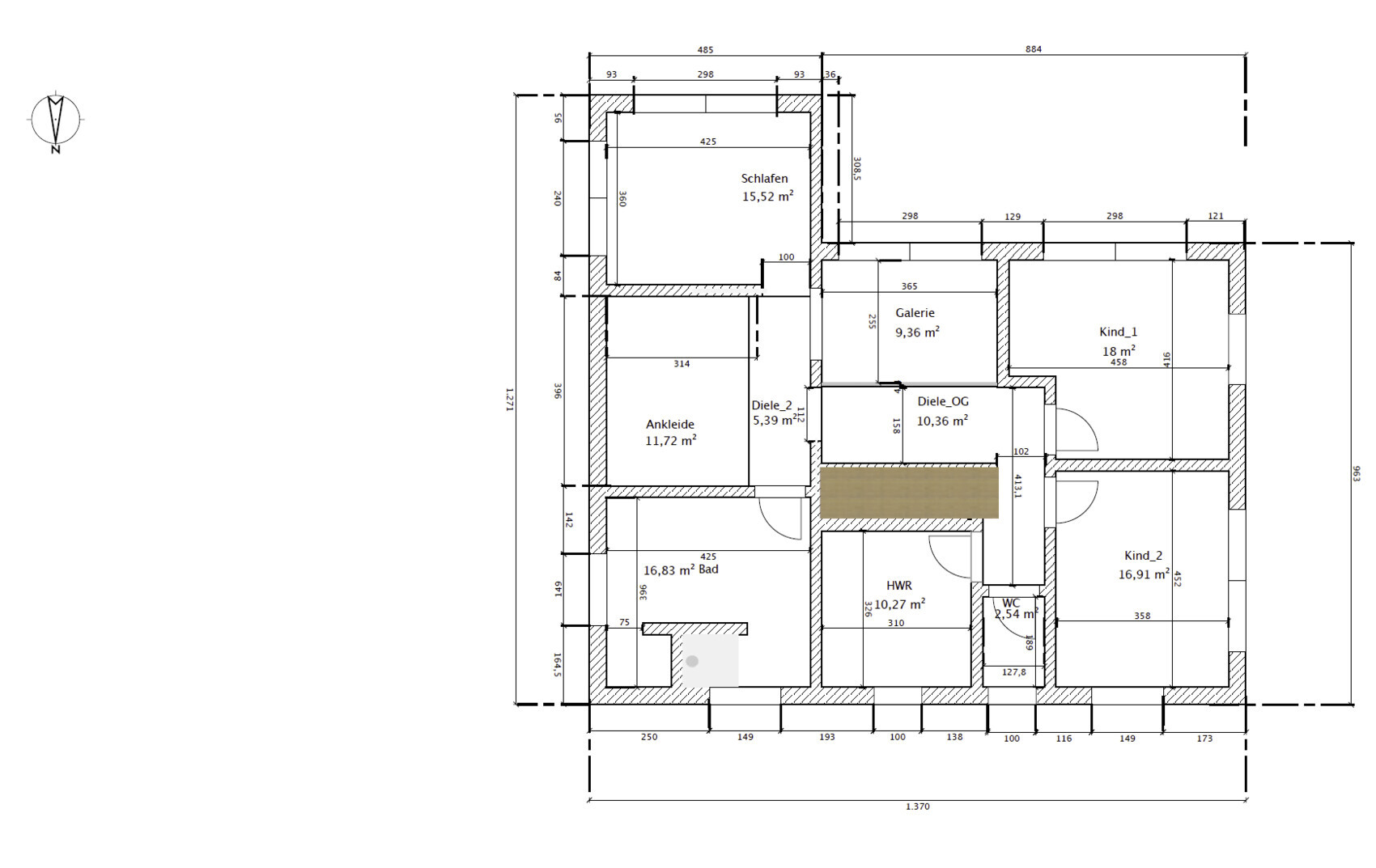

nach langem, stillen Mitlesen freuen wir uns unseren "Plan vom Haus" zur Diskussion zu stellen.
- Wir hoffen auf ehrliche Rückmeldung um die großen Fehler zu vermeiden

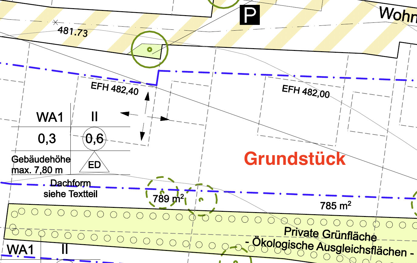

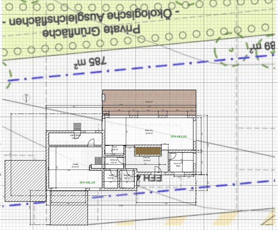

Größe des Grundstücks: 785 qm
Hang: 7,1% (2,00m auf 28m Grundstück)
Grundflächenzahl: 0,6
Geschossflächenzahl: 0,3
Baufenster, Baulinie und -grenze: siehe Foto
Randbebauung: Ja
Anzahl Stellplatz: 2; 5,00m Abstand zu Straße
Dachform: offen
Stilrichtung: offen
Ausrichtung: siehe Foto
Maximale Höhen/Begrenzungen: 7,80m
weitere Vorgaben: Zisterne, Abgrabungen, Mauern bis 1,00m zulässig
Stilrichtung, Dachform, Gebäudetyp: Flachdach, kubische Form
Stilrichtung: Modern mit offenem Übergang zum Garten
Keller, Geschosse: kein Keller, 2 Vollgeschosse
Anzahl der Personen, Alter: aktuell 3 (32,31,1) + 1 (Plan)
Raumbedarf im EG, OG:
EG: Wohn_Ess_Küche; Arbeitszimmer; DU/WC; Haustechnik (HTR); Kellerersatzraum; Galerie
DG: Schlafzimmer; Kind1; Kind2; Ankleide mit zentrischem Block; Bad; WC; Hauswirtschaftsraum
Büro: 1x p. Woche Homeoffice
Schlafgäste pro Jahr: Au Pair/Austauschschüler geplant
offene oder geschlossene Architektur: offene Architektur
offene Küche, Kochinsel: Insel mit Spüle + Herd; Durchgang Küchenfront zu Speis

Von wem stammt die Planung:
-Planer eines Bauunternehmens: Ja
-Architekt: Nein
-Do-it-Yourself: Ausgangsbasis
Was gefällt besonders? Warum?
  • Lage am Grundstück und zu Nachbarbebauung
  • Südausrichtung Garten + offene Fensterfront
  • Anordnung Garage_Haus
  • Überhang Schlafzimmer
  • Überhang zu Straße
  • Übergang in den Garten
  • Galerie
  • Hauswirtschaftsraum in OG
  • Elternbereich mit Bad+Ankleide
Was gefällt nicht? Warum?
  • Dielenbereich DG etwas groß
Preisschätzung lt Architekt/Planer: 450.000 EUR + Küche + Kontrollierte-Wohnraumlüftung + Malerarbeiten + Baunebenkosten
Persönliches Preislimit fürs Haus, inkl Ausstattung: 550.000 EUR + Außenanlage
favorisierte Heiztechnik: Sole-Wasser-Wärmepumpe mit Ringgrabenkollektor + passive Kühlung + Kontrollierte-Wohnraumlüftung mit Enthalpiewärmetauscher

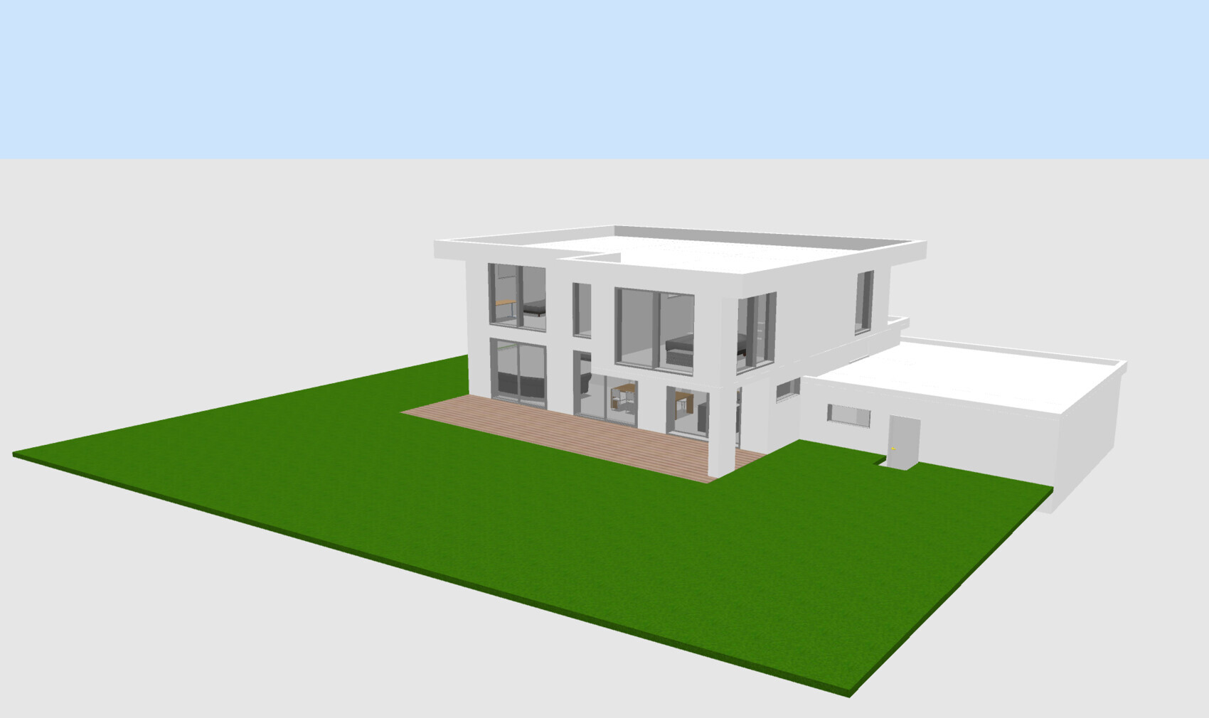

Grundstücksplan mit rotem Schriftzug Grundstück, Grünflächen, Dachform und Markierungen.

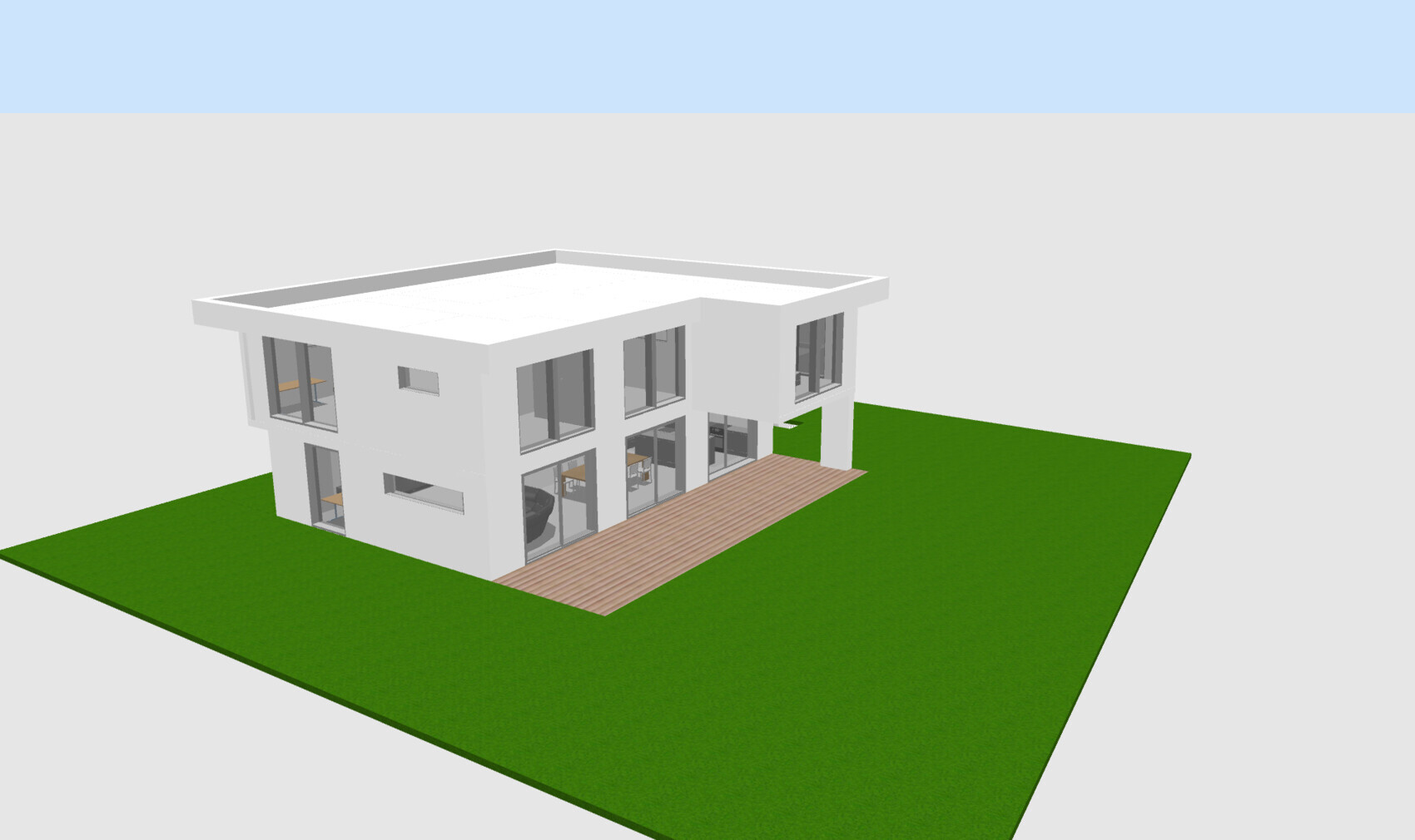

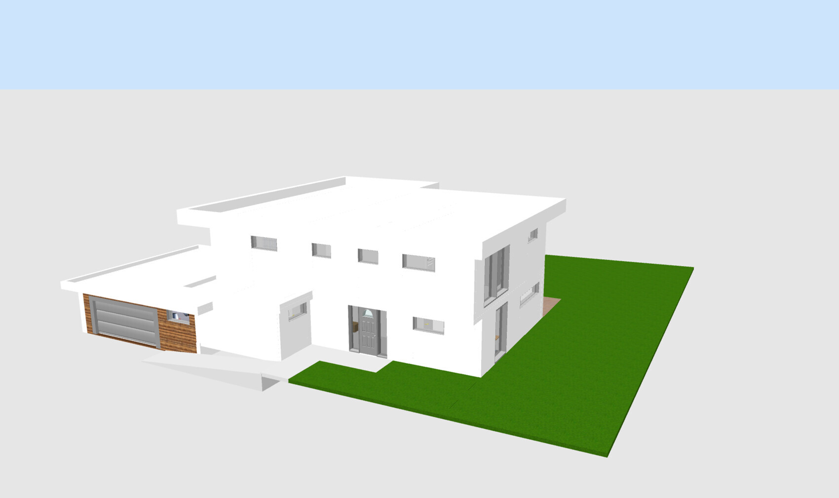

Moderne weiße, zweigeschossige Villa mit großen Fensterflächen, Holzterrasse und Rasen.
Moderne weiße zweigeschossige Villa mit großen Glasfronten und Holzterrasse auf grünem Rasen.
Modernes weißes Haus mit Flachdach, Garage mit Holzverkleidung und grünem Rasen.

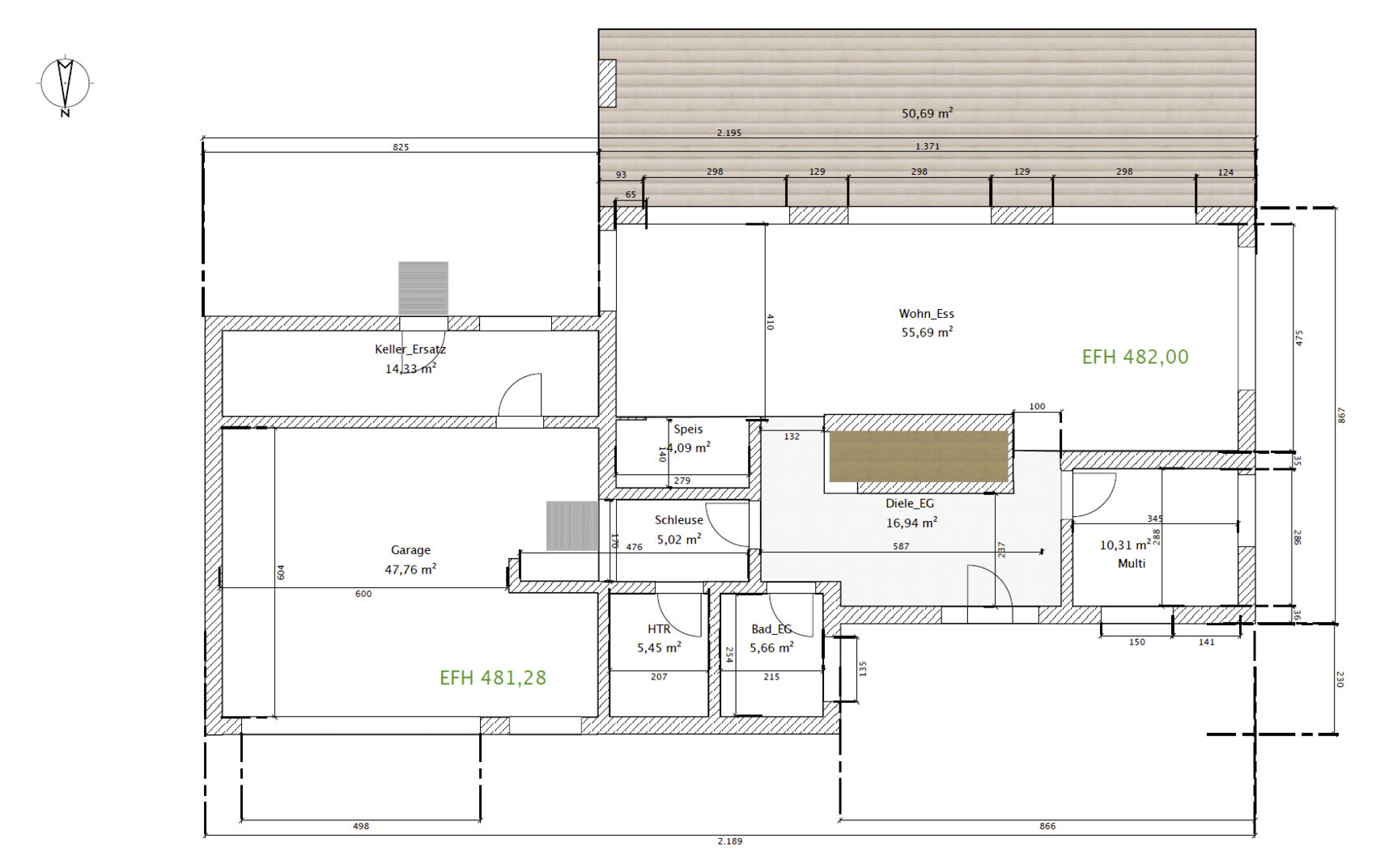

Grundriss eines Gebäudes mit Räumen, Türen und Maßangaben.
Grundriss eines Hauses: Schlafen, zwei Kinderzimmer, Bad, Diele, Galerie, Ankleide, HWR, WC
Grundriss eines Hauses: Wohn- und Essbereich, Diele, Garage, Kellerersatz, Speis, Bad und Multi.
01.09.19 17:56
Habt ihr schon mal im Maßstab die gewünschte Möblierung eingezeichnet?
Wo soll das Au-pair-Mädchen schlafen? Du brauchst doch dein Arbeitszimmer?
Sollen die Kinder wirklich durch eure Ankleide in das Familienbad? Oder habe ich das Kinderbad übersehen
Dein Gesamtbudget wird nicht reichen

- Ja, maßstäbliche Möblierung ist vorhanden. Nur nicht in dem hier gezeigten letzten Entwurf.
- Nein, das Kinderbad ist für das EG (DU/WC) geplant. WC für nachts direkt bei den Kinderzimmern.
- Homeoffice ist sehr flexibel bei mir/uns --> In den Zeiten von AuPair im Wohnbereich völlig in Ordnung
- Danke für den Hinweis zum Budget. Hier ist noch Puffer vorhanden. Außenanlagen müssen nicht in die 550kEUR. Grundstück schon vorhanden und geht hier auch nicht rein.
Verstehe ich das richtig? Deine Kinder sollen also zum Duschen usw. einen Stock tiefer??
Also mal ehrlich...man baut doch keine 215qm mit nem „Masterbereich“ von 50qm und schickt seine Kinder einen Stock tiefer ins Bad!?

Threadtitle gelesen und gedacht, wow, da bin ich jetzt auf ein richtiges Brett gespannt. Grundriss gesehen und schwer enttäuscht. Da passt garnix.
- Eingangsbereich viel zu groß wodurch der Wohnbereich etc im Vergleich lächerlich klein ist
- 4,10m Raumbreite viel zu gering für Kochinsel mit Waschbecken. Dafür benötigt man Minimum 5m - > 3m Insel + 1m Durchgang pro Seite. Wie gesagt Minimum
- Technikraum funktioniert mit 5qm nicht. 10 sind angemessen
- Duschbad im EG wird interessant in diesem Raum
- Büro im EG könnte auch ein paar qm mehr vertragen
Beim OG brauchen wir nicht anfangen, da das EG schon so viele Fehler hat, dass der Entwurf so schon fast gestorben ist. Die Krönung ist natürlich das einzelne WC für die Kinder mit Bad im EG
Sorry für die ehrliche Meinung, aber wer auch immer das verbrochen hat, das war nichts
01.09.19 23:40
Soll „Multi“ Büro sein und Schlafzimmer für ein AuPair? AuPairs oder Austauschschüler bleiben ein Jahr. Wo bleiben denn in dieser Zeit Euer PC, Aktenordner und Familiendrucker? 10qm sind ja jetzt auch nicht gerade einladend... Als AuPair hätte ich auch keine Lust, mir mit Kindern das Duschbad zu teilen. Duschbad für Kinder auf anderer Etage ist auch etwas unbedacht... der Elternbereich ist riesig. Man möge denken, dass Ihr noch keine Kinder habt. Ich würde ehrlich gesagt mich nicht wundern, wenn die kleinen Racker das kleine Pöttchen und unten meiden und Euer Wellnessbad bestürmen
Ansonsten fehlt mir hier total die erwähnte Hanglage.
Der Rest ist ziemlich zusammengemurkst. Mehr Wände als nötig, wirkt schon fast wie ein Labyrinth.
Ah, die Garage ist unter der Ebene... da ist der Hang. Dann sind das angedeutete Stufen. Ist es das, was Ihr wollt? Ich finde das mega unpraktisch, Rasenmäher oder Einkauf durch diese enge Schleuse mit schmaler Treppe.
Budget halte ich auch für zu niedrig.
