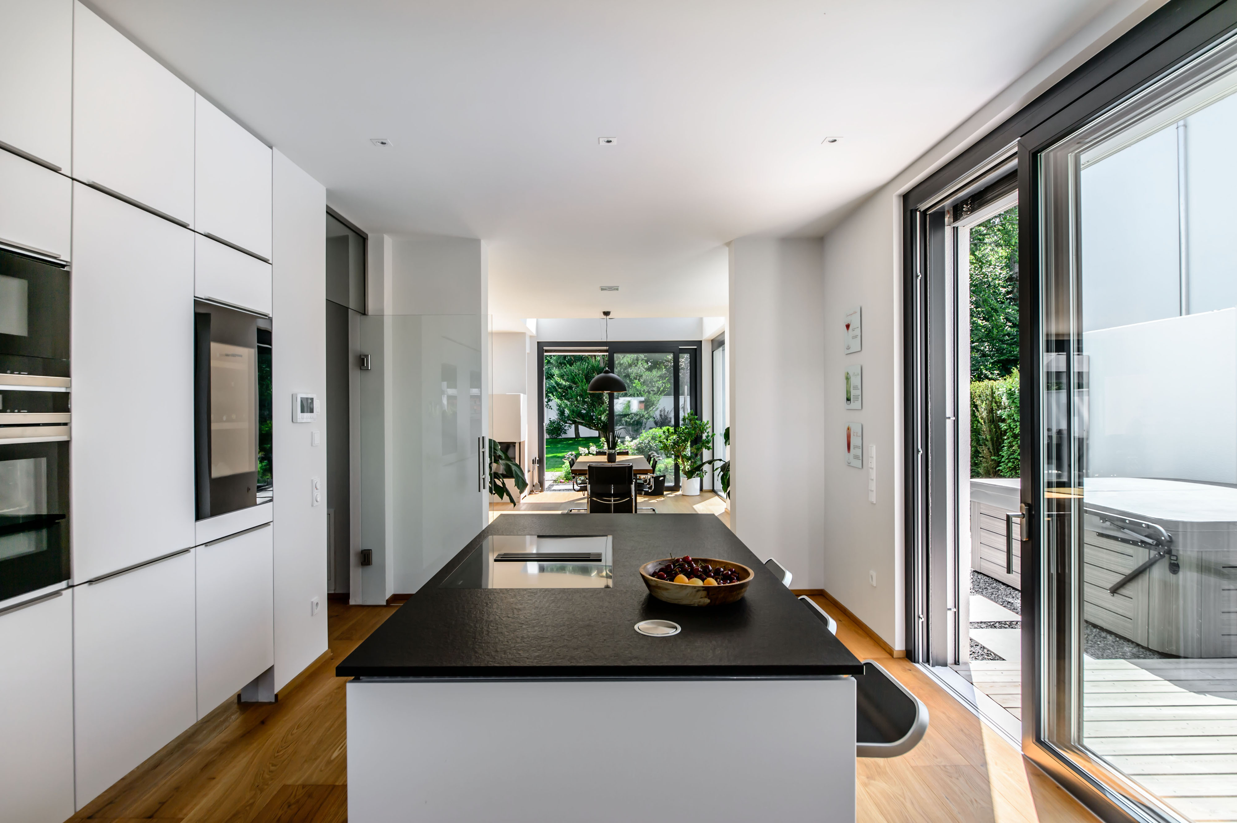

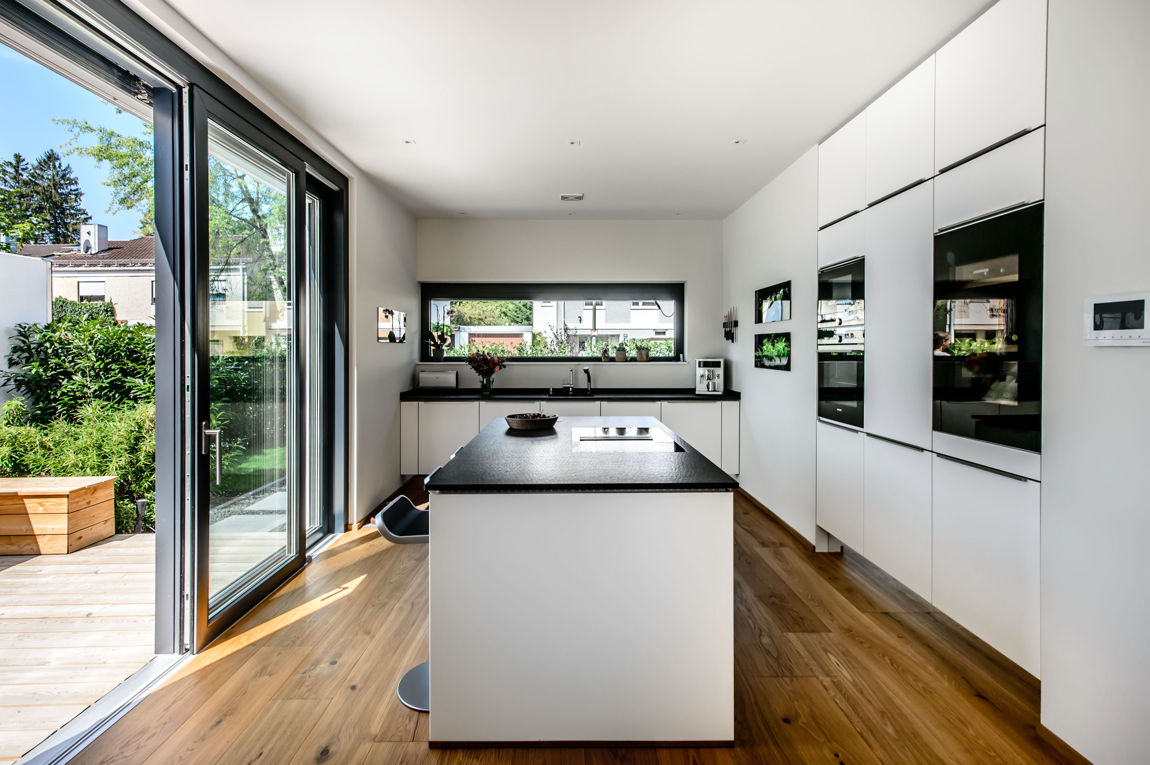

Die Idee von ypg mit dem Schlafzimmer ist top. Zudem würde ich wohl einen Hauswirtschaftsraum mit Waschmaschine nach oben legen mit Schränken für Bettwäsche und Co. und Abstellen runter zum Technikraum. Den Raum unter der Treppe könntest du auch in den Technikraum integrieren. Ist dann viel leichter zugänglich. Was mir nicht gefällt, ist die ganze Fenstersituation in Küche und Essen-Wohnen. Wir haben eine ganz ähnliche Aufteilung dieser Räume, aber viel mehr Fenster. Sowohl im Wohn-Esszimmer als auch in der Küche. Dort haben wir die hochschränke auf die Innenwand gepackt, um die Außenwand für den Zugang zu einer zweiten Terrasse frei zu haben. Ich liebe das viele Licht zu jeder Jahreszeit. Und bei dir wäre das Westen, also der ideal Platz für eine Abendterrasse direkt vor der Küche!
Diesen eckigen Bogen würde ich nur in Trockenbau ausführen, vielleicht erst nach dem Boden verlegen? Dann kann der weg, wenn er mal nicht mehr gefällt. Zonieren tut er allerdings schon schön. Wir haben so zwei Wändchen auch zwischen Küche und Essen, allerdings gezwungener Maßen, weil wir da Rohre versteckt haben und einen Aufleger für die tragende OG Wand brauchten. Ich mags aber ganz gerne. Vielleicht mache ich da irgendwann noch so eine fette Glastür im Loftstyle rein.
