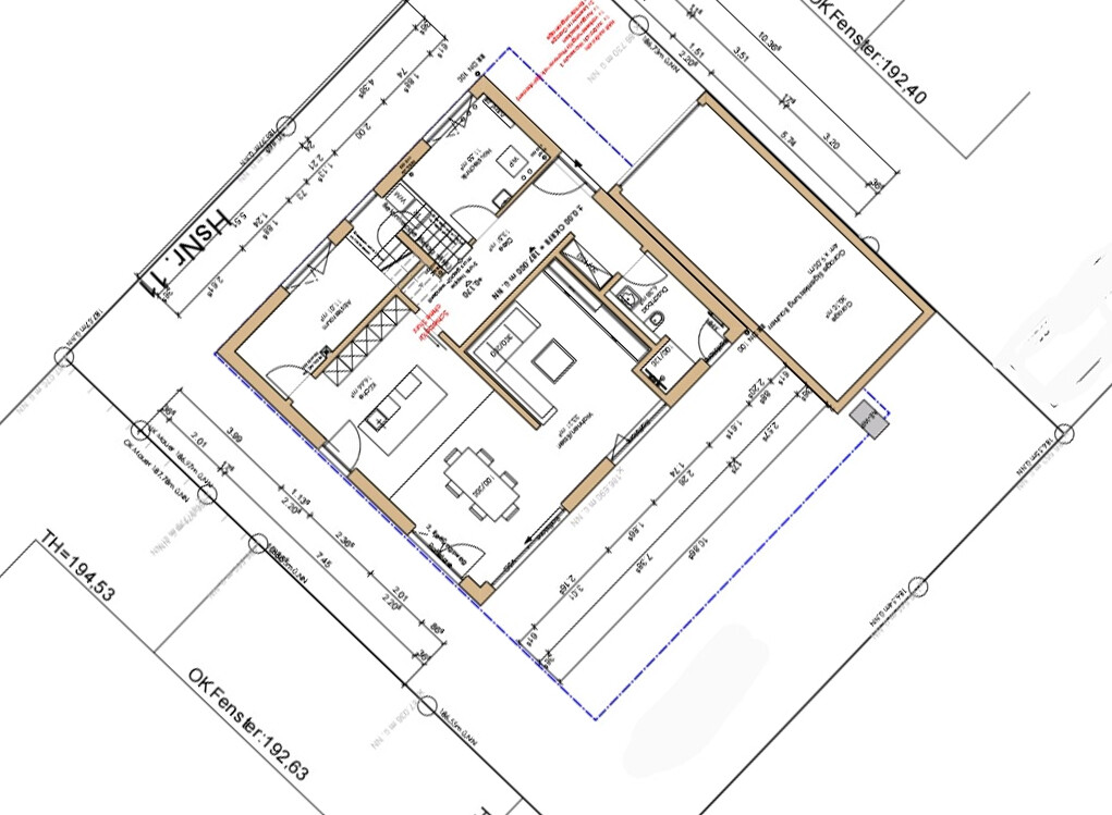

Die Terrasse liegt doch in Yvonnes Version an identischer Stelle. Vergleiche aber mal Flur und Staumöglichkeiten dort, Lage der Küche ideal zur Terrasse und vor allem auch das Obergeschoss .. nicht dieser Irrgarten durch Schlafzimmer, schmale Ankleide etc. ins Bad.
ypg31.07.22 17:50

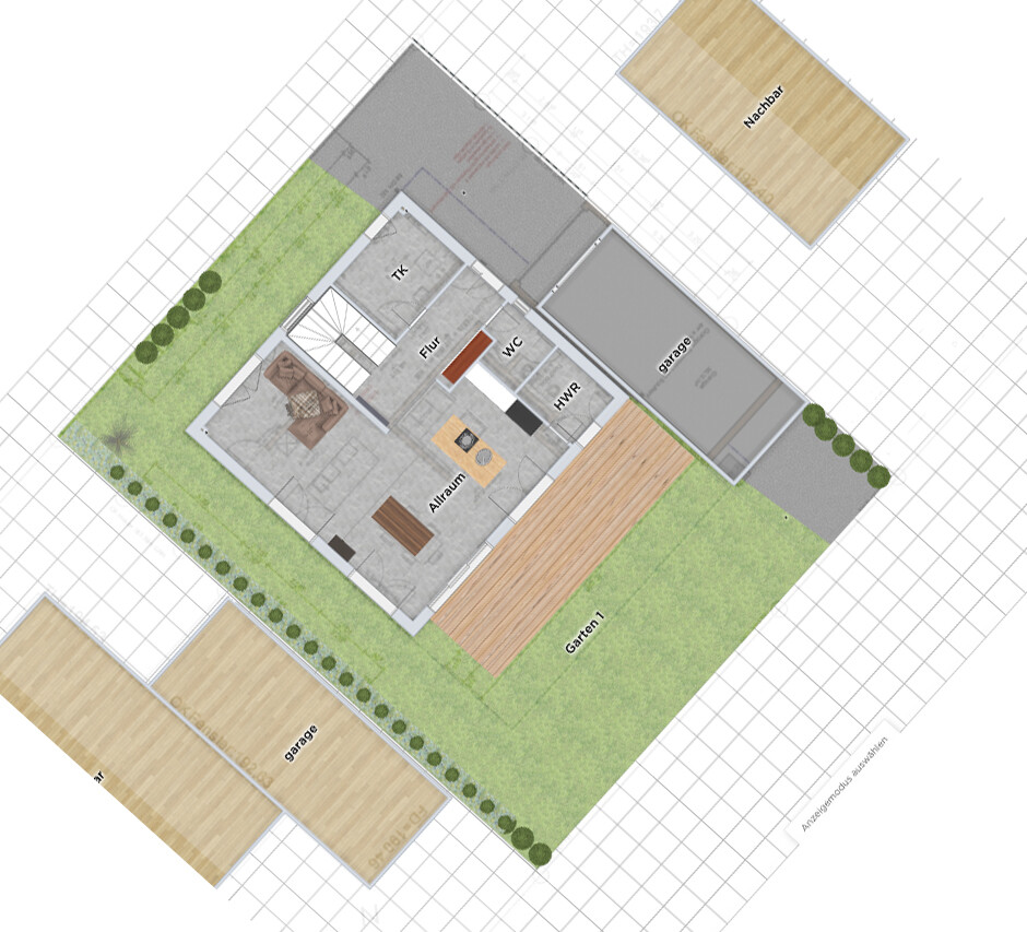

Man sollte wohl den letzten und meinen mit den gleichen Grundmaßen nebeneinanderlegen:
Grundriss eines Hauses: Wohnbereich mit Küche, Flur, WC, HWR; Terrasse, Garten und Garage.
Grundriss eines Wohnhauses mit Zimmern, Möbeln, Maßen und blauer Umrandung.

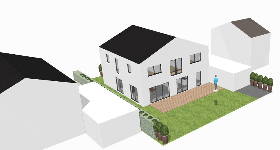

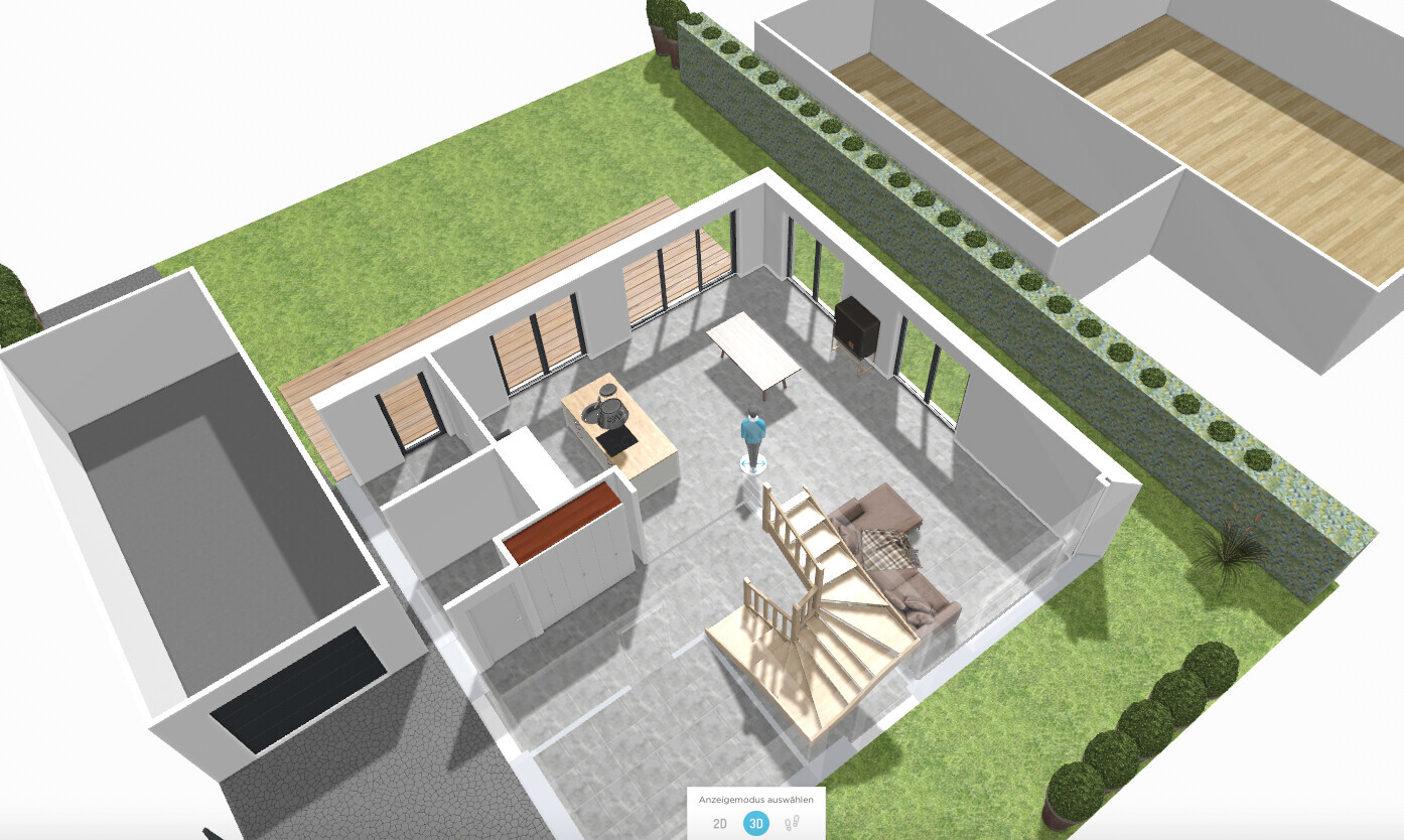

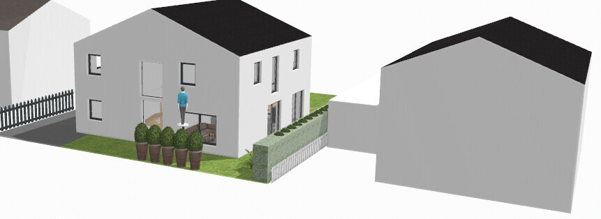

Und hier nochmal mein schwebender Planer mit der Nachbarbeabuung:
Moderne weiße Zweigeschoss-Villa mit schwarzem Dach, Holzterrasse, grünem Garten und einer Person
Weiße zweigeschossige Doppelhaushälfte mit schwarzem Dach, Person am Eingang, Garten mit Pflanzen
Virtueller Grundriss: Offener Wohnbereich mit Kücheninsel, Esstisch, Sofa, Treppe.
kbt0931.07.22 18:17
Selbst dieser letzte ist doch noch mit ähnlichen Mankos behaftet, wie der erste 😉.

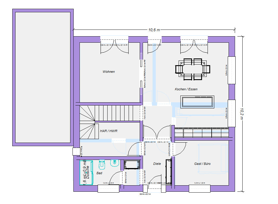

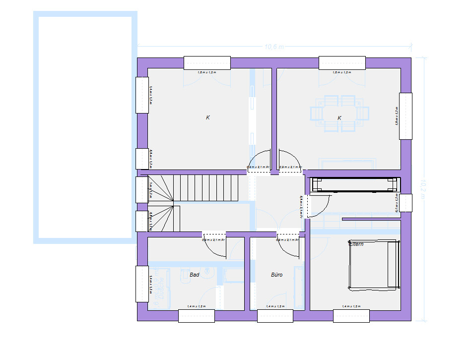

K a t j a01.08.22 21:18
Da werf ich auch mal einen hin. Sorry, wenn ich nicht alles mitgekriegt habe. Mich hatte Corona ans Bett gefesselt. Wenn es keinen Sinn macht, könnt Ihr es ja ignorieren.
Ich habe allerdings Probleme mit den Maßen. Wie groß ist das Baufenster genau? Ich kann es nicht lesen. Passt das noch?
Grundriss eines Hauses: Wohnzimmer, Küche/Essen, Diele, Gast/Büro, Bad, Treppenhaus, Terrasse.

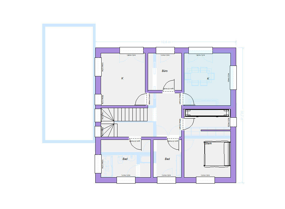

Grundriss eines Hauses: Treppe, Flur, Bad, Büro, Elternzimmer, Küche/Essbereich.
Ich bin ja auch der Meinung, dass 2 Bäder reichen, aber wenn es denn unbedingt sein muss, hier noch mit Kinderbad auf Kosten der Kinderzimmer:
Grundriss eines Wohnhauses mit zwei Küchen, Büro, Elternzimmer, Bad und Treppe

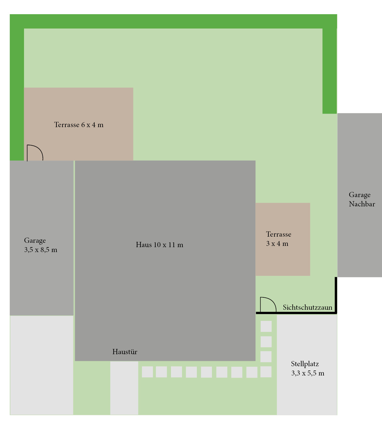

Ich würde das Grundstück wie folgt aufteilen: Garage nicht reinragen lassen, klaut dir Platz im hinteren Garten. Lieber Terrasse rüberschieben und mit Hecke oder Sichtschutzwand + Bepflanzung von Nachbarn abschirmen und noch eine zusätzliche Terrasse auf die Süd-Westseite. Ergibt eine schöne zusammenhängende Gartenfläche. Kleine Terrasse durch Sichtschutzwand von Stellplatz / Straße abtrennen. Haus auf jeden Fall von der Straßenseite aus betreten.
Grundriss eines Haus-/Gartenbereichs: Haus 10x11 m, Garage 3,5x8,5 m, Terrassen, Stellplatz.
Wir haben an der Seite nur 3,30 m und auch die Garage des Nachbarn vor der Nase. Trotzdem haben wir dort eine zusätzliche Terrasse direkt an der Küche und die ist echt mega kuschlig. Bei uns auch durch Hecke und Tür vom Vorgarten und der Straße getrennt.
