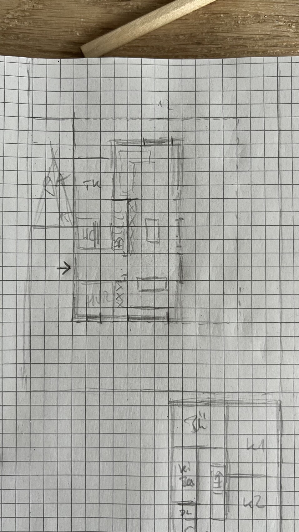

Unser Traum ist gerade eben nicht Stadtvilla.
Deswegen auch Satteldach. Die Hausform und die Nähe zum Nachbarn ist eher eine Mischung aus kleinem Bauplatz/Fenster Raumbedarf. Wir hatten probiert das Haus in der Gargenflucht zu platzieren aber dan bleibt kaum Raum für ne Terrasse im Baufenster.
Ansonsten denken wir das wir dann lieber WZ und Esszimmer zum "Garten" haben und Küche zum Nachbarn.
Gästebad unten kam da hin weil wir es auch als "Notfall Schmutzschleuse" nutzen können von der Terrasse oder im Sommer direkt von der Terrasse.
So schwirren wir rum. Tür in den Abstellraum kommt wohl nach vorne, ja.
Die Couch ist 3x2m Außenmaße und der Raum ist 3.70 tief Wand zur Wand. Jetzt haben wir 4m und wir denken die 30cm sind verkraftbar.

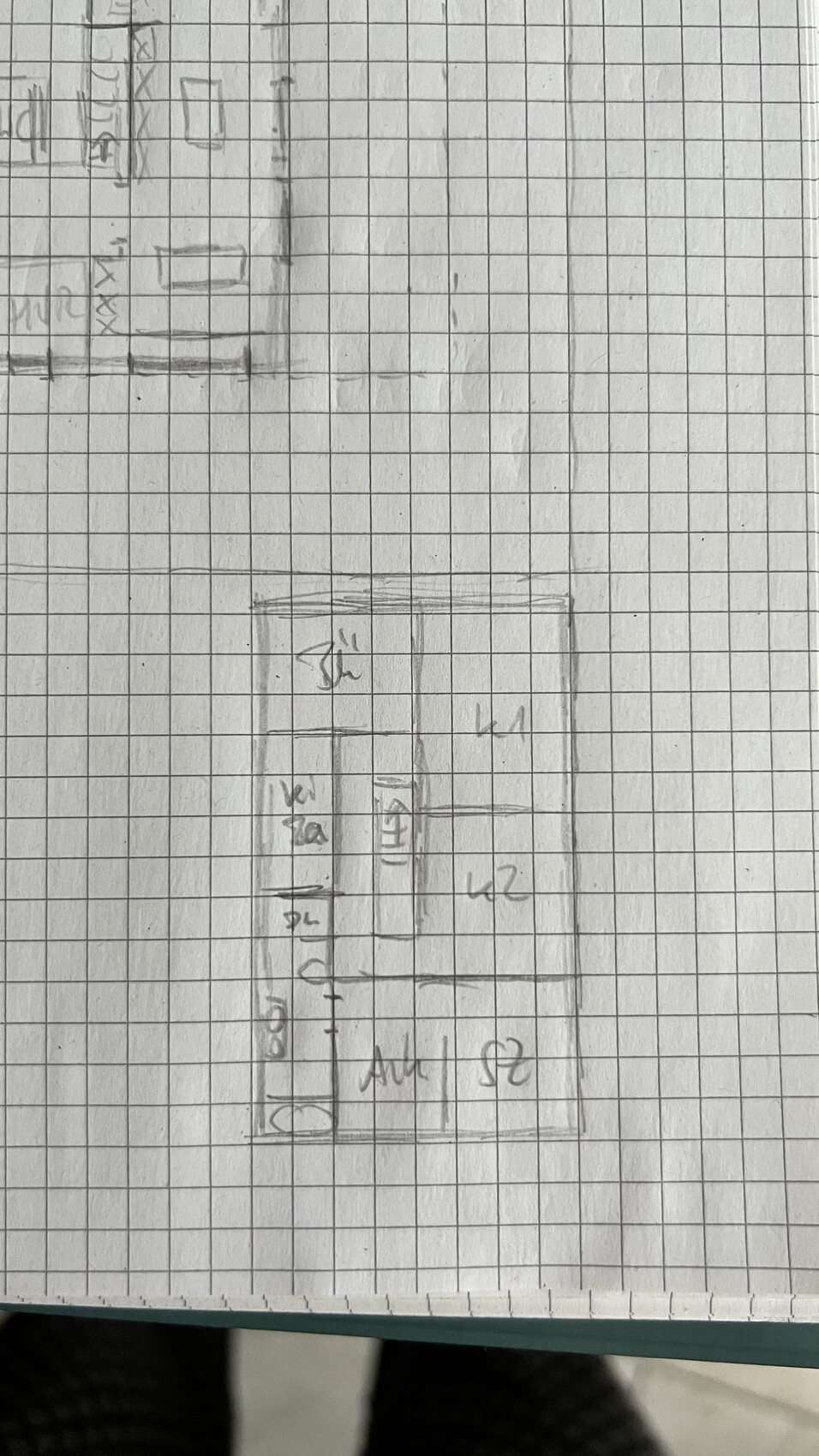

Ich hab jetzt mal auf die Schnelle etwas Blei vergeudet.. oder vergoldet, wie man es nimmt. Man kann auch sagen, etwas hingerotzt. Also nur Skizze!
Oben rechts ist Euer Süden
12 x 15 ist das Baufenster?
Terrasse an Küche, also ggü der Eingangstür, schöne Sichtachse, etwas Garten… planoben kommt die Zweitterrasse.

30.07.22 21:10
Danke!
Wir gehen immer von 4m Garage aus. Mit Kindergelumpe undco KG erschien uns 3m etwas knapp.
Dann ist man direkt bei nur 7m Hausbreite Wenn man ca. 4m Terrasse andenkt.
Ansonsten ist meinebessere Hälfte kein Freund von WZ, Ess und Küche komplett in einer Flucht. Ichknete noch bisschen an ihr rum. mal schauen was sie sagt.
Ich bin schon länger auf dem "schmales Haus Trip".
