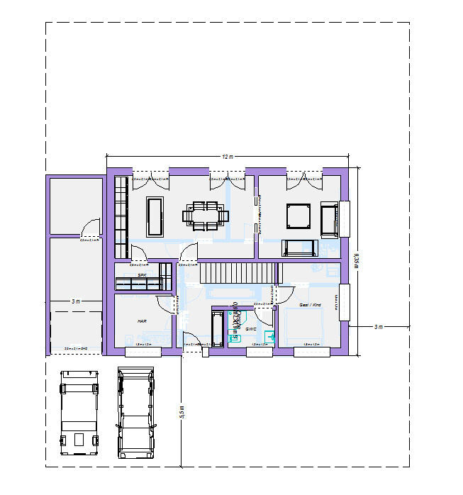

Nur damit kein falscher Eindruck entsteht, wir wollen Euch nicht Eure Gewohnheiten ausreden. Wir brauchen diese Infos, um zu entscheiden, ob es nur so ist, weil Ihr Euch keine Alternative ausdenken könnt oder ob es zwingend so sein soll, weil z.B. das Küchenfenster an der Straße existentiell ist.
K a t j a03.09.22 21:07
Klaustal04.09.22 11:05
Alles gut. Ich fühle mich nicht angegriffen. Empfinde das als "konstruktive Kritik".
Küche ist noch vorne gerutscht weil wir den "Wohnschlauch" (Kü,EZ,WZ in einer Flucht) nicht mehr haben wollen. Haben wir jetzt.
Ausserdem ist die Blickmöglichkeit zur Straße gewünscht. Kinder sind beim Kochen oft draußen unterwegs. Die neue Straße hat quasi keinen Verkehr.
Damit ist deine Option auch raus .

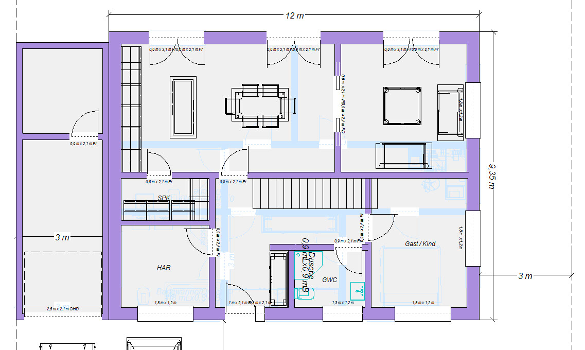

Klaustal04.09.22 12:27
Vielleicht gibt es ja auch Rückmeldung zu meinen Fragen aus Post #60.
ypg04.09.22 13:30
Klaustal schrieb:
Damit ist deine Option auch raus @K a t j a.Es ist hier kein Wettkampf - es geht hier nicht um einen Gewinner.Klaustal schrieb:
Vielleicht gibt es ja auch Rückmeldung zu meinen Fragen aus Post #60.Klaustal schrieb:
schmeißen wir die Dusche unten raus? Sie ist eigentlich gedacht um Kinder und mich wenn wir vollgematscht von draußen kommen etwas "aufzubereiten".Ja, das „aufbereiten“ ist lebensfremd. Ihr habt kein Mega-Garten, dass Ihr alle nach jahrelanger Gartenarbeit vermatscht von draußen rein kommt. Auch drei Duschen sind eine zu viel.Klaustal schrieb:
Die Wandscheibe zwischen WZ und Essbereich machen oder nicht?Nö, höchstens im Trockenbau, damit man sie wieder los wird.Klaustal schrieb:
Die Nachbarn haben alle schon L-Steine oder ähnliches gesetzt um ihr Grundstück zu begradigen. Darf ich die"Rückseite" davon einfach benutzen (bis dahin auffüllen) oder muss ich meinerseits selber L- Stein (oder ähnliches ) dagegen setzen?Ja.K a t j a04.09.22 13:42
Ok, anderer Standard als Skizze. Fenster und diverse Einrichtung muss man sich selbst ausdenken. Verschleiß ist beim TE sonst zu hoch. 😉Wäre nett, wenn jetzt nicht sowas wie "Hilfe ein Erker geht gar nicht" kommt. Den kann man Notfalls auch weglassen. Das sind nur Denkanstöße zum selbst Verfeinern.
Damit das Gäste-WC ein Fenster bekommt, gibt's für das Auto hier nur ein Carport. Garage nervt sowieso bei der Breite und generell.
