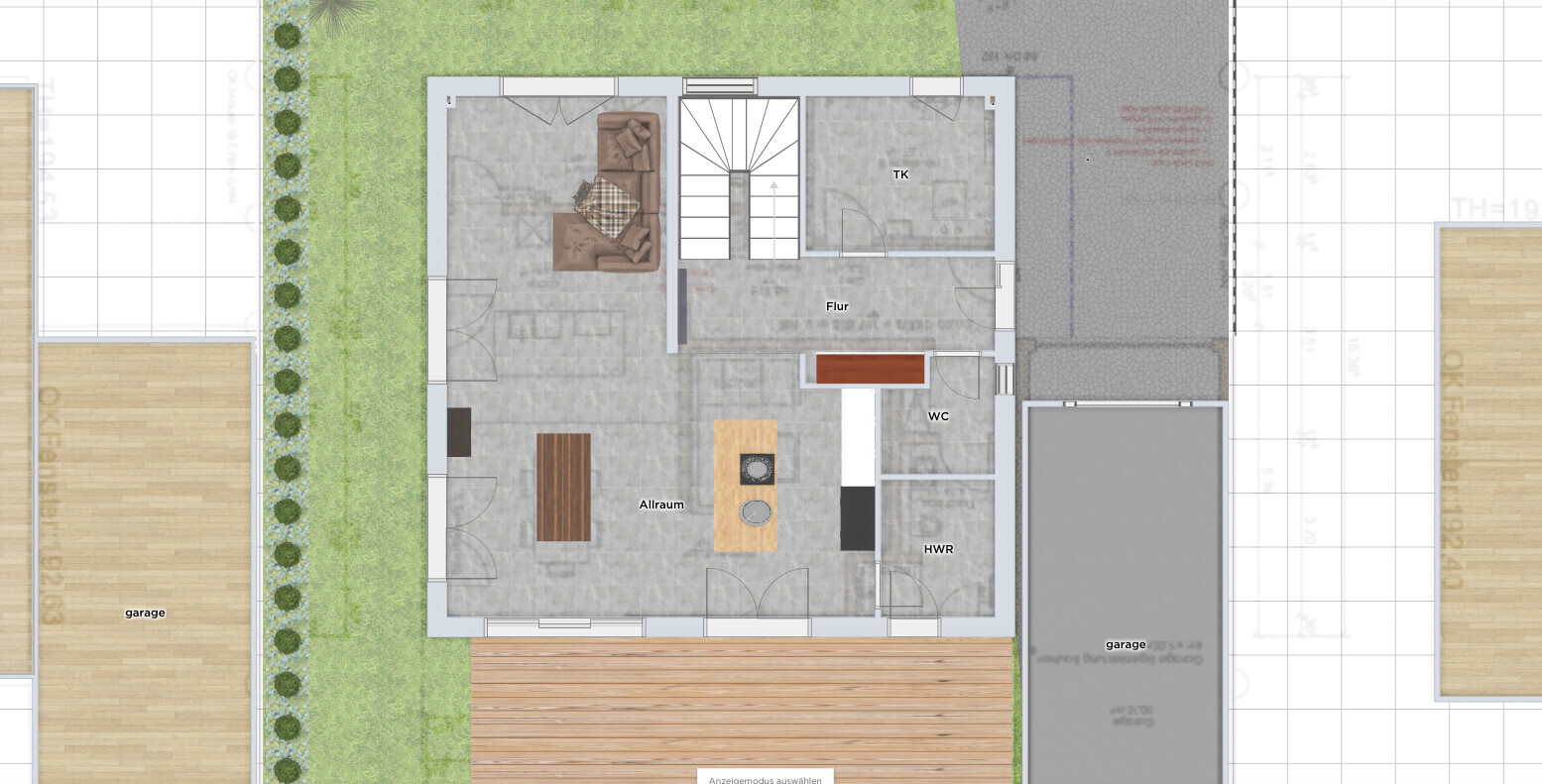

Da Euch bzw Deiner Frau das Schlanke nicht zusagt, habe ich mal Eure Grundfläche modifiziert, dass man doch etwas mehr Großzügigkeit und Licht hinein bekommt. Ich habe bewusst eine offene Treppe genommen (Podest kann mein Programm nicht) wegen eines Fensters, womit Du Westsonne ins Haus bekommst. Ankleide + TK + Hauswirtschaftsraum + Büro ist mMeinung nach genug Abstellfläche...
Ich finde dennoch, dass das Haus wie ein Klotz aussieht. Aber vlt gefällt Euch ja das ein oder andere an dem Vorschlag.

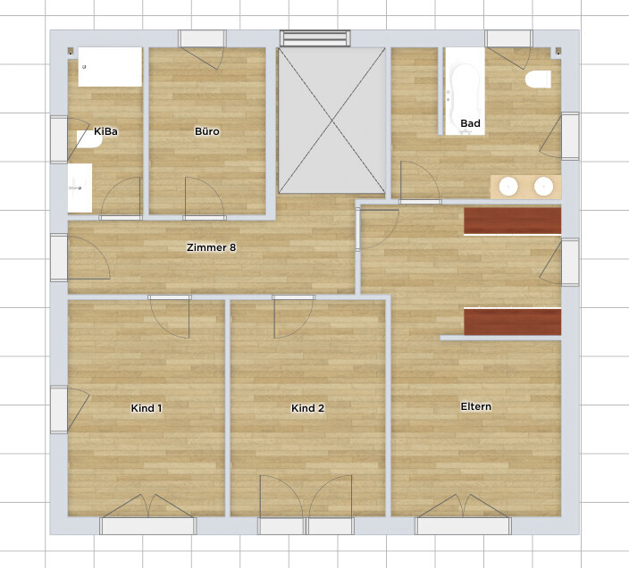

Im Übrigen finde ich das OG doch schon sehr gelungen bei Euch. Es ist ja nicht alles schlecht 😉
Erdgeschoss: Allraum mit Küche, Esstisch, Treppe; Flur, WC, HWR, TK; Garten links
Grundriss eines Wohnhauses mit KiBa, Büro, Zimmer 8, Kind 1, Kind 2, Eltern und Bad.

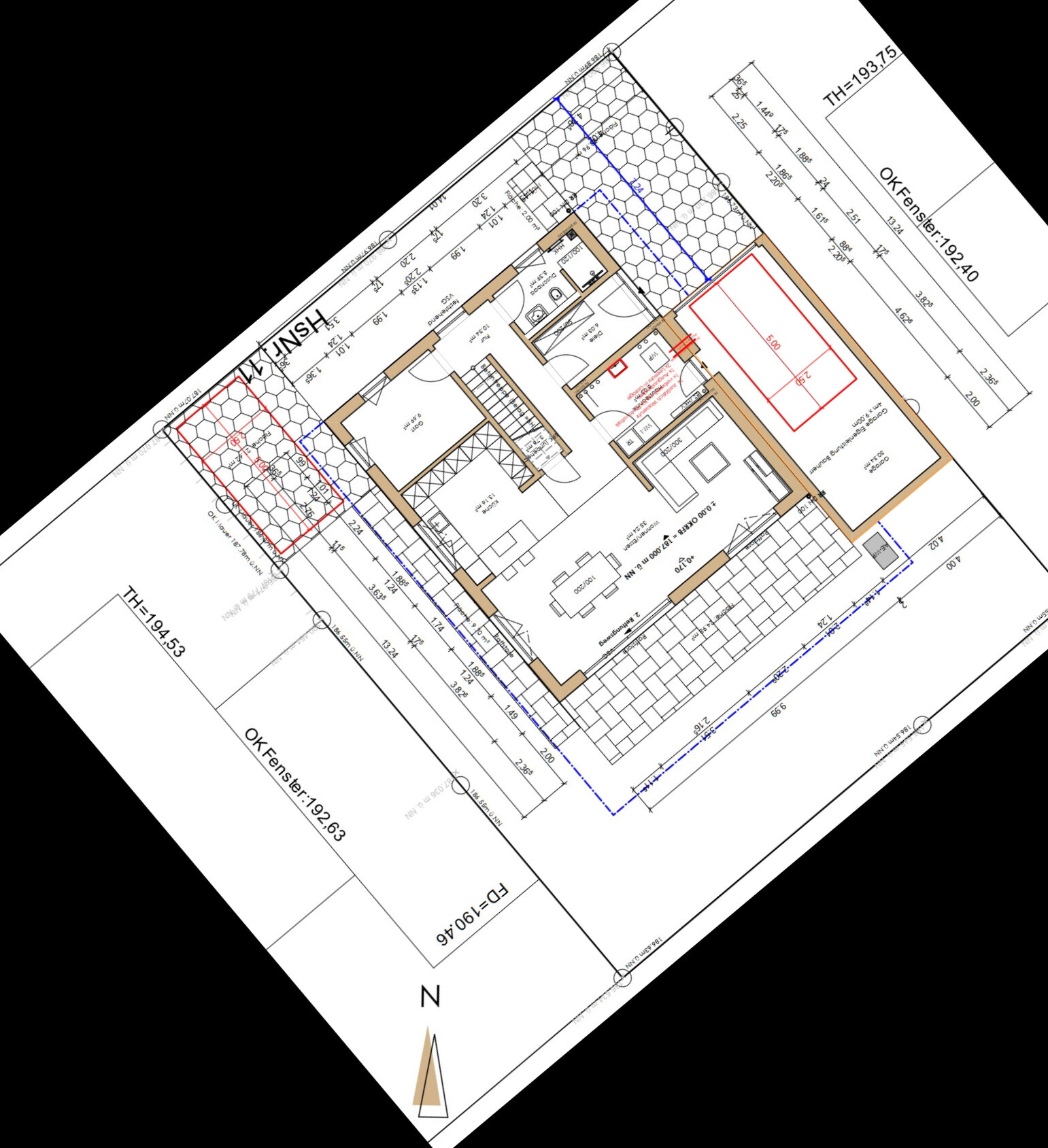

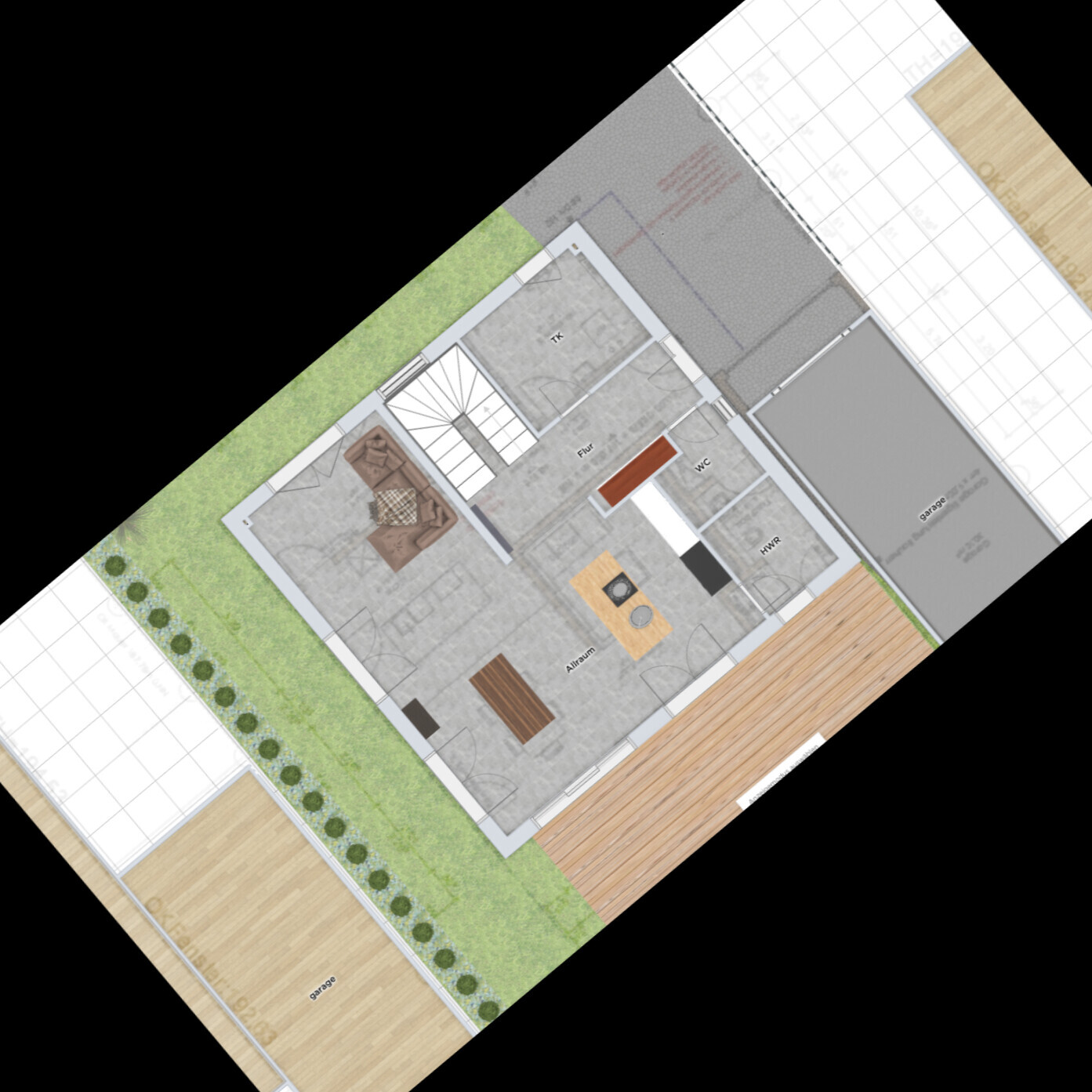

Das macht auf jeden Fall mehr Licht, wenn man mal so alles vergleicht und außerdem werden die notwendigen Flurflächen sehr gut genutzt. Außerdem ist der OG-Bereich, dort der Elternbereich wesentlich besser.
Gedrehter Grundriss eines Hauses mit Wohnzimmer, offene Küche, Flur, WC, HWR, Terrasse, Garage

Na ja, den Grundriss aus dem Eingangspost und den Entwurf von Yvonne ( ).
