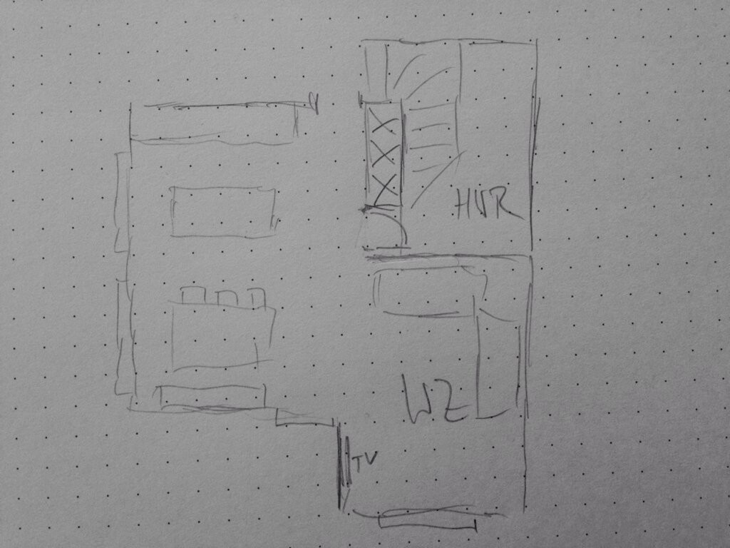

Ich finde Zugang zum Hauswirtschaftsraum, sowie Zugang WZ nicht optimal.
Hauswirtschaftsraum gern eingangsnah, WZ eher am Ende des Allraumes

Wie würdest du denn die Situation lösen? Küche dahin wo jetzt das Wohnzimmer ist und Wohnzimmer in den Vorbau? Beim Hauswirtschaftsraum hab ich jetzt noch keine Lösung. Wir haben gedacht, dass sich dieser Raum geradezu anbietet, da er wegen Doppelhaushälfte kein Tageslicht hat (und auch nicht braucht).

Ich habe bei WZ/Küche/Essen ähnlich gedacht wie Yvonne. Finde allerdings Kochen (noch sehr schlecht geplant) und Essen grundsätzlich gut, nur Wohnen gefällt mir absolut nicht, so mit dem Rücken in den Raum. Aufgrund der vermuteten Maße (sind ja leider nicht alle Wandstrecken vermaßt), ist aber auch so einfacher Tausch Wohnen/Kochen nicht das A und O bei diesen Außenmassen. Ich grübel schon, was man da machen kann.
Ist der Lageplan genordet?
08.10.17 13:28
Auf die Schnelle gedacht:
Skizzenhafter Grundrissplan eines Hauses mit Wohnzimmer, TV-Bereich und Aufteilung.
Aber ich bin gespannt, was sich Kerstin ausdenkt. Denn da ist sicherlich noch mehr Potential, als "auf die Schnelle" gedacht 🙂
