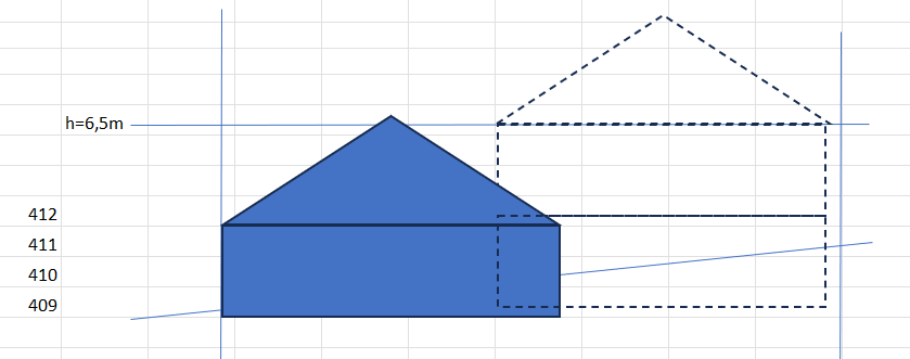

hanghaus2023
Du hast auf 26 m 3 m Höhenunterschied. Das sind ca. 11%. Du darfst aber nur 0,5 m abtragen oder auffüllen. Das solltest bei der Planung berücksichtigen. Einfach vorn Alles eben und hinten dann hoch funktioniert da nicht.
Gibt es eine Bezugshöhe für das Haus?
Da kann die 11ant Kellerregel schon ein Wohn-UG anraten. Und es verleiht dem Firstrichtungsvorschlag Nachdruck. Wie genau sagt der Bebauungsplan eigentlich "drei Vollgeschosse"?
