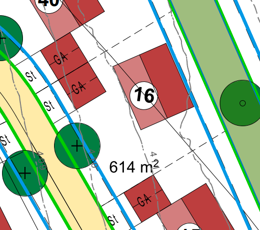

Das ist doch aber ein Bild aus einer Verkaufsofferte. Gibt es auch einen offiziellen Lageplan, den man mal einsehen kann?
Nein, das 3D Modell und der Grundriss sind von mir.
mit oder ohne der Garage? Mit oder ohne Bodenplatte?
Mit Garage (ohne Tor), ohne Bodenplatte/Erdarbeiten.

Und nun zum Entwurf:
Ich würde das Haus ebenso ganz in den Norden setze, um im S und W den Garten zu haben. Dazu würde ich mit dem Verlauf des Hanges gehen. Bedeutet: Haus mit der Firstrichtung parallel zur Straße, wie das Verkaufsexpose es vorschlägt.
Bin jetzt irritiert wegen dem Verkaufsexposé, meinst du damit den Bebauungsplan? Oder das Bild aus meinem 3D Modell? Ich vermute du meinst so wie im Anhang dargestellt. Wenn ich drüber nachdenke macht das sehr viel Sinn. Wie RomeoZwo auch schon meinte sorgt der Grünstreifen für etwas Abstand zum oberen Nachbarn.

Das habe ich leider eben erst gelesen. Dann kann man auch das von Dir benutzte Bild verwenden, falls das Haus nur 8m breit ist.
Grundlage ist das das Grundstück mit detaillierten Höhen (besonders im Bereich des Hauses) vermessen ist.
Es ist vorab zu klären wie das Abtragen und Auffüllen gemeint ist. Denn das Bild rechts unten funktioniert dann nicht.
Eventuell sind Deine Interpretationen des Bebauungsplan auch etwas ungenau.

Hier noch das Grundstück im Bebauungsplan
Natürlich frage ich nicht bei einem Grundriss oder 3D-Modell, ob es ein Lageplan ist.
Ich frage nach, ob es einen offiziellen Bebauungsplan oder Lageplan gibt, weil ich davon ausgehe, dass Du ein Bild einer Verkaufsofferte in #2 gepostet hast. Bebauungspläne zeigen selten Reservierungsnummern von Grundstücken sowie keine Beispiele zur Bebauung.
