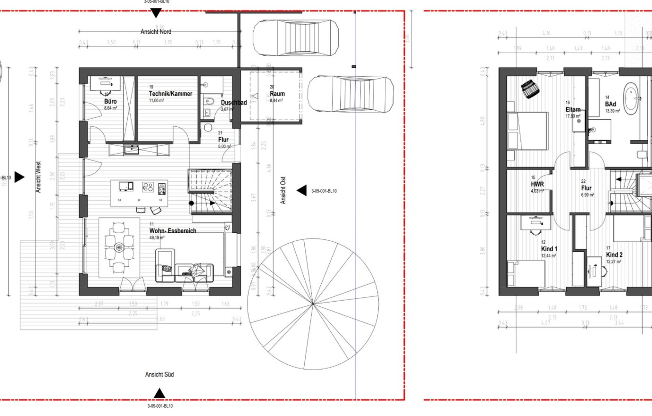

Naja Kochinsel geht schon bei 60m² Wohnzimmer, nur nicht so groß.
Speisekammer und Backup-Küche(?)... das braucht man nicht, auch nicht wenn da regelmäßig 12 Leute essen. Großes Kochfeld, 2 Backöfen. Mehr kann der Laie doch eh nicht handlen.
Um das Thema Backkitchen zu klären, aktuell ist sie noch zu groß geplant, hat aber dennoch ihren Zweck und Sinn. Als Kombination aus Arbeitsfläche/Abstellfläche, Lebensmittel (da kein Keller) und evtl ein zweites Waschbecken plus die Unterbringung etlicher Gerätschaften (und da würde ich mich von einem Laien abgrenzen wollen) erscheint mir ein solcher Bereich hinter der Küche als wirklich sinnvolle Ergänzung.

ich denke nicht dass der Planer das Problem ist. Stattdessen sind es wohl trendige Wünsche, welche im Kontrast zum Budget bzw. der Hausgröße stehen.
  • Für die Ankleide ist das Haus zu klein
  • Für die freistehende Badewanne ist das Bad zu klein
  • Für die Backup Küche ist das Haus zu klein
  • Für eine Kochinsel ist das Haus zu klein
  • Für einen großzügigen Wohn-Essbereich (darunter verstehe ich 80 m2 und mehr für Küche, Essen und Wohnen) ist das Haus zu klein
All die Sonderlocken gehen zu Lasten der Kinder und Nutzbarkeit. Ich empfehle diverse Fertighausgrundrisse zu prüfen. Die sind meist sehr effizient in Sachen Raumnutzung.

Besten Dank für die ehrlichen und konstruktiven Feedbacks, jedoch kann ich diesem Kommentar nicht zustimmen und finde es schon fast frech, einen indirekten Vorwurf "zu Lasten unserer Kinder" zu formulieren. Es ist immerhin unser Traum vom Haus und wir machen uns sehr wohl Gedanken darüber, dass auch die potentiellen Kinder ein schönes zu Hause haben.

Ist dein Haus. Du erkaufst dir den Platz mit Nachteilen im Hauptaufenthaltsbereich.
Und ich will dir nicht zu nahe treten, aber ich bin Hobbykoch, ein enger Verwandter ist Meister... der macht 10 Gänge für 12 Personen in einer 12m² Küche mit einem Ofen und nem 60er Kochfeld...
Bist du gelernter Koch? Wenn nicht, bist du Laie, so wie ich ;)

Ja....potenziell... ihr habt noch keine Kinder und mit allem Respekt und Verständnis... daher habt ihr auch keine Ahnung, wie ein Leben mit Kindern aussieht und was da in den Vordergrund tritt... kein Vorwurf, wusste ich auch nicht... hatte auch ehrlich gesagt überlesen, dass ihr noch keine Kinder habt...
Das ändert quasi alles. Ihr werdet gar keine Zeit mehr haben ständig 12 Leute zu bekochen, wenn da 1, 2 Kinder rumgeistern.

Naja, wenn man keine Ankleide oder Insel haben möchte, könnten auch 140qm reichen. Man redet als Bauherr 150-160qm, man bekommt 175qm inkl. eines Flugzeugflügels. Mag sein, dass so ein Flügel gewünscht ist. Dann ist es aber Aufgabe des Architektens, etwas Aufklärung zu betreiben. Statt dessen bekommt er das hier:
Schau mal, wie deplatziert das Sofa ist. Da redet der TE etwas von Heimkino und was bekommt er? Einen Ausblick Richtung TK-Tür und dem Treppenantritt. Sowas gibt man doch nicht ab?!
Garderobenschrank? nöööp! Nicht mal ein kleines bisschen? Nochmal nöööp. Kühlschrank und Ofen? Auch hier eine Entscheidung, entweder oder.
Und die Ausrichtungen stimmen auch nicht in seinen Plänen.
Statt dessen gibt es ein Sitzfenster Richtung Straße. Und Blümchen sowie Küchenschneidbrett sind eingezeichnet. Das macht jemand, der seine spielerische Ader wiedergefunden hat.

Der, der kochen kann, kann es auch auf 2 Meter und das nur mit Kochtopf und Pfanne. Die Laien erkennt man an ihren überflüssigen E-Geräten, die meist austauschbar sind. Das wissen sie nur nicht, weil es um des Habens Willen geht. Und so verhält es sich ebenso bei einer Vorratshaltung in einem Extraraum oder einer BackupKüche: der, der es kann, der braucht solch ein Chichi nicht. Im Übrigen gibt es hier genügend, die schon kochend eine Familie groß bekommen hat, auch ohne Lieferservice oder Chefkoch, Insta und co. Oft in einer recht kleinen Küche ohne Thermomix, 2. Spüle oder Grillfunktion im Ofen. Und Du willst erzählen, dass Du Dich von einem Laien abgrenzen willst. Dann kommt der Entwurf von Dir?
