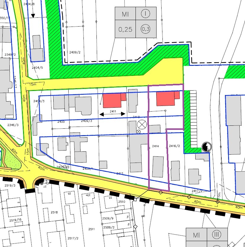

Hallo Leute,
es geht turbulent zu bei uns und ich brauche mal wieder euren Rat.
Vielleicht wissen einige, dass wir seit einigerzeit ein Einfamilienhaus planen und unser Bestand hätte dann verkauft werden sollen. Dazu gibt es einige Threads.
So. Letzte Woche bekam ich von der Gemeinde die Info, dass ich alles vergessen kann.
Heute hab ich mit einem Befreundeten Makler telefoniert, der meinte das stimmt so nicht.
Also, ich fange von vorne an.
Im Anhang findet ihr einen Auszug aus dem Bebauungsplan.
Die Lila umrandeten Grundstücke (es sind zwei unterschiedliche Flurnummern) gehören beide mir. (Den Plan haben bestimmt schon einige ein paar mal gesehen)
Es ist ein Bebauungsplan von 1974.
Die gelbe Straße im Norden existiert noch nicht. Ist jedoch seit 1974 schon im Bebauungsplan drin.
Das rote Haus in meinem nördlichen Grundstück existiert auch noch nicht, sondern ist so im Bebauungsplan drin als "Platzhalter" vermutlich. Aber genau da wollen wir das Einfamilienhaus hinbauen.

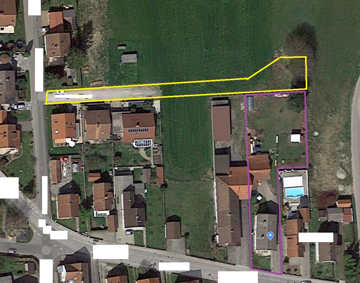

Jetzt kurz etwas zum IST-Zustand des Gebietes und der Straße. Das seht ihr im Google-Screenshot im Anhang.
Die Straße ist als geschotterter Kiesweg bis zu den ersten drei Grundstücken ausgebaut und erschlossen. Danach kommt Wiese und dann die Bäume. Es wären also noch 3 mögliche Bauplätze die durch die Straße bei Fertigstellung erschlossen worden wären.
Warum die Straße bisher noch nicht gebaut wurde wie geplant? Der linke Nachbar von uns besaß noch das Grundstück durch das die Straße führen würde. Durch eine Zwangsversteigerung hat die Stadt letztes Jahr von ihrem Vorkaufsrecht Gebrauch gemacht. Somit hat sie nun alle Grundstücke für die Straße.

Lageplan eines Grundstücks mit Bebauungsgrenzen, Straßenzug und Gebäudeumrissen.
Satellitenaufnahme eines Wohngebiets mit gelben und lila Grundstücksumrissen zur Planung

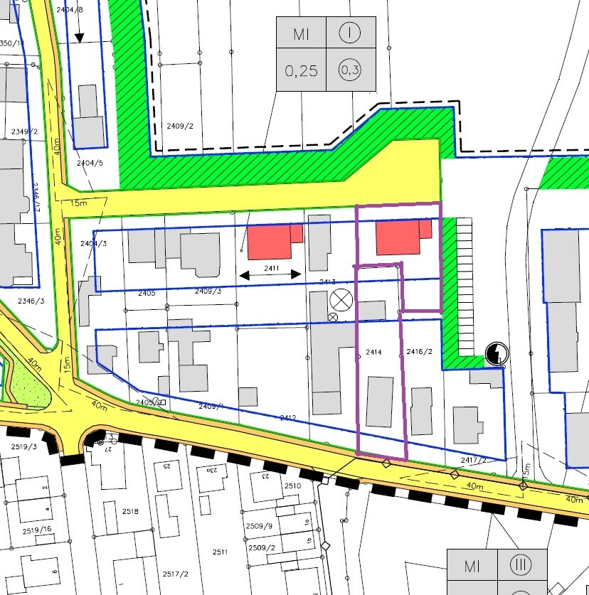

Specki
06.05.20 06:32
Es sind zwei Grundstücke, zwei Flurnummern. (Habe es nochmals im Anhang gekennzeichnet mit der farbigen Trennung)
Und der von der Gemeinde hat eindeutig gesagt, dass ich hinten nicht rein Bauen kann, wenn es hinten nicht erschlossen ist.
Geplant ist die Straße seit 1974. Seit dem existiert auch der Kiesweg, der jedoch nur die ersten drei Grundstücke erschließt. Ich vermute man hat das damals nicht weitergemacht, weil die hinteren Grundstücke noch nicht der Gemeinde gehört haben und weil vermutlich da noch niemand bauen wollte.
