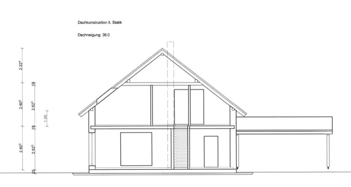

Lese ich das richtig mit Kniestock 1m?
Für die betten dürfte das schon knapp werden. Badewanne ist m.E. nicht möglich hineinzusteigen, ohne sich den Kopf anzustoßen.

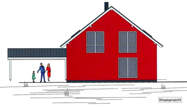

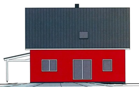

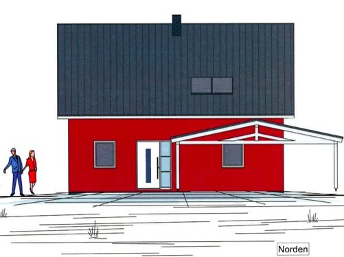

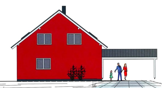

Hast Du auch Ansichten von diesem Entwurf?
gima8428.11.12 08:00
Stimmt, der Eingang ist im Norden.
Außenansicht eines roten Hauses mit Dach, Eingang und Carport; zwei Personen.
Außenansicht eines roten Einfamilienhauses mit Garage und Familie davor.
Außenansicht eines roten Einfamilienhauses mit dunklem Satteldach und Terrasse
Westansicht eines roten Hauses mit Carport, Gartenbereich und Familie davor.
Schnittzeichnung eines zweigeschossigen Hauses mit geneigtem Dach, Anbau und Treppe
Musketier28.11.12 17:00
gima84 schrieb:
Die Galerie ist als Heim Arbeitsplatz gedacht. Die Kinderzimmer sind mit Absicht nicht so groß geplant, da geplant ist, die Betten später in den Dachboden zu verfrachten. Bin selbst in einem Fachwerkhaus groß geworden und ich fand das Super.
Für die Dauerhaft Nutzung des Dachbodens fehlt die Treppe.
Sofern das möglich ist, würde ich an deiner Stelle eher auf ein Haus mit 2 Vollgeschossen umschwenken. Dann hast du im OG mehr Platz, brauchst keine vollwertige Treppe ins Dachgeschoss und keine Heizung im Dachgeschosse usw. Die Dämmung kann dann auf der Decke des 2. OGs erfolgen. Im Bad und Schlafzimmer hättest du keine Probleme mit den Dachfenstern.
Mit kleinen Abänderungen wäre dein Grundriss dann sogar nutzbar.
