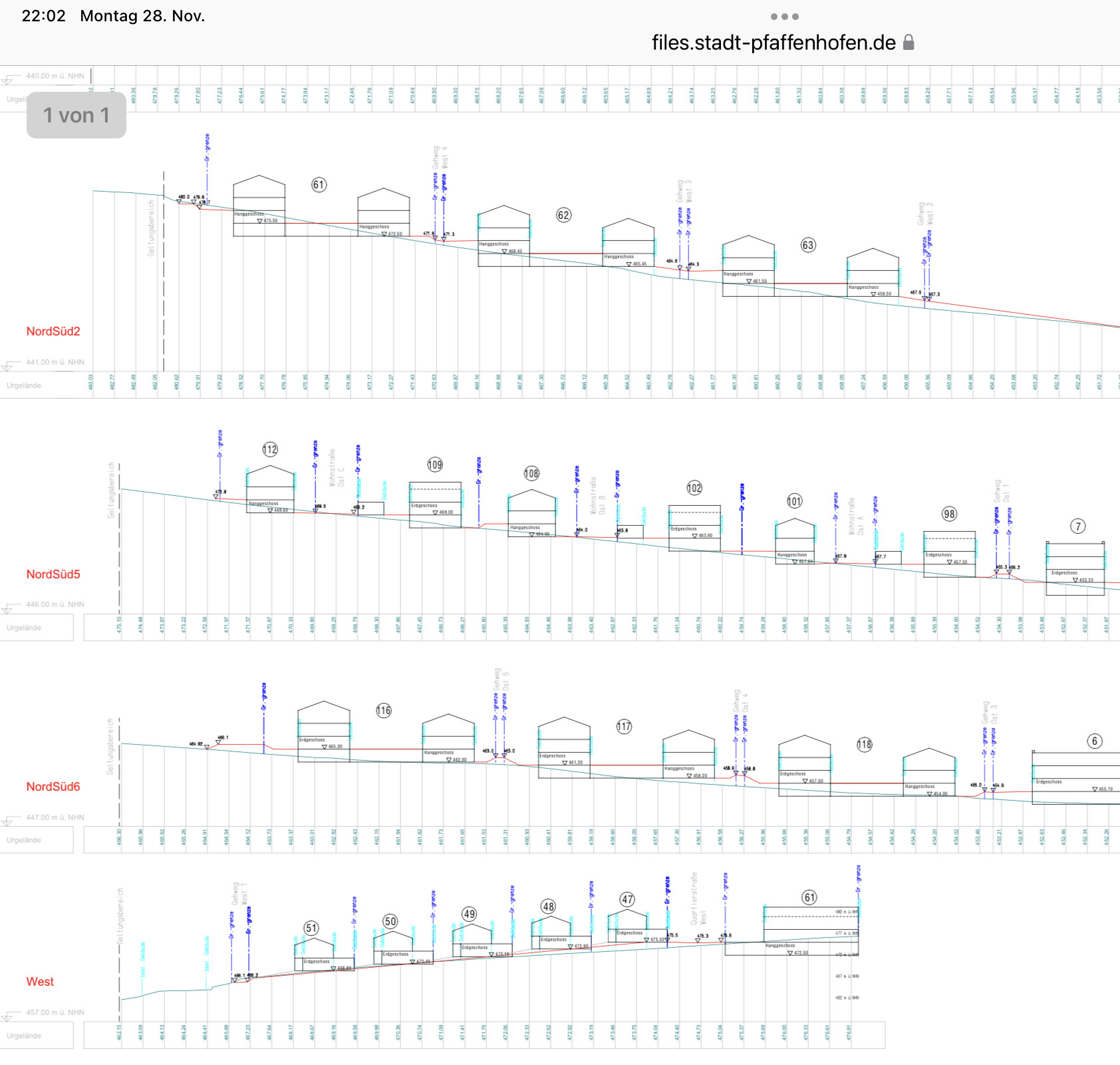

Es gibt doch sicher einen Plan vom Grundstück wo die Höhen eingezeichnet sind. Gibt es auch einen Plan, wo die Abmessungen des Grundstück hervorgehen?
Gibt es einen Bebauungsplan wo die Höhen des Hauses vorgeschrieben sind?
Dein UG kann bei dem Gelände kaum als Keller durch gehen!

Wenn nicht explizit genannt, muss man wohl davon ausgehen, dass dem Bauamt die Umgebungsbebauung als Referenz dienen wird. Sicher bin ich mir nicht, aber es ist sehr wahrscheinlich ( falls Du es nicht irgendwo überlesen hast 😉)
Da gehe ich auch davon aus, dass dem Bauamt bewusst ist, dass dort ein Hang existiert. Und deshalb ist zusätzlich der 2-Geschossigkeit ein UG erlaubt, welches in den Hang gebaut wird. Allerdings darf dieses UG kein Vollgeschoss sein, ansonsten würde im Bebauungsplan bei Vollgeschoss eine 3 stehen und kein Hanggeschoss Erwähnung finden.
Euer Hanggeschoss schaut aber wohl im Mittel über 140cm aus dem Bodenniveau raus?
… und da bin ich ganz und gar nicht bei Dir, denn somit wäre es für Dich ein Problem, mit 3 Vollgeschossen zu planen.

Das Hanggeschoss wird im Bebauungsplan als Hanggeschoss und nicht als Keller bezeichnet. Nach meinem Verständnis darf dieses auch baurechtlich ein Vollgeschoss sein.
Zum einen sind im Bebauungsplan Höhenangaben drin. Diese entsprechen meinen Angaben aus dem vorherigen Post (und nach Augenmaß auch ungefähr der Realität). Zusätzlich Ist im Bebauungsplan die Rohfußbodenhöhe für das Hanggeschoss und eine max. Wandhöhe, die 3 Vollgeschosse erlaubt (9,3m), festgelegt. Dem Bauamt muss also bewusst sein, dass das Hanggeschos zum Großteil überirdisch liegt. Eine Pflicht zum Aufschütten o.ä. gibt es im Bebauungsplan nicht. Die maximale Höhe für Aufschüttungen ist sogar auf 2m begrenzt, damit wäre noch nicht einmal die Südseite des HG komplett unterirdisch.
Auch die Häuser aus der Nachbarschaft mit dem gleichen Bebauungsplan haben als HG Vollgeschosse. Bei so gut wie allen Häusern liegen mindestens 2 Seiten des HG komplett frei. Viele sind z.B. so gebaut: Firstrichtung Nord-Süd (bei ungefähr gleichem Seitenverhältnis, wie unsere Planung), Die Südseite (kurz) ist komplette unterirdisch (Zufahrt von Süden), Die Nordseite (kurz) ist komplett frei. Bei der Ost- und Westseite (lang) ist dann meist eine komplett frei und eine zur Hälfte frei (mit Stützmauer oder Böschung). Die im Mittel 140cm würde also keines der Häuser einhalten.

Sorry, aber das sind Deine Annahmen, teilweise auch nicht richtig. Du folgerst zu viel, ohne zu wissen.
ZB:
Doch! Genau so verhält es sich, wenn zwei Hälften zu 100% unterirdisch und zwei Hälften zu 100% über dem Gelände sind bei einer Standard-Geschosshöhe. Natürlich kommt es auch auf das Bundesland an, dann, von welchem Punkt aus gemessen werden und wie hoch das Hanggeschoss überhaupt ist. Aber pauschal betrachtet hast Du bei Deinen Nachbarn das typische UG mit im Mittel 140cm beschrieben, welches mit Deinen beschriebenen Daten und pauschalen Annahmen eben kein Vollgeschoss ist. Das ist dann allerdings etwas anderes, als wie bei Dir im Mittel mehr als 2/3 oder 3/4 rausschauen zu lassen. So etwas berechnet man und kann es auch offensichtlich nicht erkennen.
Nein. Dann würden sie einen 3-Geschosser erlauben. Ein Hanggeschoss wird sehr wahrscheinlich das sein, was zu 140cm im Mittel rausschauen darf. Ich persönlich bezweifle sogar, dass im HG überhaupt Aufenthaltsräume sein dürfen! Aber das schlimmste wollen wir jetzt mal nicht annehmen.
g.gygax schrieb:
Ich denke das ist so wie mit den Dachgeschossen. Die sind ja (zumindest ab einer gewissen Dachneigung oder mit einer größeren Gaube) oft baurechtlich ein Vollgeschoss, werden aber im Bebauungsplan nicht als weiteres Vollgeschoss bezeichnet sonder eben als Dachgeschoss.
Nein, das wird gerechnet. Es ist nicht mal so oder mal anders. Ein Vollgeschoss unterliegt einer festen Definition (von der Landesbauordnung abhängig). Dachgeschosse werden nicht erwähnt, weil nur Vollgeschosse erwähnt werden. Entsprechend MUSS man das Dach so bauen, dass es kein Vollgeschoss wird. Oder aber im Bebauungsplan wird zB 2-geschossig plus Dachgeschoss genannt. Aber auch dann darf es rechnerisch kein Vollgeschoss werden.
Und genau so wird es sehr wahrscheinlich mit dem Hang sein: 2-geschossig plus ein Hanggeschoss, welches aber kein Vollgeschoss sein darf.
Ein Keller darf baurechtlich ein Vollgeschoss sein. Das ist richtig. Baurechtlich aber gibt es kein Hanggeschoss.
Eine genannte Wandhöhe von beispielsweise 9,30 bedeutet nicht den Schluss, dass 3 Geschosse erlaubt sind bzw 9,30 Wand zu sehen sein dürfen. Du darfst ja in den Hang bauen. Du darfst ja auch ein HG bauen. Nur wird es mit aller Wahrscheinkichkeit kein Vollgeschoss sein dürfen.
Du interpretierst die Dinge, wie Du sie haben möchtest.
Stell doch mal den Bebauungsplan hier ein.
Dann schau mal hier:
https://www.hausbau-forum.de/threads/bebauungsplan-vom-architekt-nicht-eingehalten-konsequenz.33978/
Und hier mal an dem Beispiel Pfaffenhofen, was sie mit der Angabe 2-Geschossigkeit +HG so meinen. da ist sehr schön zu sehen, was ein Hanggrundstück muss oder darf, nämlich nur bedingt (zur Hälfte/140cm im Mittel) herausschauen.
Technischer Plan: Querschnittszeichnungen mit Gebäuden entlang Nord/Süd und West, Höhenlinien.
Und ganz wichtig: ich würde definitiv mal an Deiner Stelle bei Deiner Behörde anrufen und nachfragen, was ein Hanggeschoss ist bzw. wie sie es meinen, was Du bauen darfst.
Nur nochmal der Hinweis: mir ist das schnurz, und ich habe keinen Nachteil, ob Du baust oder nicht. Aber mir persönlich wäre es an Deiner Stelle zu heikel, auf die Schwammigkeit meines Verständnisses zu planen. Denn alles deutet darauf hin, dass Du hier von falschen Tatsachen ausgehst, auch wenn Du hier sehr geizig mit den Informationen bist.
