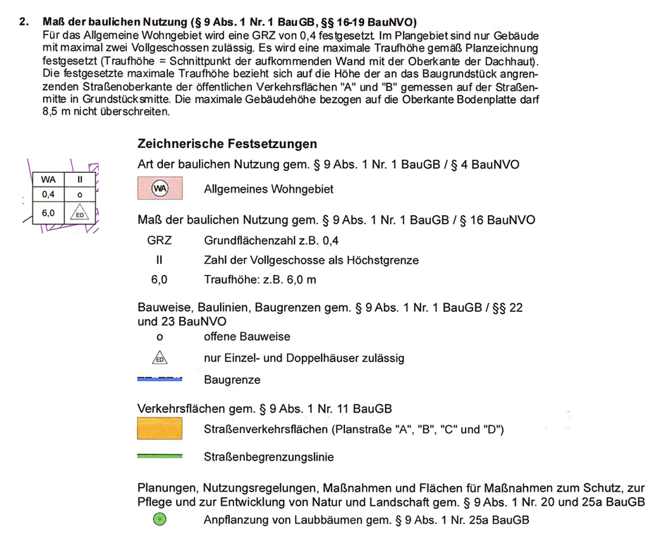

wir haben ein Grundstück erworben, welches unsere Gebäudehöhe auf Max. 8,50 m beschränkt. Unser (bisher selbst) geplantes Traumhaus umfasst einen Keller sowie zwei Vollgeschosse.
Im Bebauungsplan ist die Gebäudehöhe wie folgt definiert: "Die maximale Gebäudehöhe bezogen auf die Oberkante Bodenplatte darf 8,5 m nicht über berschreiten."
Meine Frage: Ist meine nachfolgende Rechnung und Gedanken korrekt oder habe ich hier einen (Anfänger-)Denkfehler?
0 m Bodenplatte Keller, da ab OK Bodenplatte = 0 m
+ 2,60 m Geschosshöhe Keller = 2,60 m
+ 2,80 m Geschosshöhe EG = 5,40 m
+ 2,80 m Geschosshöhe OG = 8,20 m
+ 0,3 m Flachdach = 8,50 m
Ich habe noch 1-2 Ideen dazu, die ich hier gerne diskutieren möchte, muss aber erst einmal wissen, ob die jetzige Rechnung überhaupt korrekt ist oder ich schon ab hier etwas falsch verstanden haben.

Marcello schrieb:
Im Bebauungsplan ist die Gebäudehöhe wie folgt definiert: "Die maximale Gebäudehöhe bezogen auf die Oberkante Bodenplatte darf 8,5 m nicht über beschreiten."
Ist das alles, was der Bebauungsplan zu Höhen und deren Bezugspunkten sagt? Wäre gut, wenn man die gesamten textlichen Festsetzungen und einen Ausschnitt aus dem zeichnerischen Teil vorliegen hätte.
Sind nur Flachdächer zulässig? Wenn nicht, vermute ich, dass sich der Bezugspunkt auf die OK Bodenplatte Erdgeschoss bezieht.

nein, das ist nicht alles was der Bebauungsplan zu Höhen und Bezugspunkten sagt, allerdings beziehen sich die weiteren Angaben m.M.n. auf die Traufhöhe.
Für Dachformen gibt es keine Einschränkungen, also ja, Flachdächer sind zulässig (und ich vermute da drückt es mich hin mit Keller + 8,50 m Firsthöhe/Gebäudehöhe).
Ich habe dir einmal eine Collage aus meinem Bebauungsplan angehängt, die alle wichtigen Infos zu meinem Grundstück aus dem Baugebiet enthält. Wenn du/ihr noch mehr Infos benötigt, meldet euch bitte gern. Im Moment ist das m.E.n. aber alles, was ich beim Grundstückskauf bekommen habe, bzw. auf der Website der Stadt dazu öffentlich einsehbar ist.

Ohne komplette textliche Festsetzungen und Ausschnitt aus der Planzeichnung bleibt es bei Vermutungen, die ich aber durch obige Bebauungsplan-Fragmente bestätigt sehe: Bezugspunkt Gebäudehöhe ist die Oberkante des Erdgeschossfußbodens und nicht der Kellerbodenplatte, sonst würde die Traufhöhe von 6m über Straßenniveau keinen Sinn ergeben. Abhängig von Sockelhöhe, Geschosshöhe und Dachgestaltung (Kniestock, Dachneigung, Walm/Sattel) bleiben Dir 2m-3m Höhe für ein Dach mit geneigten Dachflächen.
