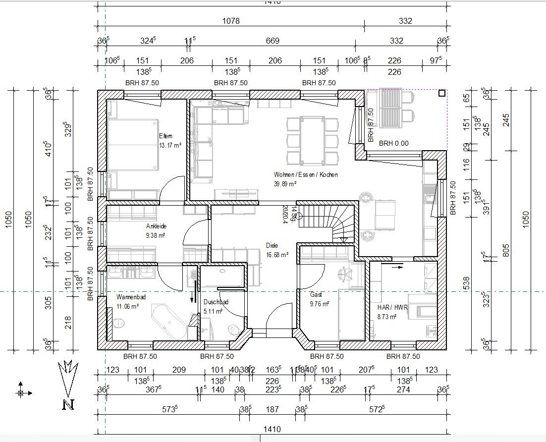

kbt09 schrieb:
.. ich will nicht nur motzen, sondern auch versuchen, eine andere Möglichkeit aufzuzeigen.
Links - meine Variante ... Rechts Michaela mit angedeuteter evtl. Treppe im Gastzimmer
  • Küche .. die vorhandenen 390 cm passen, dazu Unterschränke wie bisher geplant, allerdings als Halbinsel zusammengestellt. Kleiner Buffetplatz, große Arbeitsfläche fürs Backen usw.
  • Hauswirtschaftsraum ist etwas größer, man kann sich zumindest besser bewegen.
  • Zugang Terrasse durch eine Schiebetür aus dem eher Küchenbereich, Terrassenecke etwas größer
  • Sofaecke offen in den Raum, aber nicht so direkt von der Haustür im Blickfeld
  • Möglichkeit wie eingezeichnet einen 200 cm langen Tisch zu stellen
  • Platz für eine gewendelte Raumspartreppe. Vorläufig könnte man sie weglassen, dort in den Ausschnitt nur eine Bodentreppe setzen und die Nische von der Treppe z. B. mit einem Metalllamellenvorhang schließen. Dann gibt es dahinter noch Platz für Stauraum, durch Wegziehen eines Lamellenvorhangs kann aber auch die Bodentreppe genutzt werden. Lamellenvorhang wäre also flexibler als kleine Abstellkammer dort.
  • Wenn dann Raumspartreppe doch mal installiert wird, eine Andeutung, wie man das DG aufteilen könnte.
  • Gästebad mit 160x90 cm Dusche, gleich neben dem Hauptbad. Hier könnte ich mir zwischen den Bädern eine Schiebetür vorstellen. Habt ihr Gäste, wird die Tür einfach abgeschlossen, ansonsten ist sie offen. So könnt ihr von eurem Hauptbad auch ins Duschbad wechseln ohne über den Flur zu müssen.
  • Schrankraum jetzt als Eingang in den Privatbereich und mit 232 cm eine wesentlich besser nutzbare Breite als die 193 cm aus eurem Plan.
Vielleicht sind ja doch Anregungen dabei. Es handelt sich übrigens um 113,78 qm Wohn-/Nutzfläche im Haus.
WOW, gefällt mir
Darauf wären wir gar nicht gekommen...
Vielen lieben Dank. Weiß gar nicht, was ich schreiben soll.

Ich kann es noch nicht fassen... muss es erst einmal auf mich wirken lassen und meinem Partner zeigen, wenn er von der Spätschicht kommt...
Michaela1986
18.10.17 21:26
Das mit der Treppe, ist genau nach unseren Vorstellungen. Ich frage mich, warum unsere Planerin nicht einmal, auch nur annähernd, auf die Idee kam. Wir haben eh das Gefühl, dass ihrerseits nicht viel kam, keine Vorschläge, keine Alternativen, nichts und dass stimmt uns traurig. Eher hat sie alles nur versucht irgendwie umzusetzen.
