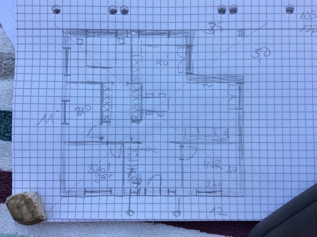

Ich hab mal Mauern gesetzt und komme auf ca. 11 x 12, während Du bei 10,5 x 13,30 liegst, also gleiche Größenordnung.
Nur sind meine Flächen besser zoniert. Hauswirtschaftsraum hat ü10qm, und auch unter der Überdachung kann man jetzt Möbel stellen.
Ich könnt wohl mit Zeichenprogramm kleiner, muss aber nicht.
Viele Wände kann man symmetrisch dekorieren und einrichten. Die Treppe, ob später gebaut oder jetzt, hat Platz, auch wenn sie etwas schmaler gerät. Wenn sie jetzt schon geplant und gebaut wird, kann darunter die Garderobe als Abstellkammer. Bad könnte man teilen, sodass Besucher nicht in die Wanne schauen, also vorn den Toiletten/Waschtischbereich.
Geht auch mit Walm
Skizze eines Wohnungs-Grundrisses auf kariertem Papier mit Zimmern und Türen.

Ich finde Yvonnes Skizze besser als das, was Du bisher hattest. Nur so ein kleines Gäste-WC fehlt mir. Damit der Besuch nicht immer ins private muss. Aber das ginge neben Hauswirtschaftsraum und Eingang. Gute Skizze. Ach. Walmdach sieht schneller, sportwagenmässiger aus. Karsten
Ja stimmt. Wer nicht darauf verzichten kann, kann rechts noch nen Räumchen reinschieben.
Ich würde einfach nur das Hauptbad mit ner Schiebetür trennen, die man ggf. zuschiebt.
Das sollte man wohl, genauso wie den Essbereich, mit der Anzahl Besucher abwägen.
