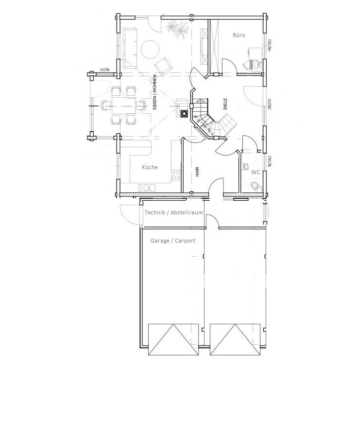

wir sind gerade bei den ersten Gedanken zum Hausbau auf einem angedachten Grundstück und gerne hätte ich dazu ein paar Einschätzungen oder Ideen, bevor wir zu den diversen Hausanbietern gehen. Wir, das sind Frau, Mann + 1 Kind – ein 2. Ist noch in Planung.
Es soll sich um ein Blockhaus in Doppelblockbauweise mit Dämm- und Installationsschicht handeln, ohne Keller aber mit angebauter Doppelgarage bzw. Doppelcarport (mit integriertem Technik-/Abstellraumraum, wenn technisch umsetzbar)
Der Grundriss des Hauses baut auf dem Grundriss „Fullwood Mühlenteich“ auf.

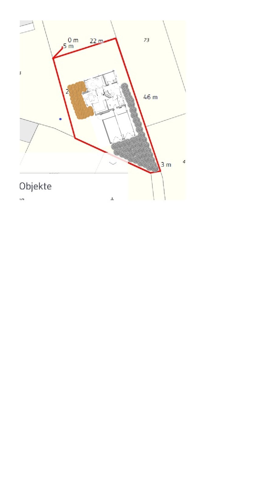

Das mögliche Grundstück ist wie folgt. Ca. 850m2, 2. Reihe mit Zufahrt von Südosten.
Das Grundstück ist zum Norden hin leicht abfallend (ca. 2m auf die gesamte Länge)
Bebauungsplan gibt es für das Grundstück nicht, mehr ist zu dem Grundstück noch nicht bekannt.

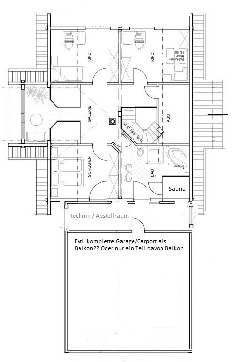

Ich habe mich nun mal etwas „ausgetobt“ und alles mal so skizziert, wie ich mir das vorstellen könnte. Sieht da jemand bereits grobe Schnitzer oder kann Tipps/Vorschläge geben? Ich komme mir vor, als würde ich vor lauter Bäumen den Wald nicht mehr sehen und bin über jeden Ratschlag dankbar!
Größe des Grundstücks ca. 850m2
Hang – ganz leicht abfallend Richtung Norden

Ausrichtung auf dem Grundstück in Ordnung oder bessere Optionen? Anbau des Technikraums/Abstellraum zur Garage sinnvoll/technisch umsetzbar? Evtl. besserer Vorschlag für die Sauna als unter die Dachschräge?
Ich bedanke mich schon mal für alle Tipps!!
PS: Auf der Skizze des Grundstücks ist grau = Pflasterstein und braun = Terrasse
Grundriss: Küche, Essbereich/Wohnzimmer, Büro, Diele, HWR, WC, Technik/Abstellraum, Garage/Carport
Grundriss eines Wohnhauses: Schlafzimmer, Kinderzimmer, Bad, Sauna, Technik/Abstellraum, Balkon
Grundstückslageplan mit rotem Umriss, Gebäude und grauen Gartenflächen.

Das Problem ist dass man ohne Bemaßungen nicht wirklich was dazu sagen kann... Aber prinzipiell sieht das für mich gut aus!

Ich finde, die Grundrisse wirken irgendwie recht altbacken...
Dieser Treppenaufgang mit den Winkeln, die Toilette im Eck, eine (so wirkt es auf mich) relativ kleine Dusche, 45-Grad-Wände... Meins wäre es so irgendwie nicht, aber so richtig greifen kann ich das nicht, sorry.
