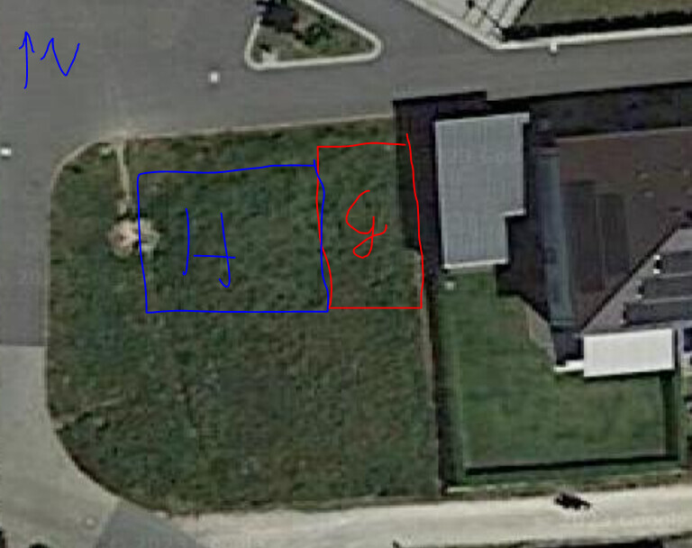

- Das Durchackern der Threads wird uns noch etwas beschäftigen. Danke für die Tipps! Fertighauswelt, Neubaugebiete und Google (stundenlang) werden freilich auch bemüht. Es gab auch schon ähnliche Grundrisse, die aber alle nicht so gezündet haben, dass wir sie 1:1 übernehmen würden.
- Garage darf außerhalb des Baufensters z.Bb. in dem eingezeichneten roten Rechteck sein. Allerdings auch im Baufenster. Das Grundstück ist jetzt nicht winzig und der Nachbar hat dort schon eine Garage/Carport stehen. Somit würden wir die Garage gern dort dransetzen und nicht den Westen mit Aussicht auf Garagenrückwand verbauen.
- Wir wollen natürlich keine Architekten ersetzen aber soweit es geht mit klaren Vorstellungen an die Architekten/Bauzeichner herantreten. Wir wollen keine Handskizze für die Umsetzung einreichen.
- Baukosten: Aktuell ist das überwiegende Feedback was wir haben, dass sich die EH40 Förderung mit Nachhaltigkeitsklasse eher nicht lohnen würde bzw. die Mehrkosten die Förderung ganz überwiegend auffressen. Ebenso dürften wir nicht mit Holz heizen, was uns nicht gefällt. Schlüsselfertig war die Erstindikation vom GU ~550 €/m^3 umbauter Raum fürs EH55. Wir hören uns aber noch weiter um, das war vermutl. kein Schnäppchen.
- Wir haben diverse Handwerker in der Familie und peilen einige Gewerke in Einzelvergabe an. Genauer werden wir planen, wenn wir mal einen Grundriss fixiert haben. Schlimmstenfalls muss dann der Grundriss nochmal überdacht werden.

Was sollsGenau, wobei 220 cm auch schon wieder arg viel sein können, wenn Spüle/Kochfeld in einer Zeile sind. Konsequenter wären da ca. 100 bis 120 cm und alle möglichen Geräte außerhalb dieser 100 bis 120 cm. Das macht die Wege auch besser.ypg22.11.23 22:40
Also, es geht anscheinend alles nicht so, wie es sein könnte.
Zum einen fehlt der ausgefüllte Fragebogen. Ohne Kenntnis, warum, wieso, weshalb kann man nicht konstruktiv sein.
Weiterhin: wie sind die Maße des Grundstücks? Wie groß ist das Baufenster?
Nur weil dort ein Carport vom Nachbarn steht, müsste dennoch die Garage sehr wahrscheinlich nach Bebauungsplan (gibt es dahingehend Infos?) 5 Meter von der Straße weg. Ich gebe den Rat, den Stellplatz/Garage nachrangig zu betrachten.
Was hat der GU da bloß gerechnet? Und nein, ich will Dich ganz gewiss nicht ärgern.
Insofern hoffe ich, dass hier noch etwas Feedback kommt, dem GU der Kopf gewaschen wird, Tolentinos Erfahrungen in seinem eigenen Thread weitergelesen wird, Ihr nochmal den Fragebogen ausfüllt und die Maße des Baufensters nachreicht, ausserdem einen Architekten findet, der Euch nach Qm die Kosten nennt, dann dass Ihr Kenntnis bekommt, was schlüsselfertig meint und was generell noch für Kosten kommen. Denn über Geld muss hier wohl auch mal gesprochen werden.

patalmtt schrieb:Reicht das Baufenster für 12 x 11?
12×11 m.
patalmtt schrieb:12 x 11 plus Garage?

patalmtt schrieb:Uups. Das hört sich gewaltig nach Schnäppchen bzw. völliger Fehlschätzung an. Plant man 180qm auf zwei Ebenen, mag es ca. 550kubik sein. Mal 550€ sind es knapp 300000€. Heutzutage rechnet man in Qm, und dann sind 180qm/3000€ 540000€ plus Baunebenkosten!
patalmtt schrieb:Insofern… wie war nochmal das Budget nur für das Haus ohne Baunebenkosten? Hat da tatsächlich ein Keller noch Platz?

Wir wollen natürlich keine Architekten ersetzen aber soweit es geht mit klaren Vorstellungen an die Architekten/Bauzeichner herantreten. Wir wollen keine Handskizze für die Umsetzung einreichen.Gewöhnt Euch das gleich wieder ab, Architekt und Bauzeichner in einem Atemzug zu nennen. Der Flugbegleiter ist kein Pilot. Geht nur mit einer Bedarfs- und Wünscheliste zum Architekten. Ein Bauzeichner ist dessen Gehilfe, mit dem Ihr während der Planung gar nicht zu tun bekommt.patalmtt schrieb:
Keller soll rein sofern leistbar und Grundriss dazu haben wir noch nicht detailliert (da sind wir recht flexibel). Kellertreppe sollte i.d.R. im EG unter der Treppe EG-OG herauskommen.Vgl. dazu "Mit oder ohne Keller: eine Regel als Entscheidungswerkzeug" und "Ihre Antwort auf die Keller-Frage". Meßt dem Wort des Grundstücks ein hohes Gewicht bei. Baut Euch keinen Keller als Vermüllungsreserve, so viel könnt Ihr an Eigenleistung und Familien-Freundschaftspreisen gar nicht sparen, wie der kostet.patalmtt schrieb:
Wir haben diverse Handwerker in der Familie und peilen einige Gewerke in Einzelvergabe an. Genauer werden wir planen, wenn wir mal einen Grundriss fixiert haben. Schlimmstenfalls muss dann der Grundriss nochmal überdacht werden."GU minus" ist der schlechteste Weg, nehmt dann lieber die Ausbaustufe "wetterdichter Rohbau". Einzelvergabe, Eigenvergabe und Regiestunden sind hier die Stichworte für die Forensuche, um sich die Warnungen vor den Eigentoren zu erlesen. Laßt den Architekten eine fachgerechte Ausschreibung machen, an der die Kumpels und Vettern ganz normal mit bieten.ypg schrieb:
Reicht das Baufenster für 12 x 11?Lieber nicht, das wären etwa 210 qm, Familie https://www.hausbau-forum.de/threads/grundrissplanung-hanghaus-mit-5-kinderzimmer.24670/ hat meines Erinnerns nur etwa 10,75 x 11 (das wären etwa 190).https://www.instagram.com/11antgmxde/
