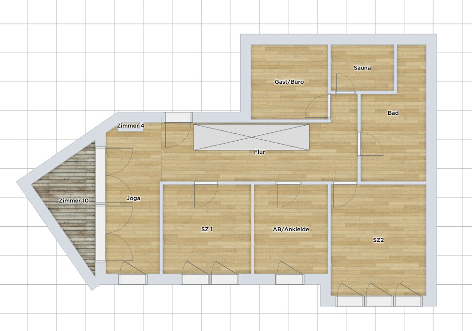

ᐅ Grundriss 200m2-Haus eure Einschätzung?

Wir hätten im obersten Geschoss einen tollen Blick, daher die Überlegung dreigeschossig zu bauen
Sunny_OE schrieb:
Ich denke es war ein Fehler, die Außenansicht zu posten, weil sie irreführend ist. Das ist mal EIN Entwurf, wie es aussehen könnte.
Vielleicht solltet Ihr erstmal die Prioritäten Toller Blick/Barrierefreiheit nochmals überdenken.
"Toller Blick" ist schön. Nur hängt man ja nicht den lieben langen Tag vorm Fenster. Und wenn es doch so sein sollte, dann muss man überlegen, ob man auch da hoch kommt... oder wie lange noch. So wie ich es verstehe, hättet Ihr auch im Wohngeschoss eine schöne Ausicht?! Seid eher mit den Hunden unterwegs?

gerade mit Ende 50 ohne Kinder benötigt man doch nicht ernsthaft >200qm auf 3 Ebenen, oder?
Benötigt jedes Kind ein eigenes Zimmer? Kurz gefasst: Man baut das, was man kann und will. Ein Haus sollte Komfort bringen, und den entscheidet jeder für sich selbst. Allerdings verändern sich auch Meinungen und Ansprüche. Insofern würde ich das als Aussenstehender gar nicht bewerten können.
Ich könnte gut mit meinen Hobbys und Mann 200qm bewohnen, die TE wohl auch. Überlege aber, ob ein Mobilheim von 45qm mir nicht auch Freude bereiten könnte 😉

Ich würde vom Grundsatz her die Räume mal mischen. Muss dazu aber auch mal sagen: die Höhenangaben sind doch gar nicht so different, dass man unbedingt drei Ebenen bauen muss?
Sunny_OE schrieb:
Aber das UG ist für mich noch völlig unausgewogen, habe nur leider keine konkrete Idee, wie es besser geht. Wäre auch da für Vorschläge sehr dankbar.

Hättest du eine Idee bezüglich des WCs? Würdest du die Tür so belassen wie vorgeschlagen?
Neuer Gedanke, neuer Entwurf... und dabei dann auch etwas mehr Privatssphäre bedenken.
Kurz hingerotzt (ohne die Maße des Haus-Entwurfes zu kennen): 154qm inkl Dachterrasse, 2-Geschosser, WZ ohne Terrassenzugang wegen Hang... 450000€, + Erdarbeiten Hang 50000€, + besondere Ausstattung wie Sauna, Kamin 50000€ + Puffer

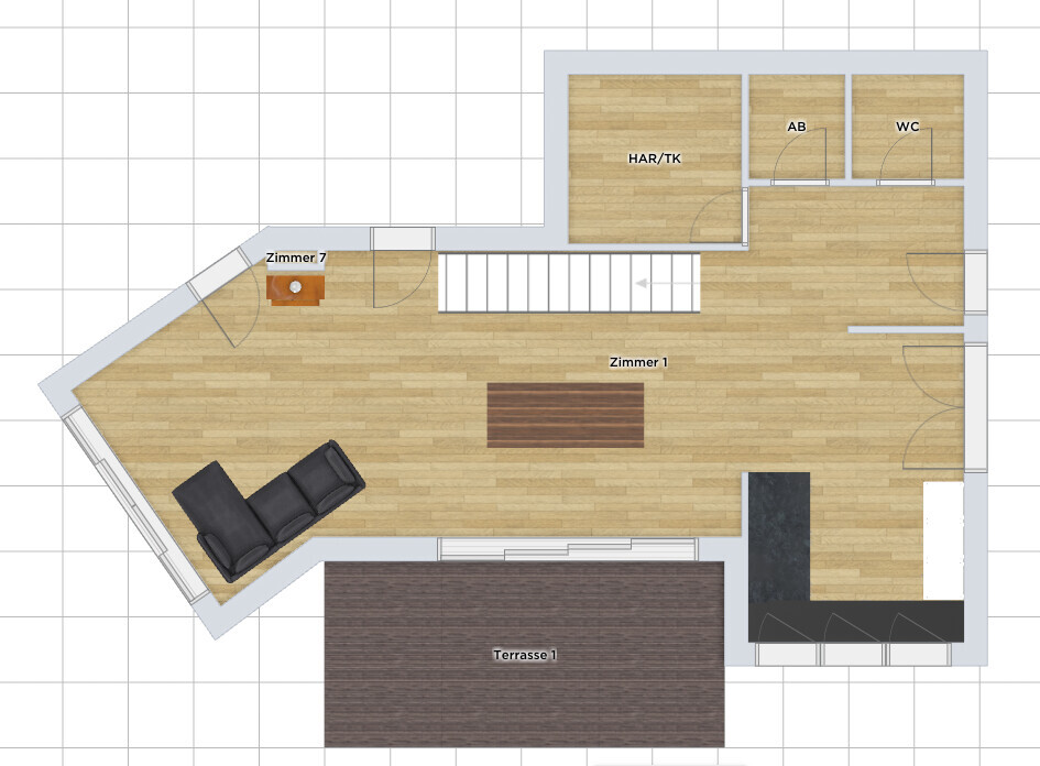

Gerichtsdiener schrieb:
1)
Wollt ihr wirklich einen Raum von >80qm haben, der für alles herhält? Habt ihr mal in so einem Raum gestanden? …
Ich würde daher durchaus mal bei der Frage ansetzen, ob die Grundfläche nicht Richtung 160qm eingedampft werden kann?
2)
Meiner Meinung nach solltet ihr da aber offen mit dem Architekten drüber sprechen, ob man die Räume und Grundfläche nicht so anordnen kann, dass man bei 2 Ebenen bleibt. Mir schwebt da die Aufteilung eines ganz bestimmten Hauses aus England im Kopf herum.
3)
Darf ich fragen, in welchem Ausmaß ihr dazu bereit seid? Geht es euch erstmal nur um die Wirkung des Raums und die Küche darf von IKEA kommen, die Sanitärmöbel günstig aus dem Baumarkt, …
4)
… Die WC sind jeweils kleine Kammern, in denen ich mich mit Anfang 30 schon nicht wohlfühlen würde. … Die Türen müssen 1m breit sein, die Duschen großzügig, genügend Platz zum Rangieren innerhalb des Bads.
Erstmal vielen lieben Dank für deine Gedanken und deine freundliche Einleitung. Zu deinen Anmerkungen:
1. Ich bin ganz deiner Meinung, dass man die Größe vielleicht reduzieren kann ohne größere Verluste. Ich versuche mir gerade ein Bild über das „wie“ zu machen…
Derzeit wohnen wir mit offenem Wohn-/Ess-/Küchenbereich mit ca. 65m2. Die Größe ist mir also nicht fremd. Und da es keine 5m sondern nur 2,60 sind, hallt es auch nicht. Geplant hätten wir zwischen 2,80 und 3m. Wir würden diese Offenheit und Großzügigkeit im Wohnbereich jedenfalls gerne bewahren.
2. Dieses Haus würde mich sehr interessieren und es würde mich freuen, wenn du einen Weg findest mir mehr dazu zu schreiben.
3. Genau - in erster Linie geht es uns um eine durchdachte, funktionelle und kreative Planung des Raums. Bei den Materialien und der Inneneinrichtung sind wir sehr flexibel. Es geht uns nicht um Marken sondern qualitätvolle Produkte. Und wir haben auch kein Problem mit einer Ikea-Küche dafür mit edlem Geschirr oder einem Industrie-Boden mit tollem Teppich etc.
4. Offensichtlich ist uns Fläche im Wohnbereich wichtiger als bei den Toiletten… 😉 Aber ich habe die vielen Hinweise gehört und sehe, dass wir hier anders denken müssen, wenn uns Barrierefreiheit wichtig ist.
Nochmals danke und der Hinweis auf das Haus wäre sehr willkommen.

kbt09 schrieb:
Stimme da auch zu, würde allerdings den Platz und Deckendurchbruch-Vorbereitung für einen sogenannten Home-Lift mit einplanen. So etwas kann dann auch nachgerüstet werden.
Das wäre auch eine unserer Überlegungen. Nur hat mir ein (anderer) Architekt gesagt, dass das nicht viel Sinn macht, weil man (zumindest bei 3 Geschossen) die ganzen Kosten für den Schacht etc. hat und eigentlich „nur“ den Lift spart.

haydee 14.08.22 20:42
barrierefrei im Alter ist so eine Sache. Wo kneift es? Bis zu welchem Grad bleibt ein Paar in dem Haus wohnen. Wegen dem Aufzug tippe ich bei euch auf bis es mit Pflegedienst nicht mehr geht.
Es gibt eine Seite nullbariere. Dort findest du Hinweise zu Wendekreise, Platzbedarf etc.
Türen mit 100 cm sind gut mit Rollstuhl oder Rollator zu durchfahren ohne wunde Knöchel. Sieht auch noch nicht nach Krankenhaus aus.
Stell dir vor es geht einfach nicht mehr und du schiebst eine Rollator, Rückwärts laufen wird schwierig, der Pflegedienst hilft bei der Körperhygiene, jedes Bücken fällt schwer, jede Schwelle wird zur Stolperfalle. Viele noch relativ fitte Senioren haben das ein oder andere Problem.
Steckdosen hoch, breite Türen, keine Schwellen, keine Stufen z.b zur Terrasse, Hebe Schiebe Türe statt normale Balkontüre.
