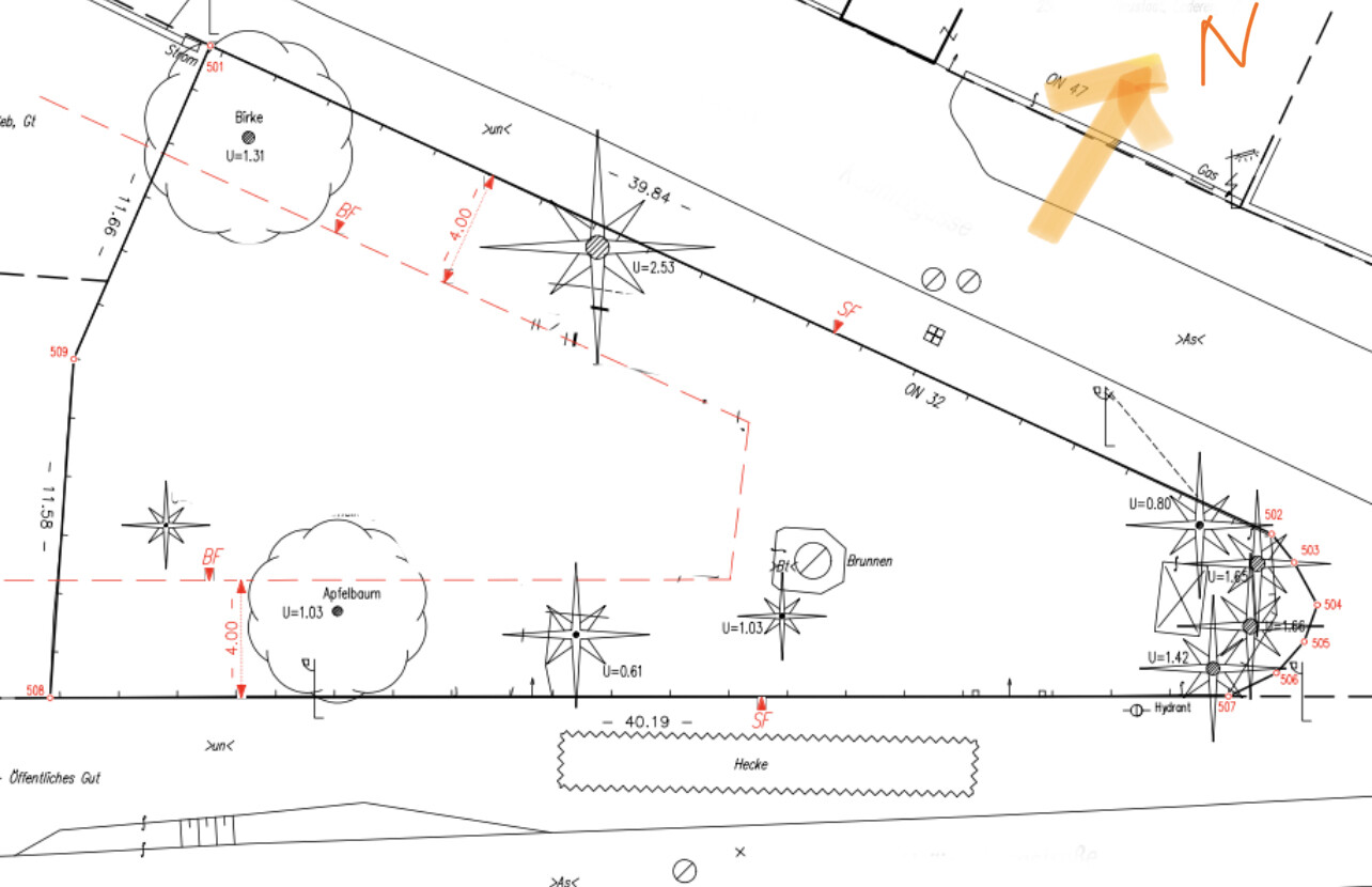

Wo ist denn Norden? Welche Ausrichtung hat das Haus bzw WZ selbst. Zugang über Osten.. das Haus oder das Grundstück? Garage zeigt dann nach Süden oder Osten? Auffahrt sieht so aus, als wenn sie im Süden ist?
Die eingezeichneten Rechtecke (Gebäude?) spiegeln nicht den Baukörper wieder. ... In der 3D-Animation: was ist das links für ein grauer Quader?
Wenn ich den Entwurf sehe, sehe ich keine Nachbarn! Eher kann man an ein Waldgrundstück in Alleinlage denken... Wie sieht denn die Nachbarbebauung aus? Dürfen oder sollen die reinschauen oder soll das Glas reflektierend/spiegelnd sein?
Hoffe, dieser Plan ist jetzt besser. Habe den Norden eingetragen. Der andere Plan war vom Vermesser, da ist auch das bestehende kleine Haus noch eingezeichnet.
Das Haus (Wohnraum) ist nach Südwesten ausgerichtet. Der Eingang zum Haus ist von O, zum Grundstück von N und der Carport wird soweit wie möglich beim Spitz (O) sein und ebenfalls von N befahren.
Der graue Quader ist das Haus der Nachbarin. Derzeit ein Bungalow und in der Animation wurde dargestellt, wie hoch das Haus maximal werden könnte, falls die Bauordnung ausgeschöpft wird.
Das Glas soll nicht spiegelnd sein (auch wegen der Vögel). Die Nachbarn nach Süden sind alle selbst nach Süden ausgerichtet und haben kaum Fenster zu uns. Der Bungalow der Nachbarin im Westen liegt tiefer und hat kaum Sicht zu uns. Da wir aber damit rechnen müssen, dass er irgendwann verkauft wird und möglicherweise höher gebaut wird, haben wir den Knick im Wohnbereich eingeplant. Hier schauen wir nach SW genau in die Flucht zwischen den Grundstücken. Und Richtung Norden wollen wir kaum Fenster.

Lageplan eines Baugrundstücks mit Bäumen, Grenzlinien und Kompass
