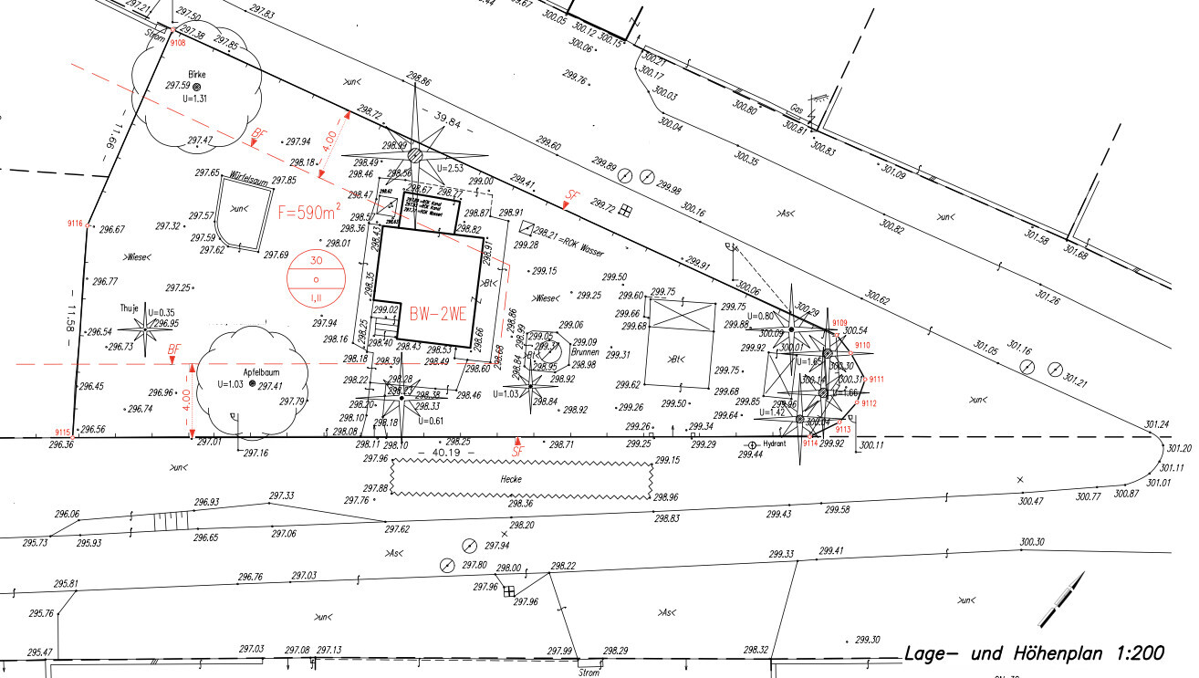

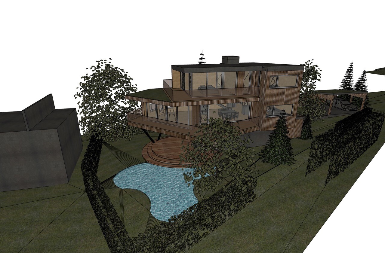

Unser Grundstück ist herausfordernd, weil dreieckig, schmal und mit einer Vorgabe von jeweils 4m Abstand im vorderen Bauwich und 20m zum Spitz. Dafür ist die Ausrichtung toll und wir haben eine schöne Fernsicht. Wir wollen so viel Gartenfläche wie möglich erhalten und außerdem Fernsicht in die Natur und maximale Sonne - von Sonnenaufgang bis Sonnenuntergang. Daher die Idee, den Wohnbereich teilweise „schwebend“ im OG mit Terrasse und Abgang in den Garten zu lösen. Der direkte Zugang vom EG in den Garten ist uns nicht so wichtig.
Aufgrund der Baubestimmungen bleibt in östlicher Richtung ein großer Teil unbebaubar bzw. ev. für Nebengebäude nutzbar. Der Zugang soll über diesen Bereich erfolgen und dieser Teil des Gartens der Vorgarten werden. Das Haus soll barrierefrei sein. Die Fläche soll optimal genutzt werden, mit viel Stauraum, flexiblen, multifunktionalen Räumen und großen, bodentiefen Fenstern / Türen bzw. fixen Verglasungen.

Bebauungsplan
Größe des Grundstücks - 590m2
Leichte Hangneigung und SW Ausrichtung

Bauweise – modernes Design, klare und reduzierte Formen mit interessanten Akzenten, gezielten Brüchen, die dem Haus etwas unaufdringlich Einzigartiges geben (Fassade, Materialien, …).

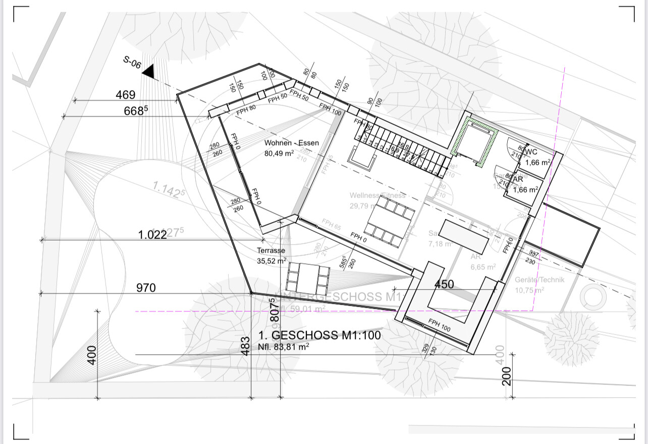

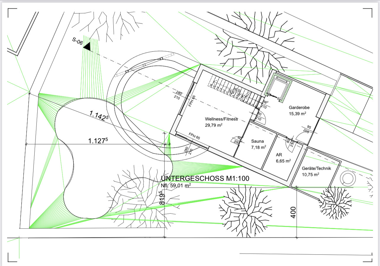

EG – Entrée, Funktionsräume, Fitness/Arbeits-/Gästezimmer, Bad & Sauna
OG – Wohnen, kochen & essen, naturnahe, sonnig, gemütlich, „öffentlicher Bereich“, Terrasse

Im EG ist nur die Sauna eingezeichnet, es fehlen noch Dusche, Waschbecken und WC. Der große Raum soll als Fitness-/Arbeits-/Gästezimmer genutzt werden und ist ein wenig überdimensioniert.

Moderne Holzhaus-Architektur mit großen Glasfronten, umlaufenden Terrassen, rundem Pool und Bäumen.
Untergeschoss Grundriss M1:100 mit Wellness/Fitness, Sauna, Garderobe, AR, Technik, Bäume.

Zunächst: endlich mal wieder ein "richtiges" Architektenhaus. Zum Verständnis noch ein paar Fragen:
- zwischen Wohnen und Esstisch - ist da ein Unterzug oder direkt eine Wand mit Durchgang oder gar nix? Kann das nicht recht deuten.
- könnt Ihr mal Möbel ins Wohnzimmer stellen? Wie soll das aussehen?
- am besten auch gleich den Schornstein mit einzeichnen, sofern das ein echter Kamin werden soll.
- Badewanne ist nicht wichtig?
- Waschmaschine steht wo? Gibt's einen Wäscheschacht?
- Kannst Du mal die Zufahrt kennzeichnen?
- Budget = ?

Hi Katja, danke für die liebe Einleitung.
Bin gerade im Urlaub und kann nichts einzeichnen, werde ich noch nachreichen. Zu deinen Fragen:
* Zwischen Wohnen und Esstisch ist nichts, ist ein großer Raum, mit langen Sichtachsen.
* Möbel werden nachgereicht. Aber zur Vorinfo: angedacht wären zwei Sofas, die gegenüber stehen, quer zur großen Fensterfront, ein Couchtisch, ein oder zwei Sessel, ein Bücherregal, Fernseher. Vermutlich werden wir die Wand direkt beim Stiegenaufgang fensterlos lassen.
* Beim Kamin bin ich unsicher, ob der nicht eher an der Wand beim Stiegenaufgang stehen sollte. Ich kann mir nicht vorstellen, wie die derzeitige Kamin-Planung im Obergeschoss funktionieren soll… Daher kann ich den Schornstein auch noch nicht einzeichnen. Auch so ein Punkt wo ich für Tipps dankbar wäre.
* Badewanne ist uns nicht wichtig.
* Waschmaschine soll im Erdgeschoss sein, mit der Möglichkeit die Wäsche zum Trocknen aufzuhängen. Wäscheschacht war angedacht, ist aber irgendwie verschütt gegangen als wir den Lift geplant haben.
* Zufahrt wird noch eingezeichnet - ist beim Spitz ( dort wird es einen Carport geben) und der Zugang erfolgt auch eher von der Nord-Spitzseite um diesen Teil des Gartens als Vorgarten zu nutzen.
