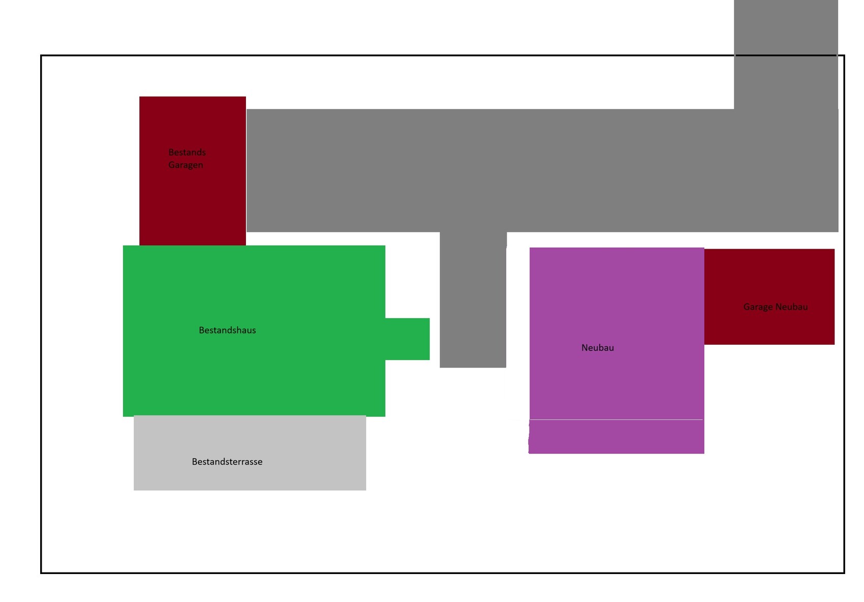

Mein Architekt hat auf diese Frage keine Antwort geliefert, obwohl ich 2-3 mal nachgefragt habe, hat er die Antwort immer übersprungen. Es müssten von der Tiefe aber 13.5m sein, da wir nicht viel weiter Richtung Norden kommen, da wir sonst die Einfahrt von hinteren Wohnhaus blockieren würden. Ich habe mal versucht das etwas darzustellen.

Wir wollten uns möglichst im Osten halten, damit zwischen Bestandshaus und Neubau möglichst viel nutzbare Fläche übrig bleibt.

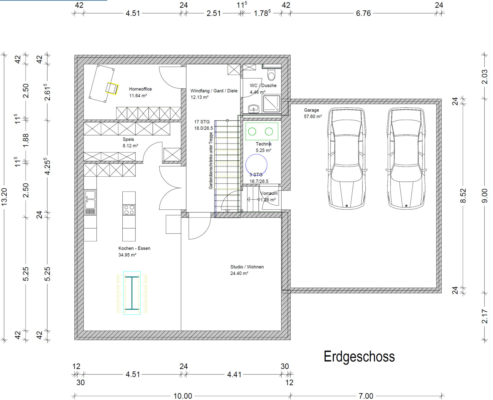

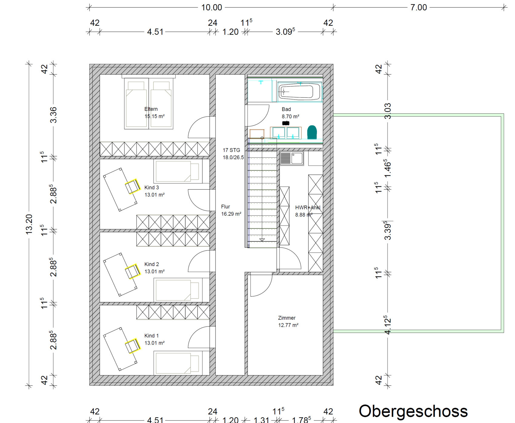

Wir haben auch den ersten Entwurf von ihm bekommen.
Fürs EG hat er unseren Entwurf fast übernommen. Fürs OG hat er ein altes Projekt als Basis genommen.
Was mich im EG stört. Wir haben keine Garderobe. Er meinte unter die Treppe Apothekerschränke und dort die Kleidung verstauen. Ich glaube nicht, dass es in der Praxis funktionieren wird.
Die Speiß würde ich in der Breite etwas verkleinern und zum HO Zimmer die gewonnene Fläche hinzufügen.
Kochen kein Kochinsel, da zu teuer, auch die Platzierung des Kühlschranks zwischen den Türen ist für mich ziemlich sinnlos.
Die Türe zum Wohnzimmer wird nicht gebraucht, aber wie fällt sonst Licht in den Gang?
Der Technikraum ist auf höhe Garage, muss aber auf höhe des Hauses sein, heißt die Treppen würden in die Garage wandern. Denke mal mit Podest und dann um 90C° versetzen.
Der Technikraum dürfte auch etwas zu klein sein. Wasserspeicher, Kontrollierte-Wohnraumlüftung, Photovoltaik-Wechselrichter, Enktalkungsanalage und Batterie kriegt ma da nicht unter ... Hab mir überlegt den Durchgang Haus Garage zu streichen und die Fläche direkt dem Technikraum zu sponsern.
Was mich am OG stört:
Kleines Bad, man hat nicht wirklich Platz für Kosmetik und sonstiges oder eine Ablage für die Handtücher.
Elternschlafzimmer zu kurz. Sobald ich mit meinem extra langen 2.2 komme, hab ich als Durchgang nur etwa 50cm, falls ich das richtig rauslese.
Alle drei Kinderzimmer zu klein.
Zimmer mit 12.77m² nicht wirklich nötig.

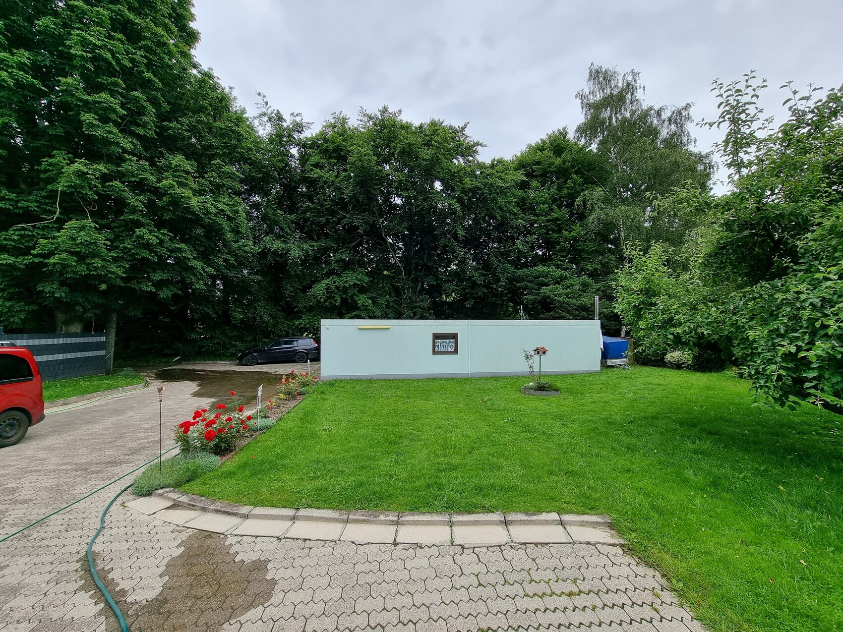

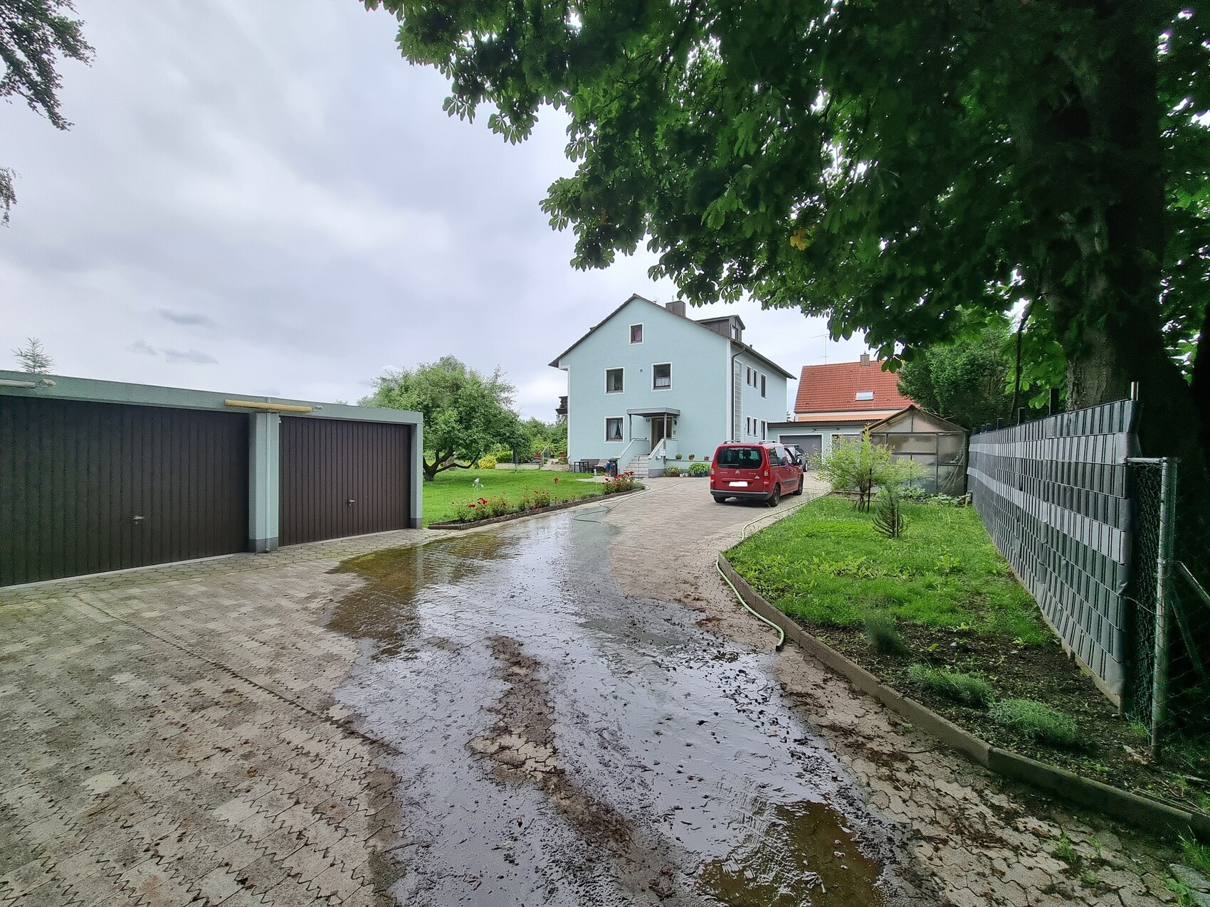

Ansonsten habe ich noch zwei Bilder dran gehängt, damit man sich das Grundstück als solches besser vorstellen kann.
2D-Grundriss Erdgeschoss: Küche, Studio/Wohnen, Homeoffice, Speis, Technikraum und Doppelgarage
Grundriss des Obergeschosses: Flur, Elternzimmer, drei Kinderzimmer, Bad, HWR, Treppenaufgang.

Nasse Zufahrt zu einem hellblauen Haus, rotes Auto, Garagen links, großer Baum rechts.

Ich bin da ja nicht festgefahren, man kanns ja auch anders machen, aber die Ursprungsgedanken waren.
1. Größerer Abstand zum Bestandsgebäude
1.1 Terrasse auf der Westseite
1.2 geringere Temperaturbelastung, weil unser jetziger Balkon auf der Südseite viel zu heiß ist um tagsüber sich dort aufzuhalten
1.3 Abends länger warm, da die Sonne noch etwas länger auf die Terrasse scheint
2. übrige Rasenfläche ist eher quadratisch und dadurch besser nutzbar als ein langgezogener Schlauch
3. da man eher Abends daheim ist, ist länger Sonne in den Zimmern, da mehr Fläche gegen Westen zeigt
Wir haben auch das lokale Ingenieurbüro mit der Vermessung des Grundstücks beauftragt, vielleicht erhalte ich da nicht nur die Höhendaten, sondern auch die Grundstücksmaße
die kommen aber wohl erst im März.
Grundriss eines Gebäudekomplexes: Bestandsgaragen rot, Bestandshaus grün, Neubau lila.
