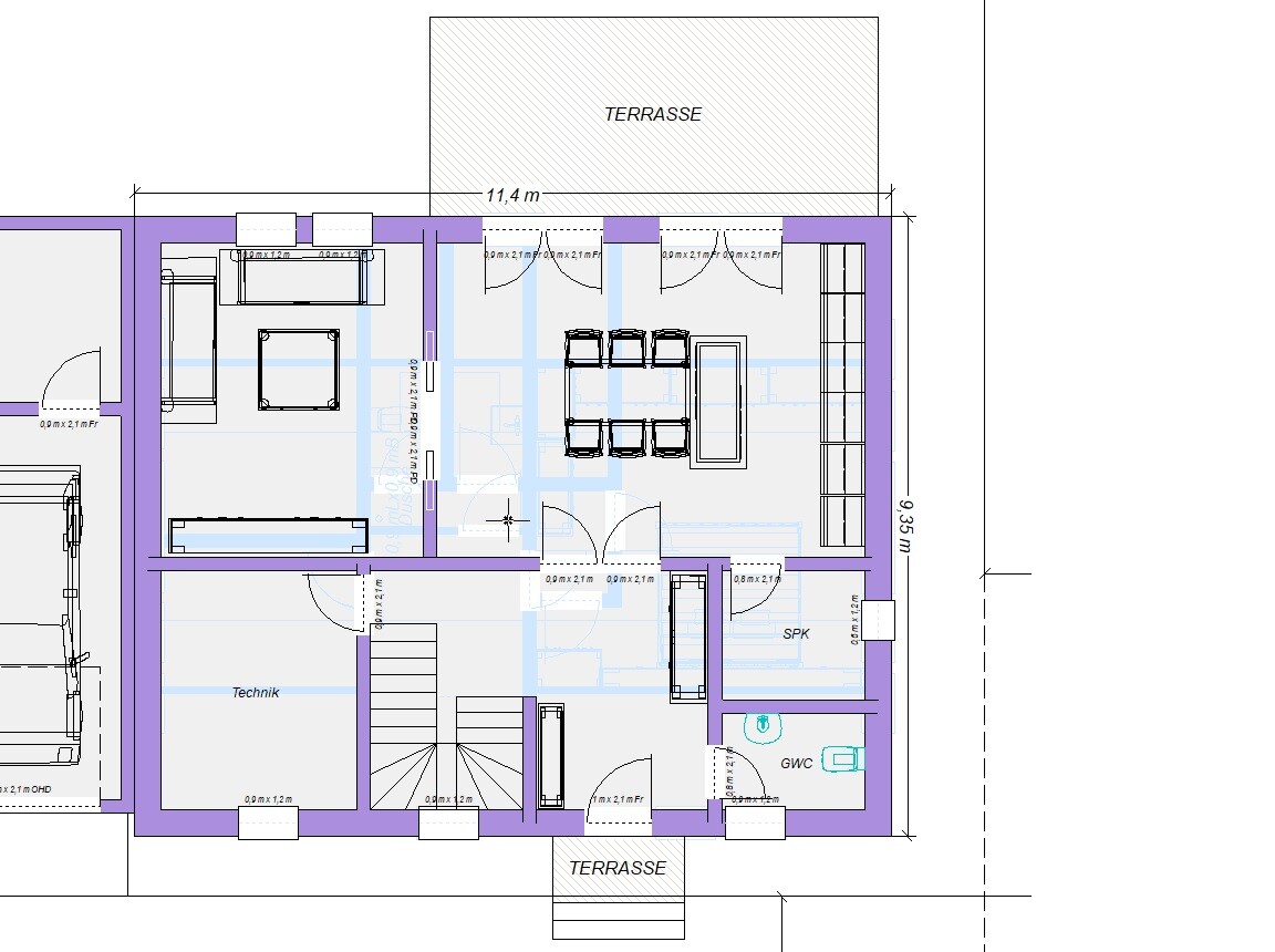

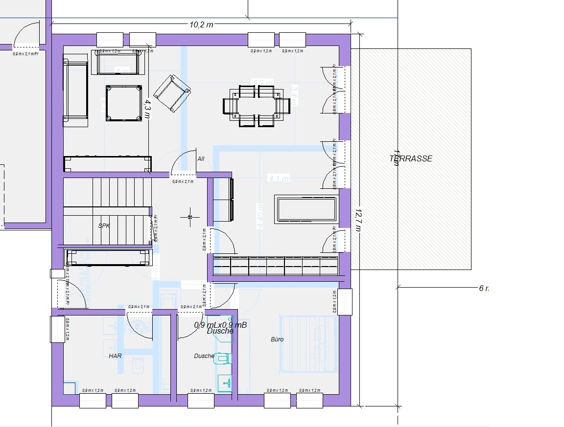

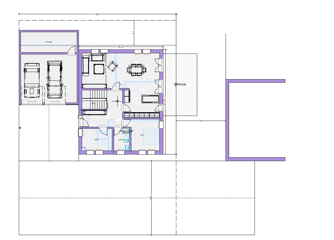

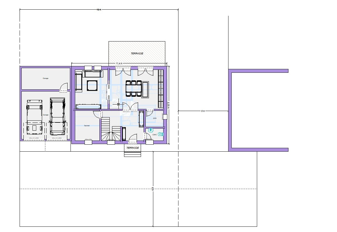

Denn Eure 507qm (19,5 x 26) abzüglich 117qm (19,5 x 6) Zufahrt macht 390qm. Und das wollt Ihr mit 100qm Grundfläche plus Doppelgarage plus AB zupflastern. Da bleibt halt nix. . Sorry, kaum etwas.
Ja, das ist wirklich bescheiden für diese Megabude. Ich habe mal eine Skizze gemacht mit dieser Anordnung.
Grundrissplan eines Wohnhauses mit Garage, Eingang und Terrasse.
Grundriss eines Hauses mit Terrasse, Büro, HAR, Dusche, Treppenhaus und Möbeln.
Grundriss eines Hauslayouts mit Küche, Wohnzimmer, Schlafzimmer, Bad und Terrasse.
Durch die dicke Garage schiebt sich die Hütte sehr nah an das Elternhaus. Die Westterrasse ist abends tatsächlich schnell im Schatten dadurch. Ob das so der Brüller ist?

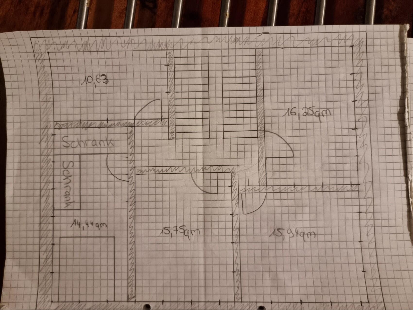

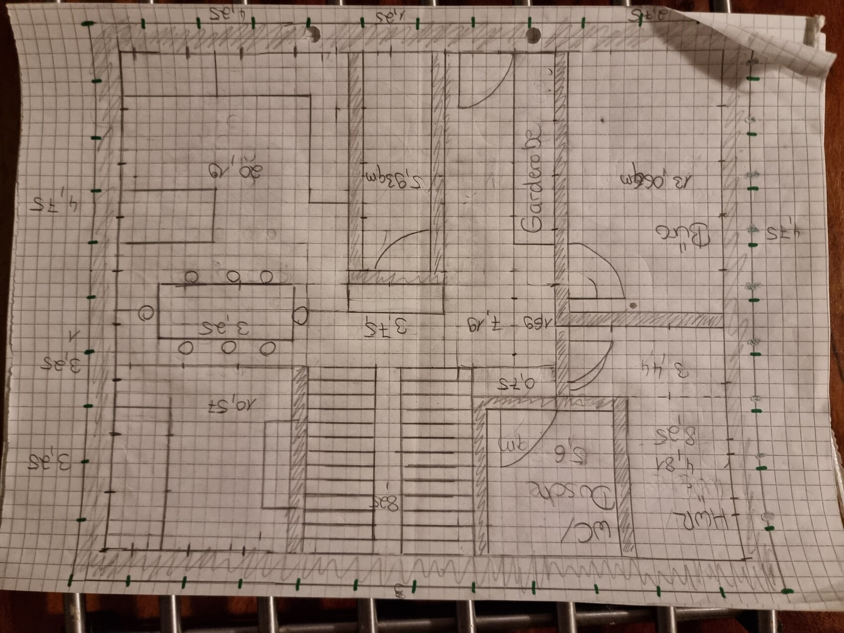

Vielen Dank für die Mühe, meine Frau war heute Nachmitta wohl auch dran gesessen und hat versucht etwas zu zeichnen, das nah an das von dir herankommt.
Handgezeichneter Grundriss eines Hauses mit mehreren Räumen und Türen.
Handgezeichneter Grundrissplan auf Graphpapier, zeigt Räume mit Türen und Maßangaben.

Sehr sympathisch. Maßstab? Was ist ein Kästchen? Oder wieviel Köstchen soll ein Meter sein?
Die Hausaufgabe wäre jetzt, das Haus auf das Grundstück zu setzen. Zeichnerisch.

Gustav578919.02.25 21:43
25cm entspricht einem Kästchen. die Außenwände sind zwar 50cm breit, aber der Einfachheit wollte sie nicht genauer werden.

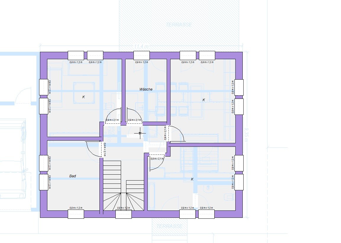

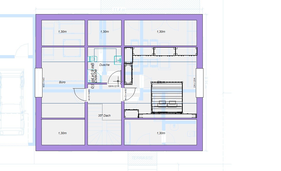

Wie kann ich eine Treppe ins OG führen? Das geht doch nur, wenn die Treppe wieder mittig platziert wird, sonst komme ich mit den Dachschrägen doch gar nicht hin oder?
K a t j a19.02.25 23:00
Meinst Du ins Dachgeschoss?
Das kommt auf die Dachschräge an. Bei 20° brauchst Du keine Treppe bauen. Dann kannst Du da eh nicht stehen. Deswegen ja die Frage nach der Gesamthöhe.

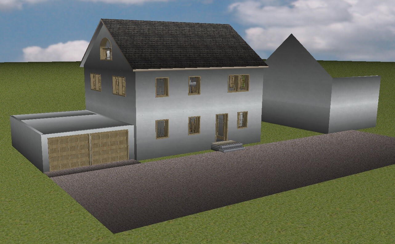

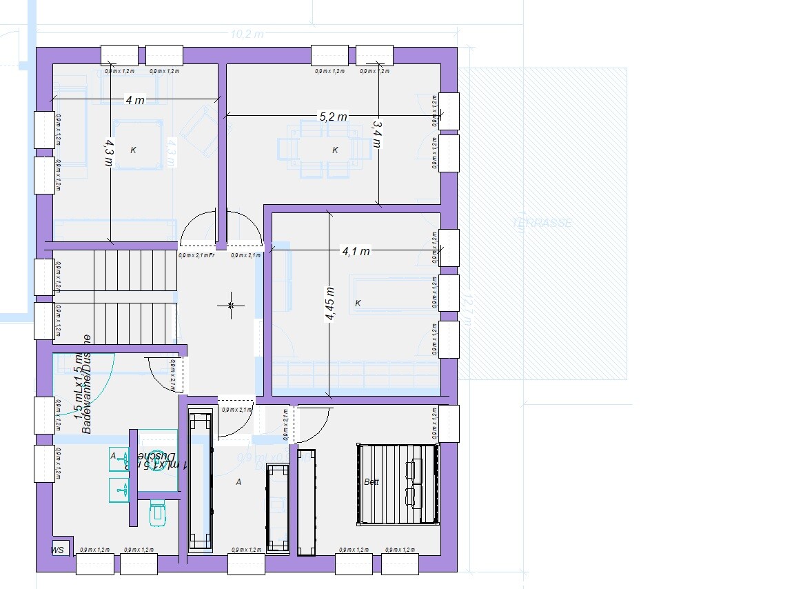

Hier mal ein Beispiel bei 35° Dach:
Grundriss eines Hauses mit Doppelgarage, Treppenhaus, Wohn- und Essbereich, Küchenbereich, Terrasse.
Grundriss eines Hauses mit Terrasse, Wohnzimmer mit Sofa, Essbereich, Technikraum und Treppenhaus.
Detaillierter Grundriss eines Wohnhauses mit Bad, Küche, Wäsche, Treppen und Terrasse.
Grundriss eines Innenraums mit Büro, Elternzimmer, Dusche und Terrasse.
Zweistöckiges Haus mit grauem Putz, links Garage, Kieszufahrt, grüne Umgebung
Haus 50cm angehoben. Firsthöhe so bei ca. 9,50m.
Man merkt sofort, wie sich alles entspannt. Vermutlich könnte man noch weiter optimieren und noch den ein oder anderen cm raus holen. Ich habe mich jetzt nicht sehr angestrengt diesbezüglich. Wenn es denn unbedingt sein muss, kann man die Kiste auch wieder drehen mit der Terrasse im Westen. Ich würde es ja nicht machen. Aber dazu bräuchte es eben die Höhe.
