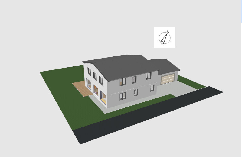

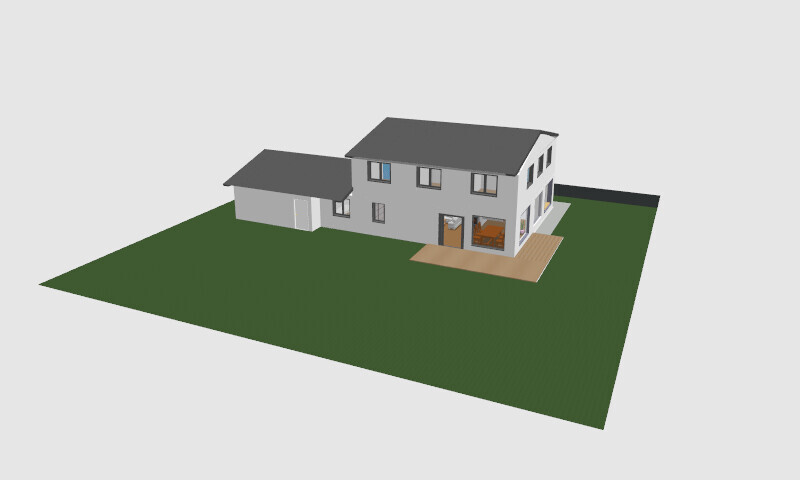

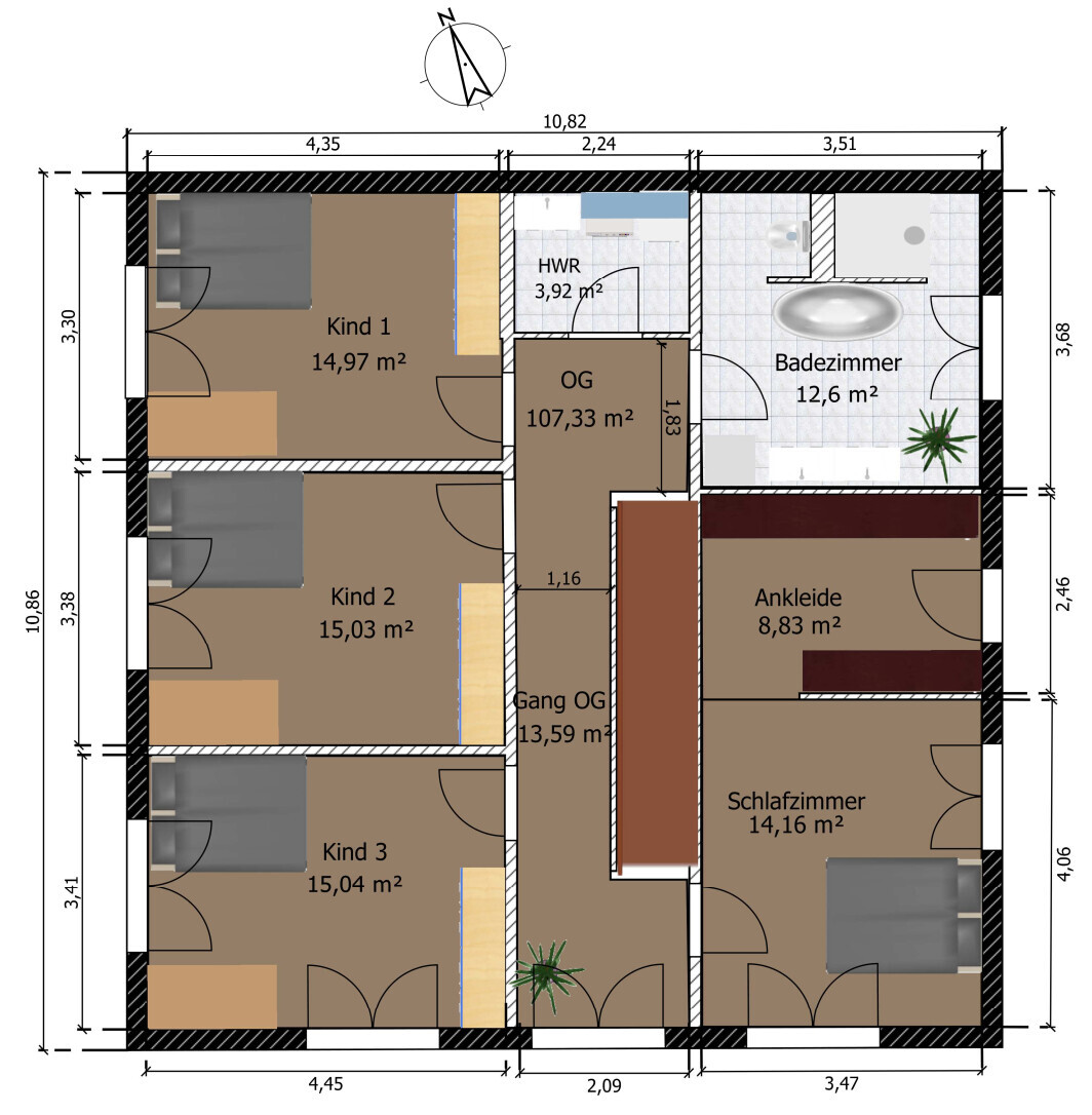

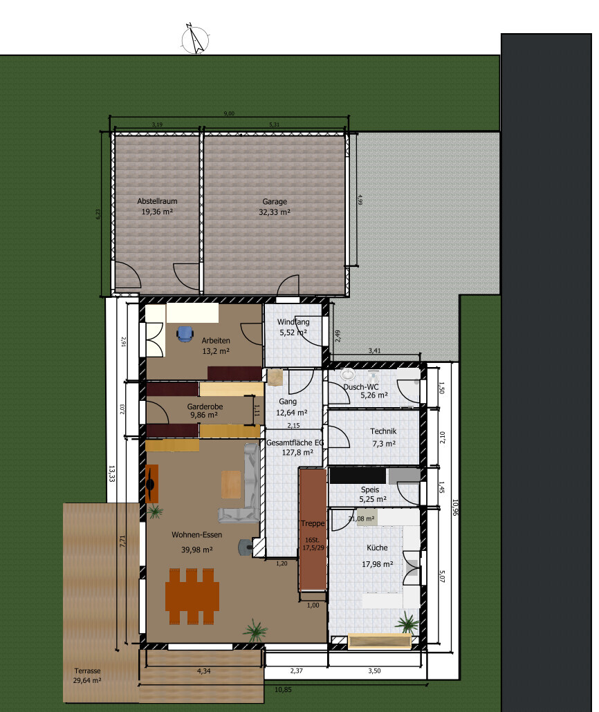

ChriSchi126.04.20 23:24Hallo zusammen,
unser Hausbau steht an und wir (2 Erwachsene , aktuell 1 Baby) haben uns jetzt einige Wochen unzählige Grundrisse, Prospekte, Musterhäuser etc. angeschaut. Eines davon habe ich mit einigen Änderungen in einen eigenen Entwurf gegossen. Dazu habe ich das Programm Sweet Home 3D verwendet.
Die Ausrichtung ist sicher eine Diskussion wert. Wir haben im Norden und Süden direkt Nachbarn und im Osten die Straße + weitere Nachbarn. Im Westen ca. 12 m breiten Garten und eine Baumreihe (mittel hohe Laubbäume) danach kommt ein landwirtschaftlich genutzter Feldweg. Unser Hauptfokus für Garten + Erholung soll also im Westen liegen, wir haben aber auch im Süden Garten zum Nachbarn. Wir haben uns bewusst gegen die Kombination Küche + Wohn-Essbereich "in einer Reihe" entschieden und wollten die Küche etwas abgetrennt. Küche in Süd-Ost bringt viel Licht und man bekommt eher mit wenn jemand nach Hause kommt bzw. Postbote usw.
Wenn wir annehmen der Grundriss bleibt so, dann stellen sich für mich folgende Fragen:
- Wie gefällt euch der Grundriss generell? Haben wir irgendwo was übersehen?
-Ist es sinnvoll das Arbeitszimmer anzubauen und mit der Garage unter ein Dach zu nehmen, wie gezeichnet?(Idee war: etwas abgeschottet vom Familientrubel). Oder macht es mehr Sinn das Arbeitszimmer über die Garage zu bauen und die Garage sozusagen direkt ins Haus zu integrieren). Übergang ins AZ dann im OG.
- Reicht der Technikraum für Erdwärmepumpe und Hausanschluss? Photovoltaik WR könnten doch in die Garage?
- Keller ist noch nicht komplett aus der Diskussion, dann würde ich Arbeitszimmer aber definitiv in die Haupthülle nehmen.
Ich bin sowohl für generelle Anregungen offen, (z.B. komplett andere Ausrichtung, Stil). Aber auch für konkrete Anmerkungen zum Grundriss. Ich wollte einfach nicht ohne eigene Überlegungen hier ankommen, nach dem Motto "macht euch mal für mich Gedanken", daher habe ich schon was aufs Papier gebracht.

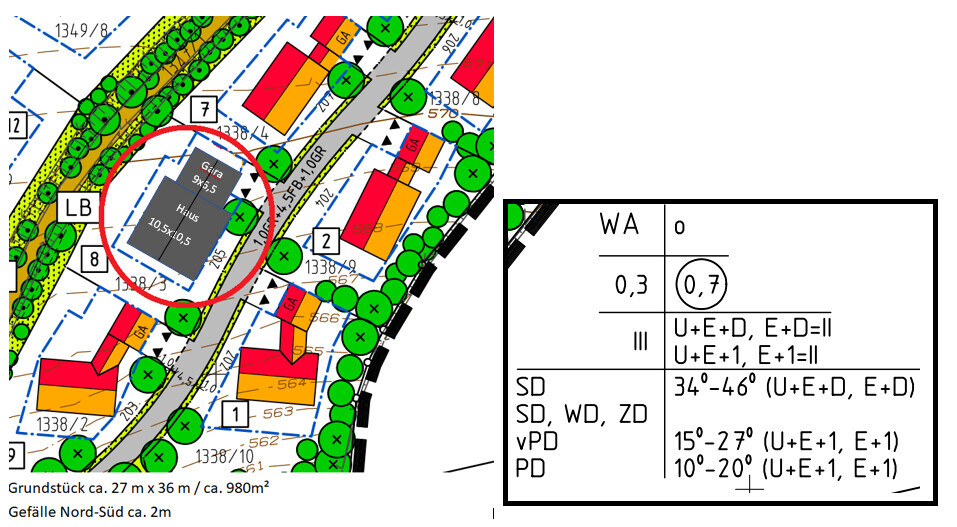

ChriSchi126.04.20 23:25Frageliste:
Größe des Grundstücks: 947m²
Hang: Nord-Süd 2m Gefälle
Grundflächenzahl: 0,3
Geschossflächenzahl: 0,7
Baufenster, Baulinie und -grenze: s. Bild
Randbebauung: ja

ChriSchi1 schrieb:
Raumbedarf im EG, OG: ca. 100-120m²Ich addiere knappe 240qmChriSchi1 schrieb:
Doppelgarage + 20m² AbstellraumChriSchi1 schrieb:
favorisierte Heiztechnik: Sole-Wasser WärmepumpeChriSchi1 schrieb:
Persönliches Preislimit fürs Haus, inkl Ausstattung: 400.000Dass wird so nicht passen.
Alessandro27.04.20 10:09Der Flur ist sehr dunkel (im EG) und eng!
