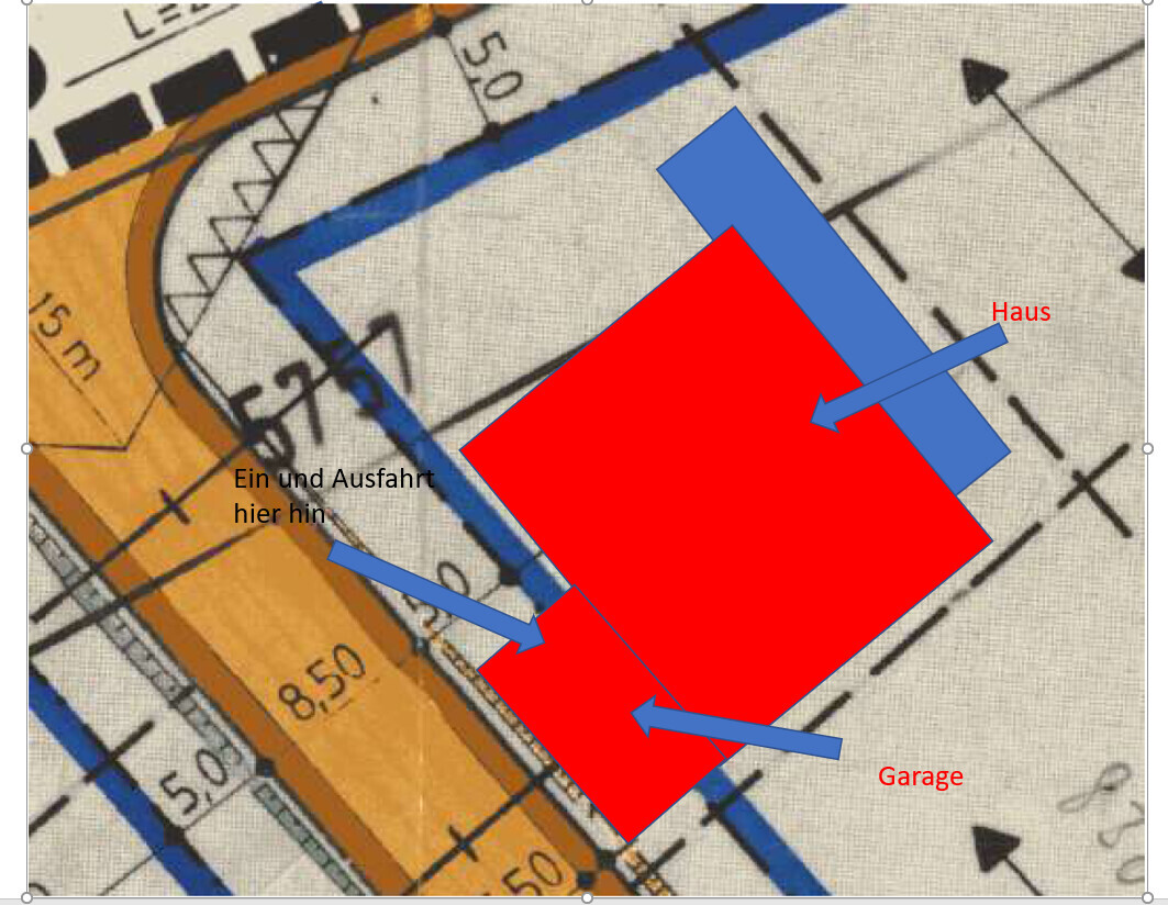

ᐅ Grenzbebauung durch Garage so rechtens?
Erstellt am: 17.05.2021 14:19
GeradeSchräg 17.05.2021 19:57
Wo ist die Grenze? planunten vor der Garage?
Falls da direkt die Straße ist, dann nein. 5m Abstand von der Ausfahrt bis zur Straße sind in BW pflicht.
Falls du das Baufenster meinst, dann evtl. wenn der o.g. Punkt zutrifft.
Zeig am besten einmal den Plan, dass macht es allen Beteiligten einfacher. Am besten gleich den Fragebogen gleich mit ausfüllen, dann gibts hier sicherlich noch Anregungen zum Grundriss

Escroda 17.05.2021 22:44
MR___MR schrieb:
Darf ich mit dem Überstand der Garage eine Grenzbebauung machen ?
Ohne Informationen sind Antworten nicht möglich.
Welche Art von Grenze ist gemeint (Baugrenze, Grundstücksgrenze, ...)?
Wo sind die Grenzen?
Welche Grenze soll bebaut werden?
Was steht über (Ansichten, Schnitte)?
Was steht im Bebauungsplan?
MR___MR schrieb:
Ist dieser Entwurf nicht gut ?
Nein, dieser Entwurf ist nicht gut.
MR___MR schrieb:
Aber ein Carport wurde im Baugebiet direkt auf die Grenze gebaut.
Legal?
Welche planungsrechtlichen Voraussetzungen liegen dort vor?
Foto? Lageplan? Bebauungsplan?
MR___MR schrieb:
In BW darf doch eine Garage aus dem Baufenster liegen
Das kommt darauf an ... Bebauungsplan, Vorgartensatzung, Stadtbildsatzung, Umgebungsbebauung ...
Wo steht das?

MR___MR 18.05.2021 10:29
der Grundriss ändert sich noch das ist nur ein grober Plan.
Der Kinderflur bekommt vorne noch ein Fenster und Lichtkamine.
Bad und Arbeitszimmer wird getauscht.
Speisekammer und Technikraum werden eins.
Ein großer Abstellraum so zwischen 12 und 18 qm wird noch eingeplant.
So war meine idee das Haus zu platzieren.
Bitte beachten Garagen Ein und Ausfahrt ist nicht mehr nach vorne sondern seitlich.
bebauungsplanausfahrtgrundriss
