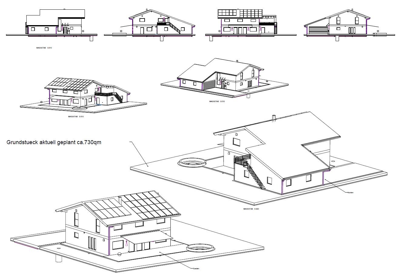

Es wird kein preiswertes Bauvorhaben werden, so viel steht schon einmal fest; in Bayern noch weniger als weiter nördlich.
Einfamilienhaus mit round about 200 qm Wohnfläche:
als Kfw 70-Effizienzhaus incl. Bodenplatte und mittlerer Standard - auf ca. TEUR 330
Gemauerte Garage nebst seitlichem Zugang über eine Metalltreppe und Ausbildung als begehbaren Balkon im kleineren Anbau: ca. TEUR 35-40
Pelletheizung ca. TEUR 21 (Pelletkessel, Pellet-Lager und Austragungssystem sowie Montage)
Kaminzug ab EG: TEUR 4.5
Dezentrale Lüftung mit Wärmerückgewinnung: TEUR 5.8
Baunebenkosten: TEUR 35-40
Malerarbeiten in EL: TEUR 10
Bodenbeläge in EL: TEUR 10
Außenanlagen in EL: TEUR 10
Rücklage für Extra´s: TEUR 10
All in geschätzt: TEUR 481.3 incl. Architektur/Statik und Ausführungspläne, jedoch ohne Grundstück oder weiterer Extra´s, wie bspw. wasserführender Kamin, elektrische Rollläden; Photovoltaik, Küche, Kleinkram etc.
Die Aufstellung der Baukosten nutzt Dir aus meiner Sicht nicht wirklich etwas, da BU/GU/GÜ andere Preise ansetzen - auch ihre Kalkulation nicht offen legen; willst Du über Architekten vergeben, sich die Preise erst mit Zugang der Ausschreibungsunterlagen konkretisieren. Btw. sind in letzterer Wahl die Kosten für Architektur/Statik und Ausführungsplanung wesentlich zu niedrig angesetzt.

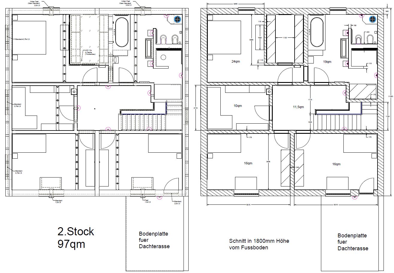

Wie schon richtig erwähnt, ist Dein Entwurf ein netter Zeitvertreib (ohne auf die Raumaufteilung selbst einzugehen); mehr nicht. Denn es ist keinesfalls sicher, daß Du einen solch hohen Drempel, noch die eigentliche Grundfläche auf jedem angebotenen Grundstück verbauen darfst. Jede Stadt/Kommune/Gemeinde hat ihre eigenen Vorstellungen zum Baufenster, Bebauungsplan und textl. Festsetzungen; manchmal gibt es sogar eine Gestaltungssatzung, welche über dem Bebauungsplan steht
Grüße, Bauexperte

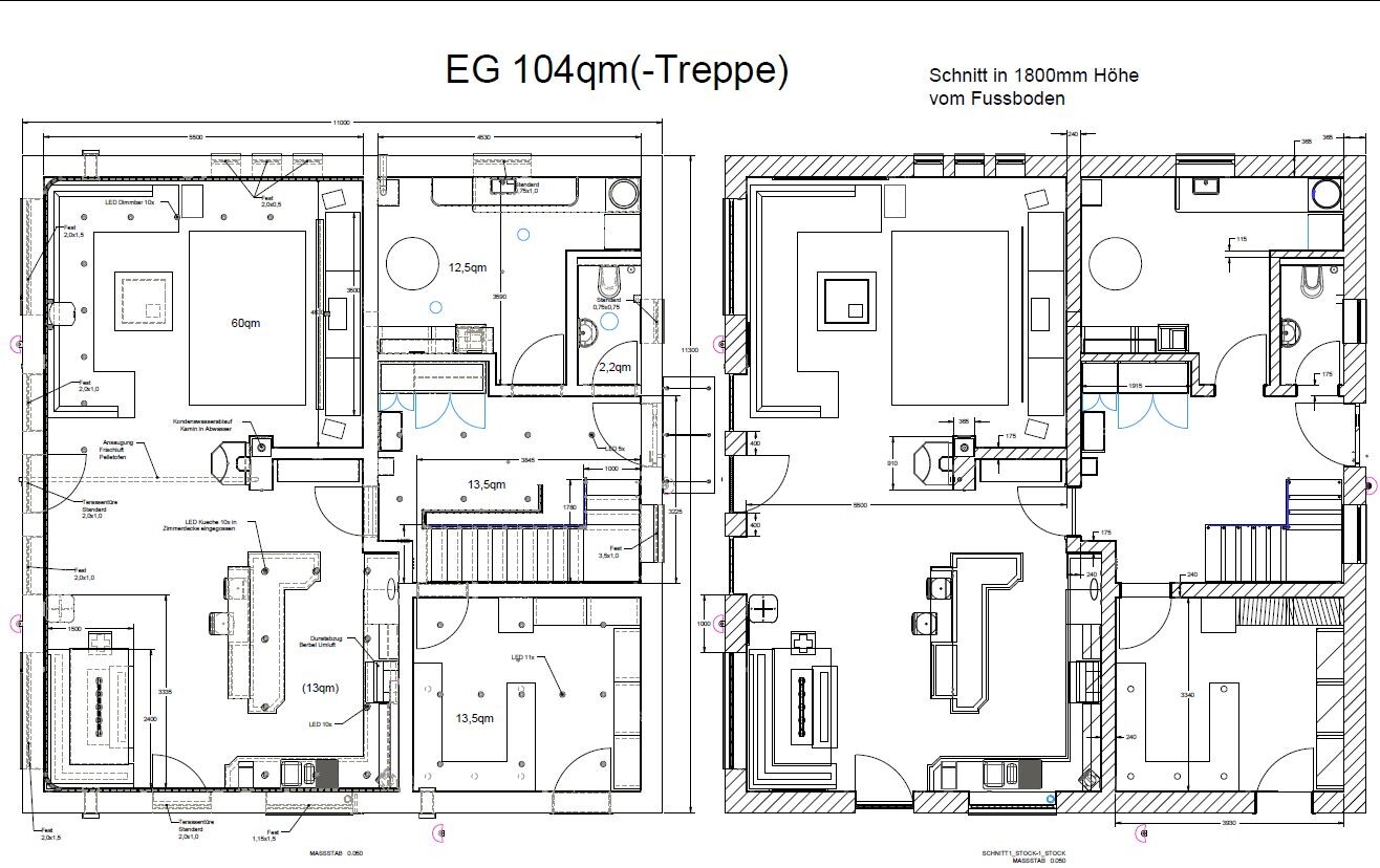

macpet schrieb:Was ist damit gemeint?
Das Bad soll eine eine Infrarotkabine haben.
macpet schrieb:Am konkreten Grundstück, bzw. dessen Gegebenheiten geplant: ja. Sonst eher nicht; ich sehe es eher als hinderlich an, weil ich erfahren mußte, wie hinderlich eine einmal im Kopf festzementierte Raumaufteilung hat.
An dem Grundriss kann man eine Menge Zeit verschwenden aber ich finde es lohnt sich.
macpet schrieb:Und wo kommt das Pelletslager hin? Wie ist die Anlieferung der Pellets gedacht?
Ein Pelletofen sollte ebenfalls mit in den Wohnraum mit Wasseranschluss.
Diesen habe ich gleich als tragende Wand mit in den Wohnraum genommen, da ich hier die größte Herausforderung mit der Statik der Zimmerdecke sehe. Die Wand kann auch betoniert werden, da Innenwand und evtl. noch ein Stahträger von der Wand nach außen.

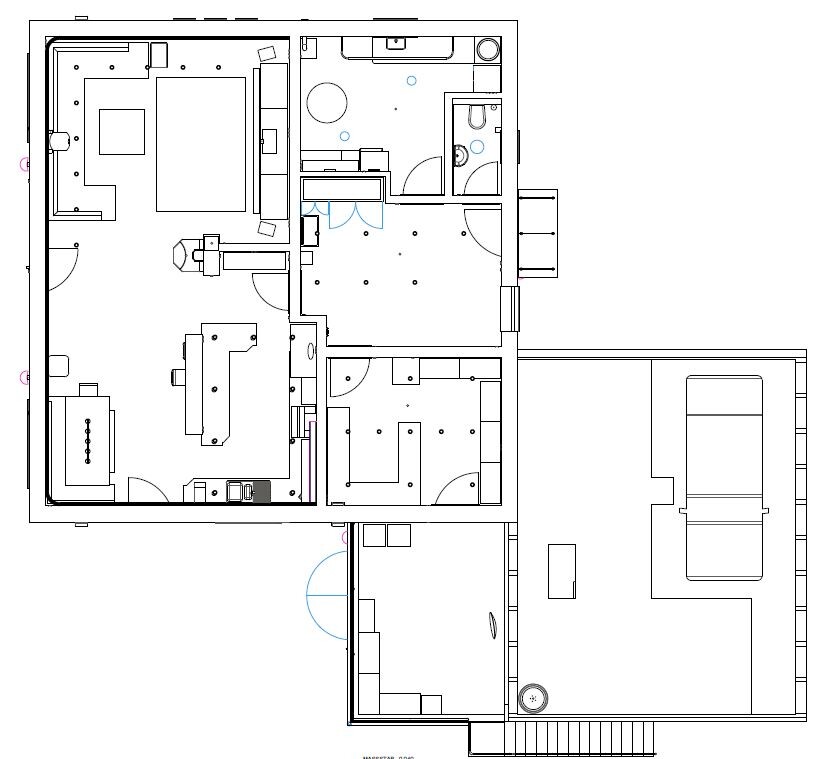

ypg09.07.14 16:41
Ich kann leider wegen Fliesenbelag und Holz in allen Variationen sehr wenig erkennen.
Stell doch noch mal den Grundriss in SW ein

macpet09.07.14 17:48
Hallo Bauexperte,
danke für die ausführliche Antwort.
Zum Punkt Pelletheizung. Es handelt sich nicht um eine Heizung sondern einen Ofen im Wohnraum mit einem 60kg Tank. Dieser wird über Sackware (15kg) befüllt. Die Anlieferung erfolgt über Paletten welche in der Garage gestapelt werden.
Hier kann man die Pelletheizung wieder rausrechnen.
Kaminzug ab EG: TEUR 4.5. Hier habe ich immer wieder auf den Messen ca.2700-2800€ genannt bekommen. Soll mit 3000€ rechnen damit bin ich auf der sicheren Seite.
Rechne ich jetzt die mehr % vom Kamin auf alle anderen Posten komme ich deutlich unter 400.000€ für das Haus.
Ist aber immer noch zu viel. Entweder werden wir kleiner oder aber ganz anders.
Hoffentlich wird das mit dem Grundstück bald was, damit man mal bei den Bauunternehmen etwas anfragen kann.
Die Heizung selbst wird entweder eine Gasheizung mit Unterstützung vom Pelletofen oder eine Wärmepumpe mit Körben ist von der Grundstückslage abhängig.
Was hat es mit der Infrarotkabine auf sich. Die Kabine ist bereits vorhanden und soll im Bad Platz finden, da man nach dem Infrarotgang auf kürzestem Weg Duschen kann.
