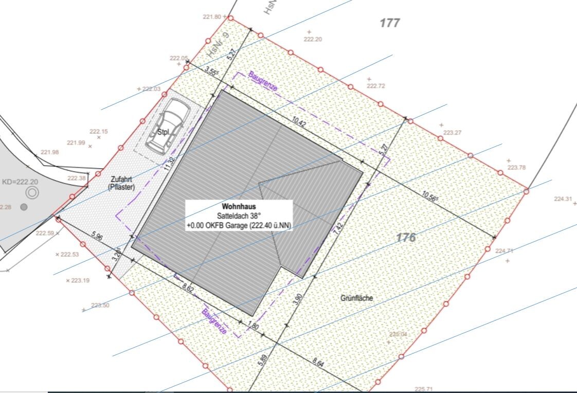

Ich habe mal die Höhenlinien eingezeichnet alle 0,5 m wie ich sie vermute. Bitte bestätigen.
zeichne mal in die Skizze dann Deine Terrasse und sonstige Wünsche ein. Falls es zur Abtreppung / Geländemodellierung Vorschriften gibt, die sollte ich auch wissen. Wie genau ist im Einreichplan das Geländemodell beschrieben? Oder ist das ein Freisteller?
Ein Grundriss vom EG eventuell auch Deiner Eltern ist Plicht.
Grundrissplan eines Grundstücks: Wohnhaus mit Satteldach, Garage, Zufahrt, Baugrenze und Grünfläche.
Im Übrigen die Böschungen oder SM nehmen den Eltern kaum das Licht, wenn dann eher das unnötig hohe Haus. Rücksichtsvoll gegenüber den Eltern währe gewesen ebenso ohne Keller zu bauen. Zu mal Dein Haus vermutlich im SW der Eltern liegt.

gutentag 21.04.2022 11:02
Thirteen schrieb:
Vielleicht hilft das Bild weiter. Unsere OK Fertigfußboden ist bei 222.40, die meiner Eltern bei 222, wobei ich nicht weiß, ob das korrekt ist, weil sie die Bodenplatte nachträglich um 1m erhöht haben.
Nein ich benötige nicht die OK Garage/Keller die steht ja im Plan. sondern vom EG. Bitte auch keine wagen Zahlen. Bitte korrekte Angaben.

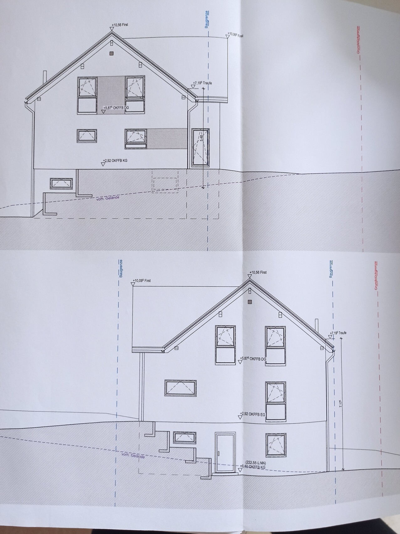

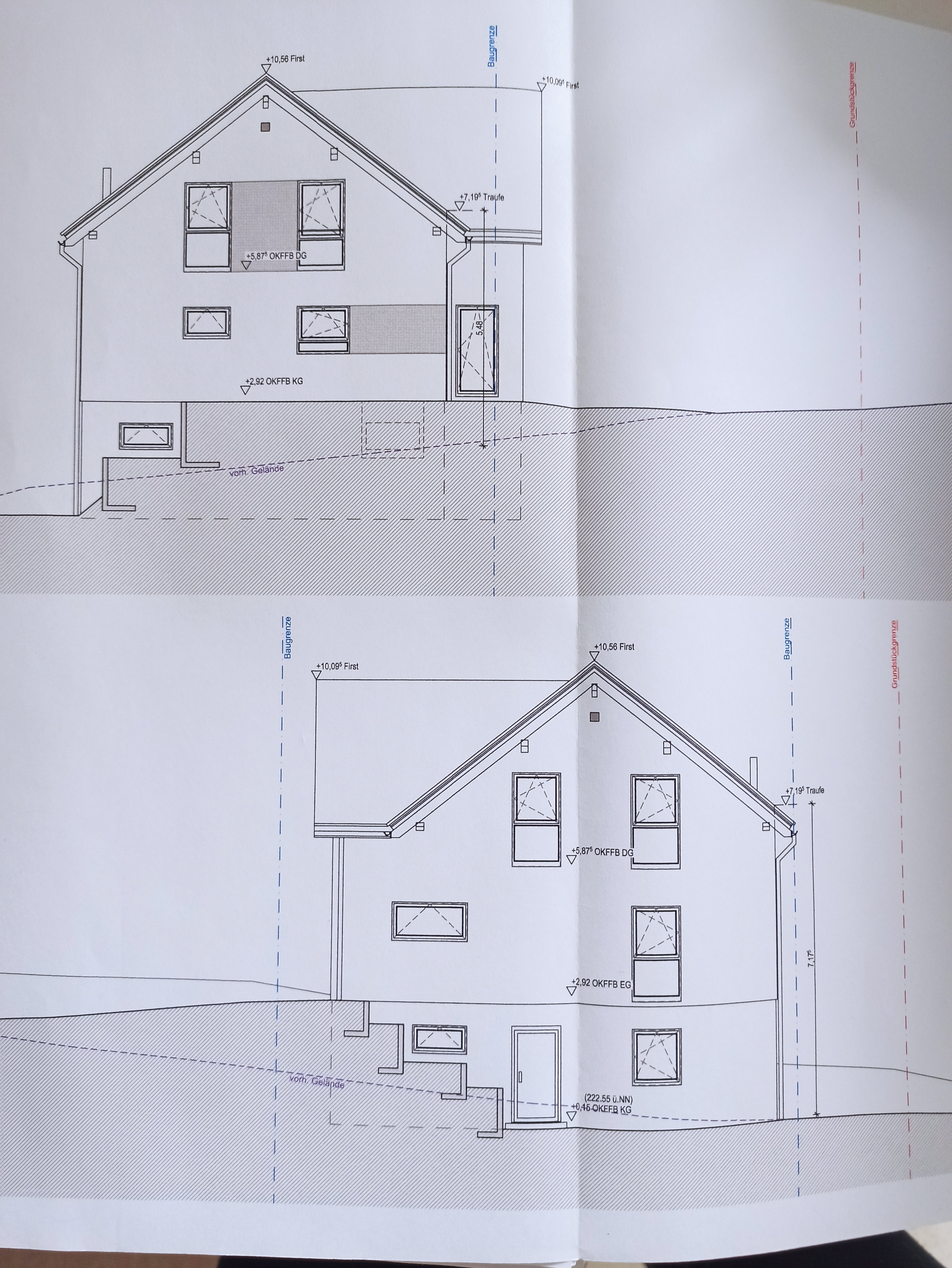

Thirteen 21.04.2022 11:07
Wir wollten von vornherein mit Keller bauen, meine Eltern nicht. Wie einigt man sich da? Als rücksichtslos würde ich das nicht bezeichnen. Im Nachhinein hätten sie sich auch lieber für den Keller entschieden, weil sie vorher nicht vorstellen konnten, wie hoch der Unterschied ist, jetzt ist es zu spät.
Wir haben keinerlei Vorschriften zur Geländemodellierung, die Abtreppung muss aber sein, beziehen sich auf rechtliche Grundlagen zum Keller.
EG ist 225,47

haydee 21.04.2022 11:11
Du hast oben im Eck eine natürliche Höhe von 225,7 m +/- das liegt über deine Terrasse. Die hätte ich mit Pflanzen und einer kleinen Abstufung abgefangen.
Gleichzeitig nimmt es noch den Blick auf deine Terrasse, wenn dort ein Feldweg gebaut wird. Wenn allerdings dieser Weg kommt, kannst du den auch als Zugang zu deinem Grundstück nutzen (evlt.)
Nein ich hätte unten den Übergang zu deinen Eltern geplant. Es gibt doch die Möglichkeit mit Hecken einen natürlichen Sichtschutz zur Straße zu gestalten.
Oben hätte ich nur einen Streifen natürliches Gelände gelassen. Einmal damit der Rasenmäher nicht über Stufen getragen werden muß und um eine Mauer an der Seite zu deinen Eltern zu sparen. Ob das klappt keine Ahnung bin kein Erdbauer
