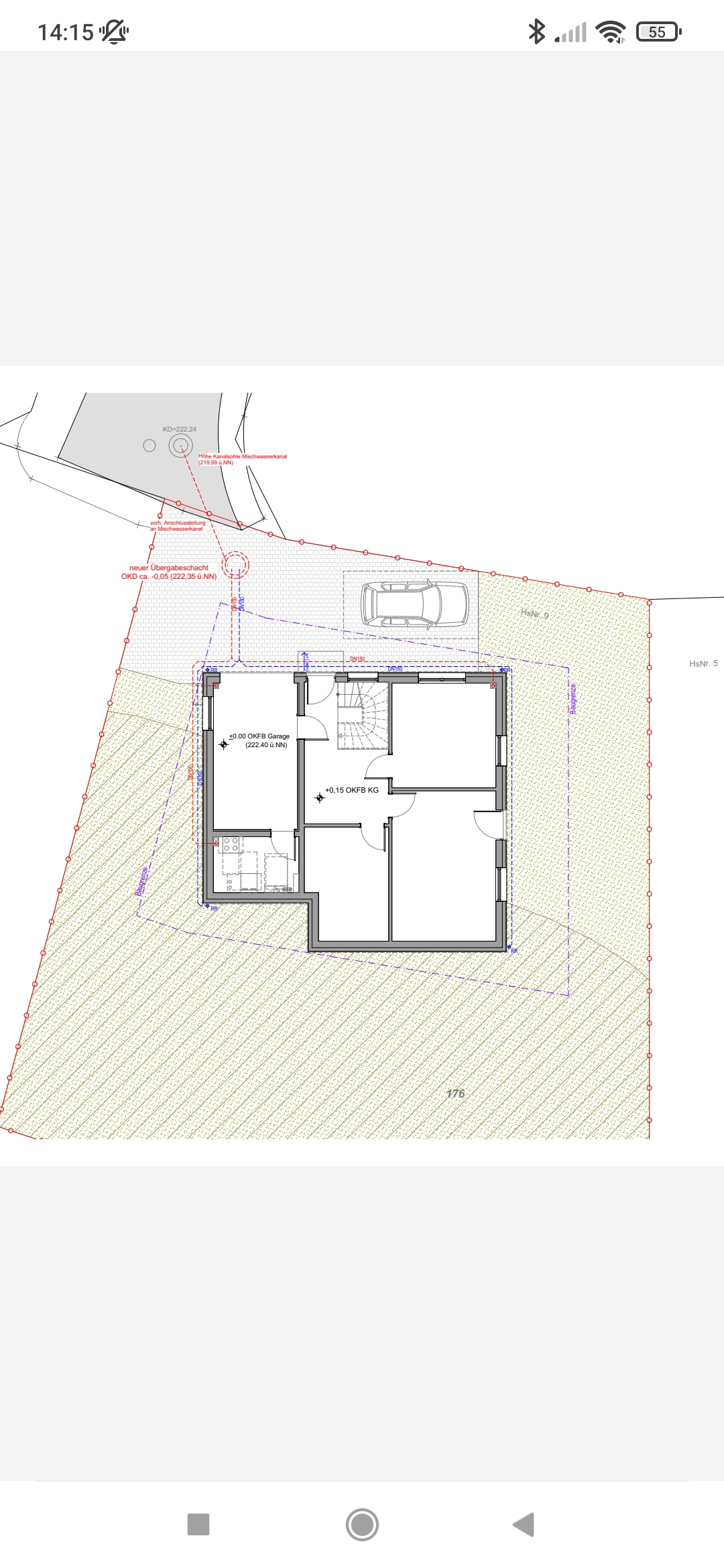

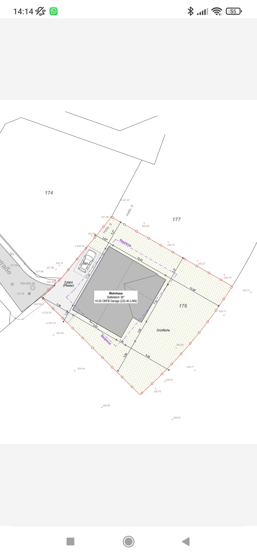

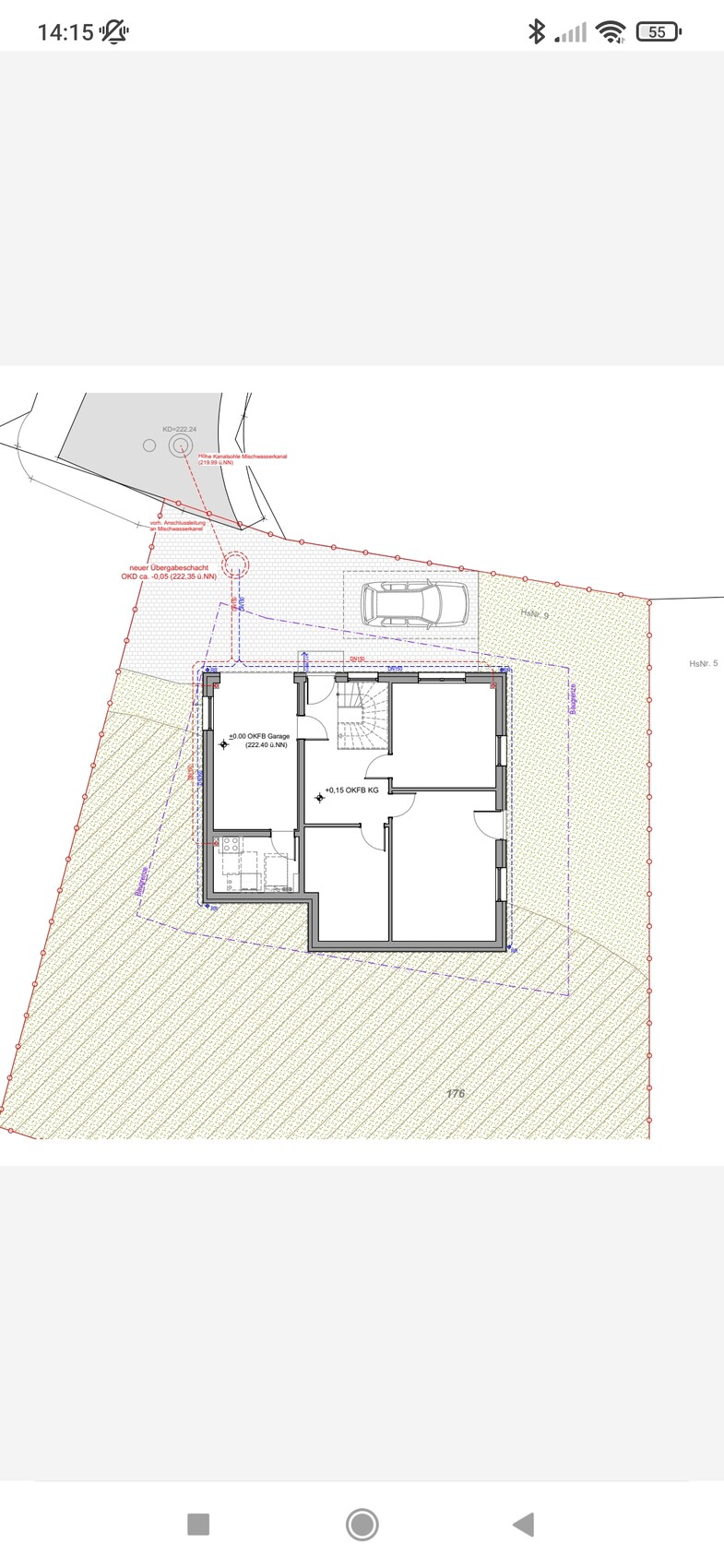

Eltern sind auf Flur 177?
Auf welcher Höhe sitzt die OKFB EG.
Irgendwie bekomme ich die beiden Bilder nicht zusammen
Thirteen
20.04.22 14:11
Richtig, Eltern sind Flur 177.
Wir haben einen ebenerdigen Eingang im UG. Der befindet sich auf 222.40.
Kann man es auf den Bildern nun besser erkennen?

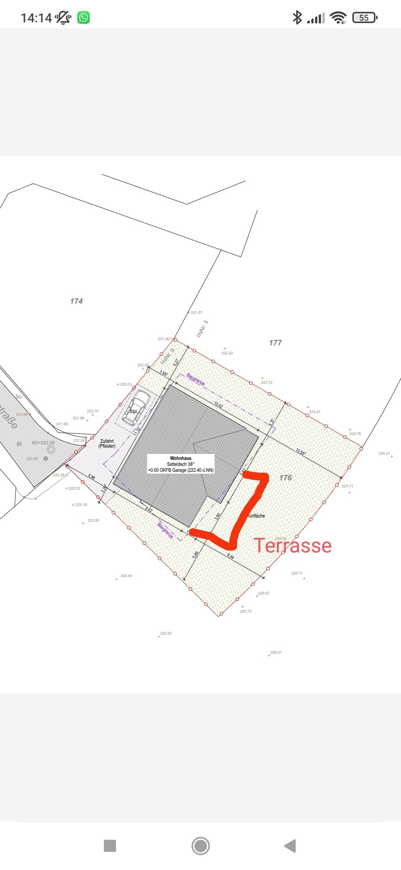

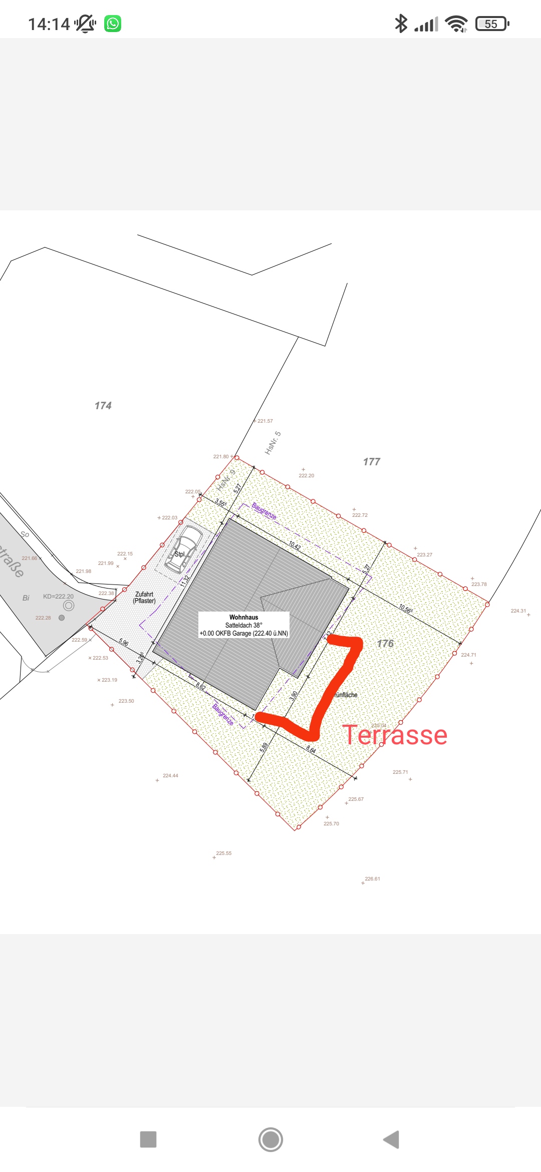

Hier war die Überlegung für unsere Terrasse

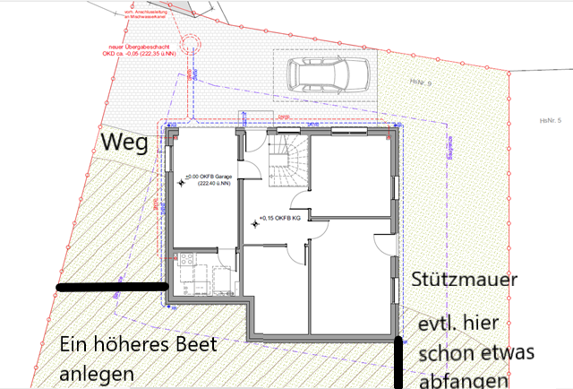

20.04.22 14:36
Ich stehe auf eurer Terrasse
Links vom Haus einen Weg für Schubkarren und Co Rutsche passt dort gut hin.
Im Bereich der schwarzen Balken würde ich einen ebenen Bereich einplanen müsste so auf 225 sein
Am Höchstenpunkt würde ich die Böschung mit einem Staudenbeet abfangen. Ob ihr dafür Naturstein oder L-Stein nehmt ist egal
evlt. solltet ihr Rechts von der Terrasse schon einen kleineren Versatz einplanen der schon tiefer liegt.
Davor eine hohe Stützmauer die den oberen Teil von dem unteren trennt.

Thirteen
20.04.22 14:48
Vielen Dank für deine Ideen!
Verstehe ich dich richtig, dann du im Terrassenbereich (dein schwarzer Bereich) schon ordentlich Erde auffüllen würdest, um dann ggf. einigermaßen ebenerdig rauszugehen? Und dann in Richtung meiner Eltern ggf einen Absatz einplanst?
Wie würdest du dann den restlichen Garten gestalten? Der bleibt ja schräg.
20.04.22 15:42
Ist das noch soviel? Dort müsste doch bereits das natürliche Gelände auf 225 m liegen? Hast du ein Bild vom aktuellen Zustand? Vielleicht habe ich es falsch zusammengesetzt.
evlt. kannst du den hinteren Bereich zwischen den Strichen auch nochmal absetzten. Aber du wolltest möglich wenige Terrassen.
Dort wo Weg steht würde ich eine Schräge modellieren für Weg und Rutsche. Den Bereich würde ich mit Stauden pflegeleicht bepflanzen.
Zu der Richtung der Eltern liegt ja ein Teil sehr hoch und dann hast du ein starkes Gefälle lt. Plan. Dort würde ich eine hohe Stützmauer einsetzten.
Die kannst du an einem Stück oder mit 1 oder 2 Stufen ausführen. Unbedingt zuwachsen lassen. Damit sie sich im Sommer nicht so aufheizt.
Unten kannst du noch einen Sitzbereich planen, Pool was weiß ich
