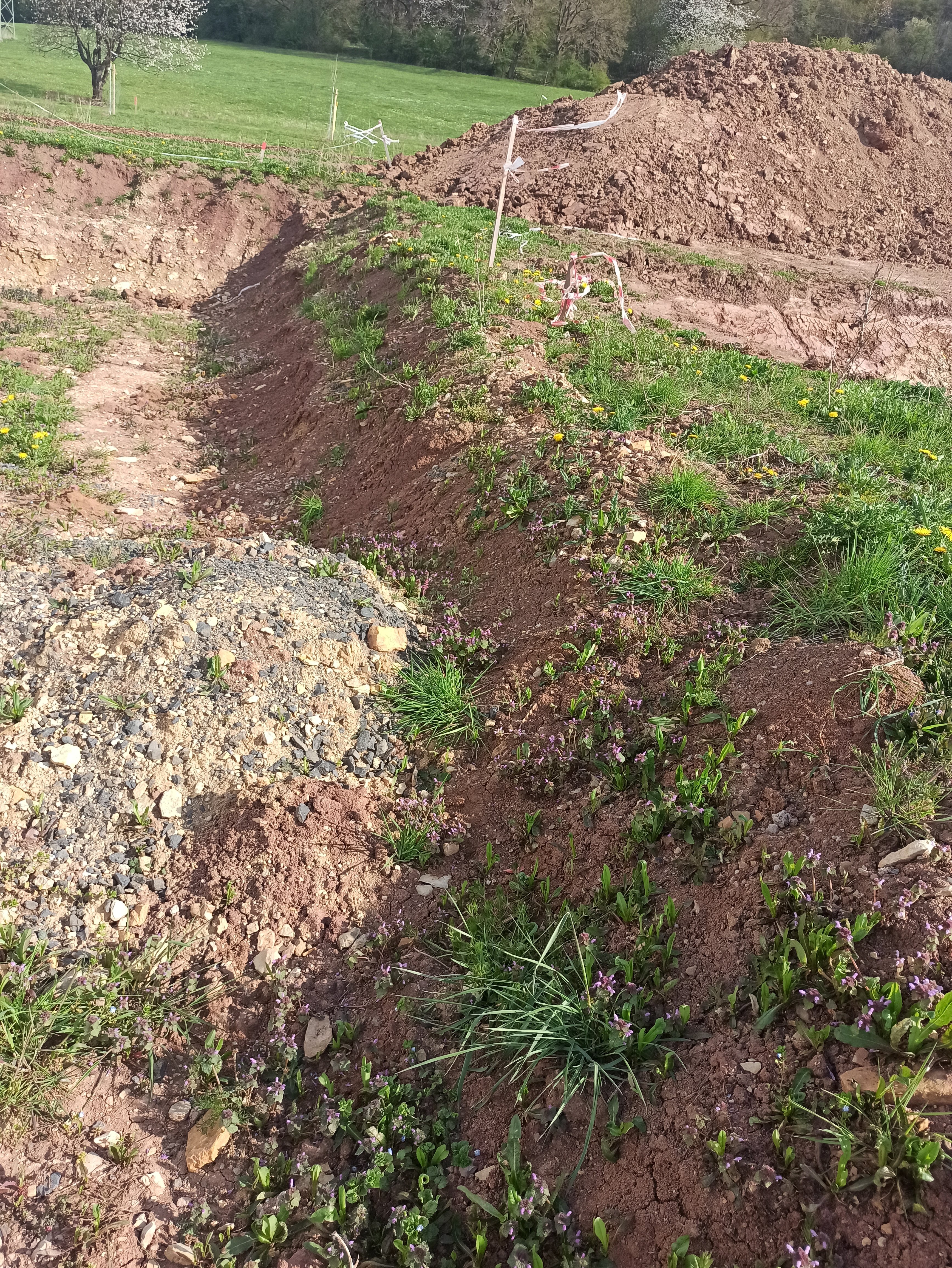

Eine hübsch gestaltete 150 hohe Mauer kann auch entzücken. Die nimmt im SW den Eltern auch keine Sonne. Wenn sie auf Trockenmauern stehen, könntet ihr das Projekt zusammen angehen. Über die Höhe würde ich mir keine Gedanken machen: es sind Eure Eltern. Und wenn die Mauer hübsch wird, wird auch in 30 Jahren keiner nachmessen.
Achtet darauf, dass ihr von der Auffahrt zum hohen Garten auch einen Verlauf mit Rasen hinbekommst und nicht nur Treppen, damit ihr auch mal mit Räder-Geräte dort langlaufen könnt.

Meine Eltern haben dadurch, dass sie abgegraben haben, zu uns schon eine relativ hohe Erdwand stehen. Die wollen sie zu uns rüber terrassieren. Wenn wir dort aber jetzt noch 1m Mauer draufsetzen, ist die Mauer höher als ihr gesamtes EG und wird dadurch schon einiges an Licht nehmen. Sicher ist das die einfachste Variante und wären es irgendwelche Nachbarn, wäre mir das auch egal, aber meinen Eltern würde ich schon gerne etwas Sonne gönnen, weil sie durchs Abgraben eh schon so im Loch sitzen 😀
Hab mal ein Bild angehängt. Täuscht etwas, aber in der hinteren Ecke sind es auch 3m. Da nochmal einen Meter draufsetzen, ist meiner Meinung nach irgendwie unschön...
