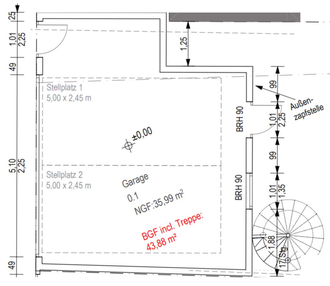

Leider finde ich keine Infos über Fahrzeuglängen mit geöffneter Heckklappe, bspw. ein Skoda Superb Combi hat schon 486cm Länge, mit geöffneten Kofferraum dann bestimmt nochmal 30cm (?!) länger.
Gibts mittlerweile Autos mit Ausziehtischen o.ä.? Ich verstehe diesen Satz null, keines meiner Autos wurde länger weil ich den Kofferraum geöffnet habe. Meistens wurde es hinten dann höher. Aber was weiß ich schon.
Da wir unsere Garage aber auch geplant (leider noch nicht gebaut) haben kann ich beitragen, dass 5,30m Innenmaß in der Breite zu wenig sind, da ärgerst dich dein gesamtes Garagenleben drüber...wir werden wohl bei 5,80 raus kommen und ich befürchte, dass das schon fast zu knapp ist. Dein Tor ist mit 5,10m Breite laut Plan eine Sonderanfertigung? Die meisten haben 5m, da bist also überdurchschnittlich aufgestellt sollte das Maß stimmen, hilft aber in Summe nicht viel.
Ich würde daher auch das Thema "Abstellraum" angehen.

Danke für euren Input. Hatte ursprünglich auch auf volle breite geplant und die 1,25m bei der Aussparung mitzunehmen. Hatte auch gut gepasst, dann kam der Architekt an mit Grundflächenzahl und wo denn die Treppe zur Dachterrasse (auf der Garage) ist, die auch in die Grundflächenzahl eingeplant werden muss. Ich habe nun eine Wendeltreppe angedacht, glaube ich plane eine noch kleinere steile Treppe, die kann ich selbst nachbessern, sollte doch mal einer kontrollieren und meckern.
Hatte dem Architekten gesagt es kommt ein 5m Tor rein, dachte er weiß was er tut und daher die 5,1m nicht hinterfragt. Muss also 5m sein, danke!
Ich gehe auf der rechten Seite in den Garten und zum Haus. Ich habe ein seltsam geschnittenes Grundstück, hinterfragt das bitte nicht :D
Ja genau, die Kofferraum Öffnung schwenkt ja oft mit, gerade bei Kombis, die ohnehin schon lang sind. Ich dachte daher das die Länge mein größtes Problem ist. Ich kann von der Breite beim "Abstellraum Teil" auch nicht abweichen, da geschlossene Bauweise. Ich könnte ihn höchstens von der Länge kleiner machen, dafür die Garage minimal breiter, bringt aber auch kaum was.
Bauantrag ist noch nicht gestellt. Nur eine Bauvoranfrage aufgrund der erschwerten Bedingungen die aktuell läuft.
Habt ihr noch Ideen wie ich das Grundflächenzahl Thema auflockern könnte? Steile Treppe im Antrag. Sonst noch irgendwas?
Anbei die Zeichnung mit Treppe.
Wieso sollte eine Terrasse auf einer Garage nochmals als überbaute Grundstücksfläche zählen ? - vielleicht stellst Du besser mal das ganze Haus vor, das ist ja wenn ich Deine Worte recht deute alles noch rettbar. Bzgl. Terrasse auf der Garage bedenke auch, daß die Terrasse nicht grenzprivilegiert ist.
