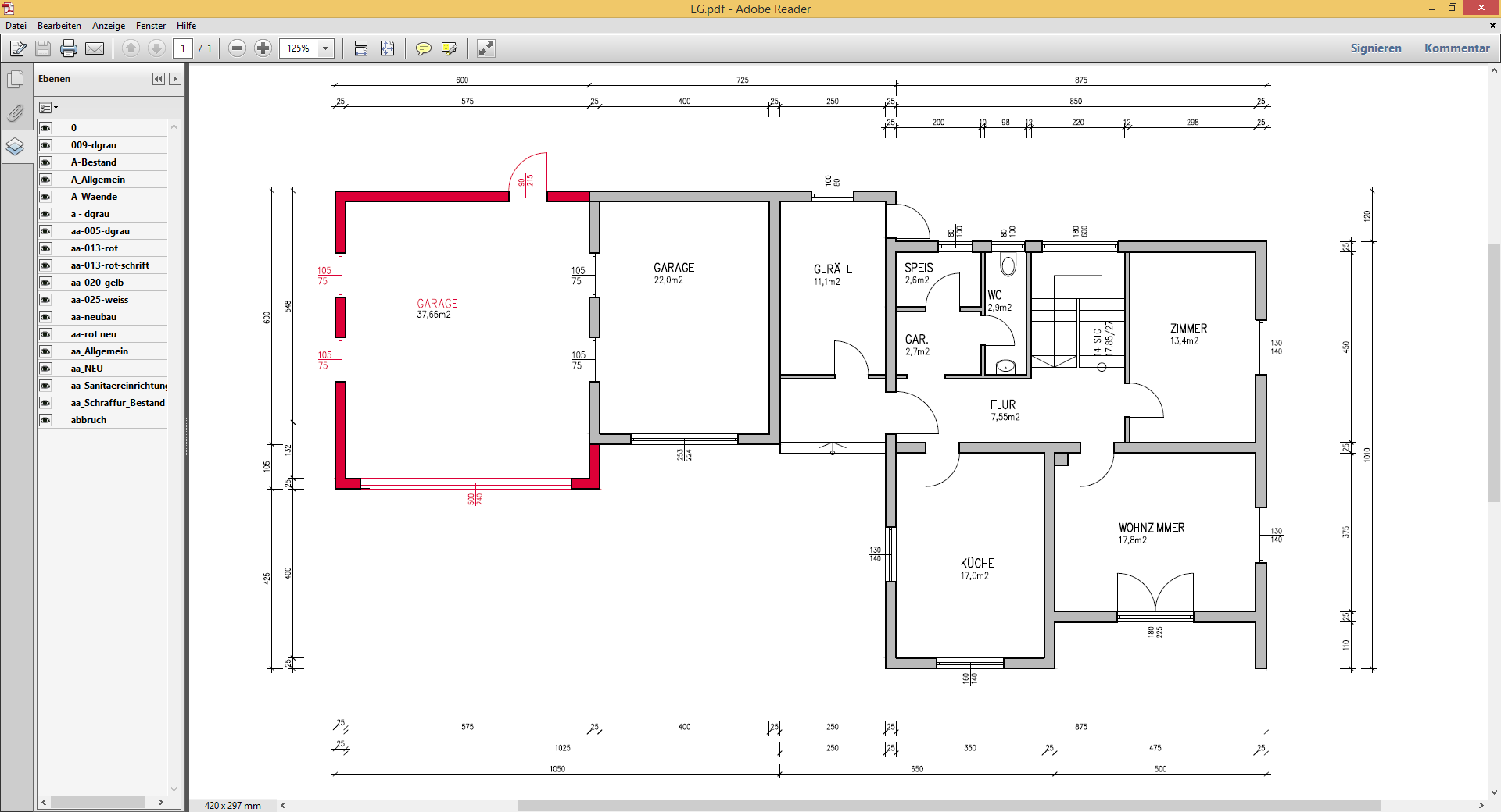

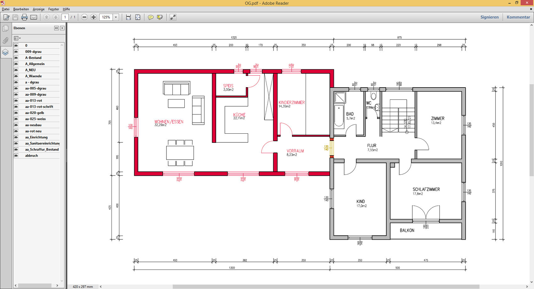

So ... die letzten Wochen war es ein wenig stressig.
Haben uns einige Angebote eingeholt (Bauträger, Installateur, Elektriker, Fenster, usw.)
Angefügt habe ich einen Bildschirmabgriff von dem derzeit ungefähren Plan was wir haben wollen (rot = Neubau, weiß = Altbau)
Eingangsbereich wird von uns selber gemacht. Kommt nordseitig beim Stiegenhaus rein (Podest samt Treppe)
Dachboden des Neubaus soll mit dem alten verbunden und benutzbar sein.
Morgen haben wir noch einen Termin zwecks des Angebotes eines Bauträgers.
Danach werden wir uns relativ schnell entscheiden, mit wem wir bauen wollen.
Wir tendieren derzeit stark zu einem Holzmassivbau (nicht Riegel)

2D-Grundrissplan eines Wohnhauses mit Garage, Küche, Wohnzimmer und Flur
Grundrissplan eines Hauses mit Wohnbereich, Küche, Kinderzimmer und Schlafzimmer
