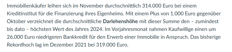

Die durchschnittliche Kreditsumme für einen Hausbau lag 2024 bei 313.000. Dann müssten die Leute bei euren Preisvorstellungen ja alle 300, 400.000 Eigenkapital mitbringen.
nordanney
Nicht ganz richtig. Das ist die Summe, die für eine Immobilie aufgenommen wird. Kauf Bestand, Eigentumswohnung, Neubau, Grundstücksankaufsfinanzierung etc. NICHT für den Hausbau.
Bildtext mit Zahlen zu Immobilienkrediten: Durchschnitt 314.000 Euro im November; Höchstwert 2024.
Ich finde die Zahlen gerade nicht, aber die Durchschnittsimmobilie liegt bei knapp unter 600.000€. Das ist ein Wert, den ich letztes Jahr in einer Statistik gelesen habe.
Ja, das passt - im Durchschnitt. Sind aber auch Wohnungen für 5 Mio. dabei, die aus Eigenkapital bezahlt werden und das Zechenhäuschen für 75k.
