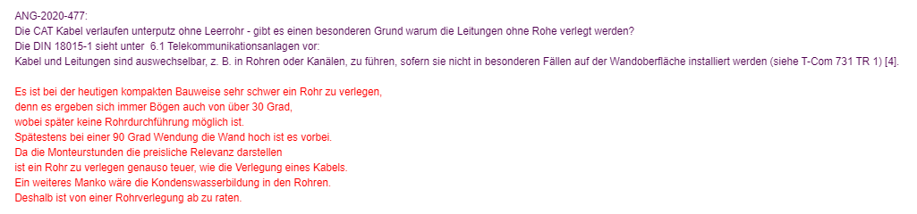

Zu CAT ohne Rohr in die Wand: Da bin ich auch gespannt wieso man das tun sollte

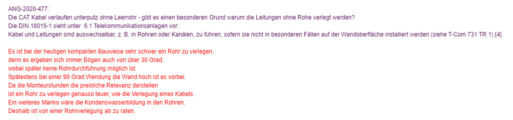

CAT-Kabelverlegung unterputz ohne Rohr: Gründe, Biegeradien und Empfehlung.
Hier hab' ich euch seine Erklärung mal angefügt. Für mich klang das logisch, mein Mann war da auch skeptisch.

Sorry aber warum sollten Catkabel ohne Rohr in die Wand? Totaler Schwachsinn.

Also wenn der Elektriker die CAT Kabel ohne vorgeschriebenes Schutzrohr in
die Wand dengelt soll er die nachher wieder herauspicken und den Dreck
von Boden auflecken

Kannst du mir eine etwas Laienverständliche Argumentation an die Hand geben, warum das doch möglich / sinnvoll ist? Vielleicht kriege ich ihn ja dazu, die CAT Kabel doch mit Rohr in die Wand zu legen...
