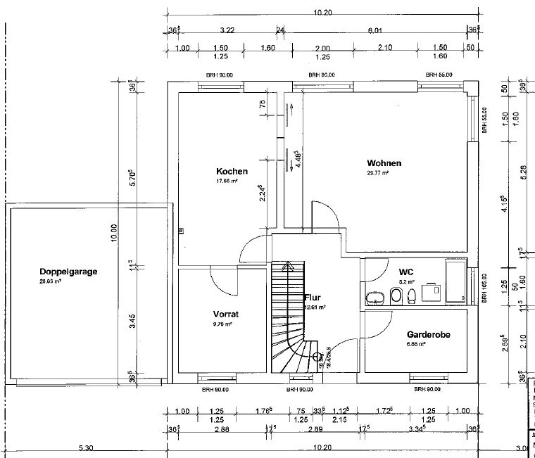

Danke allen für die Meinungen. Es sind ein paar sehr wichtige Punkte dabei, wovon wir einige schon selbst auf der Änderungsliste hatten:
- es war von uns immer eine große Schiebetür zw. Küche und Wohnzimmer angedacht. Die ist nur noch in keinem Plan enthalten - wird aber definitiv so verwirklicht
- Der Zugang zur Küche und Speisekammer wird anders. Man wird aus dem Flur heraus vermutlich direkt in die Speisekammer, die eigentlich eher ein Hauswirtschaftsraum ist, treten und dann von dort aus in die Küche. Der "schöne" Zugang zur Küche ist ja durchs Wohnzimmer
- die Küche wird knapp einen halben Meter breiter werden, damit es dort am Südfenster einen Küchentisch geben wird.
- unten mit dem Gästeschlafzimmer und der durch die Garage verbauten Fenster habt ihr natürlich Recht, da werden wir noch mal umplanen
- Die vorspringenden Ecken im Hauptflur werden wir abmildern
Es gibt aber auch einige Punkte, wo unsere Gewohnheiten wohl von denen vieler (auch in unserer Familie) abweichen. Wir haben aktuell eine sehr schöne WestTerrasse und nutzen sie kaum. Umgekehrt haben wir lange im 1. Stock gewohnt und mussten um in den Garten zu kommen erst aus dem Haus raus und über den Hof gehen. Dort haben wir den Garten sehr viel genutzt. --> ein direkter Zugang zu Terrasse und Garten aus dem Wohnzimmer heraus ist für uns nicht wichtig. Im Gegenteil gefällt uns die Vorstellung sehr gut, eine Art rustikales Zweitwohnzimmer, evtl. mit Kamin zu haben, aus dem wir dann auf Terrasse und Garten treten. Und ist klar, dass viele anders denken und leben und das können wir gut nachvollziehen. Für uns ist es so besser.
Zum engen Flur oben: ich bin in einer 5 köpfigen Familie groß geworden mit genau der gleichen Wohnsituation oben. Ich kann mich an keine Situation erinnern, wo wir uns im Flur oben mehr Platz gewünscht hätten
- bitte nicht zu sehr auf die wörtliche Bedeutung festnageln. Speisekammer ist in diesem Entwurf Speisekammer +|- Hauswirtschaftsraum; Garderobe Garderobe + Schuh- + Kleiderschrank etc.
2 Punkte, bei denen wir wirklich noch nicht voll überzeugt sind, sind die Art und Positionierung der Treppen und die Frage Gaube ja/nein
Schöne Grüße

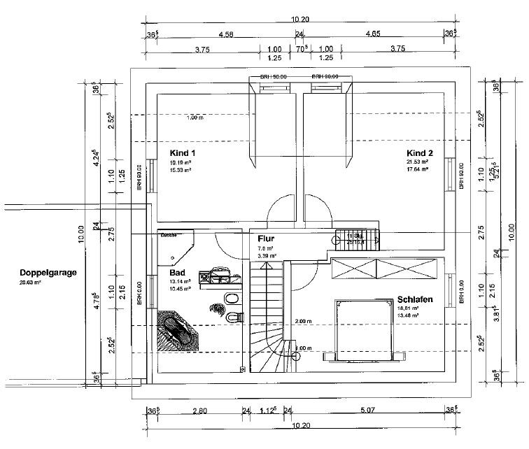

das war auch mit das erste worüber ich mir Gedanken gemacht habe: welche treppenform möchte ich eigentlich und welche kommt gar nicht für mich in frage? denn damit steht und fällt ein Grundriss nun mal

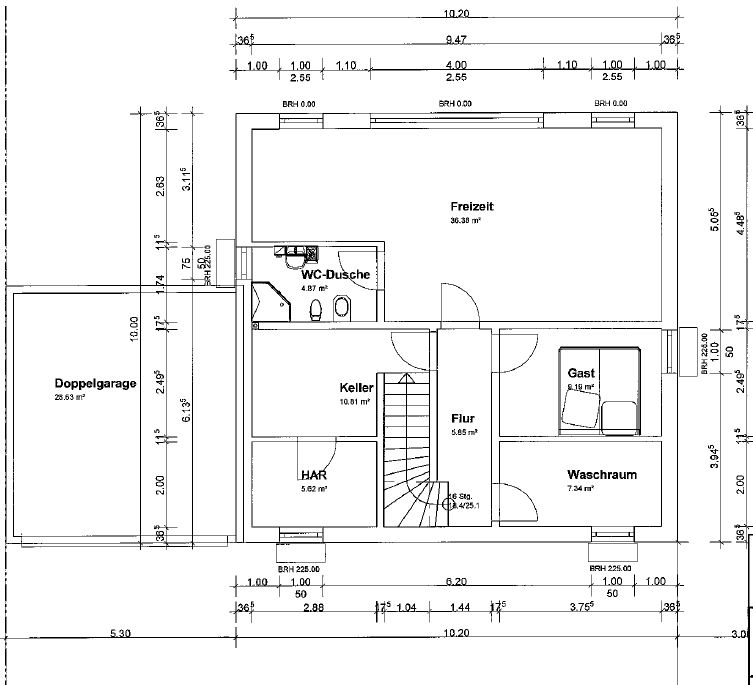

Hallo alle,
hier unsere aktualisierte Planung mit ein paar Änderungen. Was noch nicht final ist, sind die Fenster. Hier werden wir insgesamt mehr und größere Fenster sowie Doppelflügelfenster einbauen.
Schöne Grüße
Grundriss: Einfamilienhaus mit Küche, Wohnzimmer, Vorraum, Flur, WC, Garderobe und Doppelgarage.
Grundriss eines Hauses: zwei Kinderzimmer, Schlafen, Bad, Flur und Doppelgarage.
Kellergeschoss mit Doppelgarage, Freizeit, Flur, Gast, Waschraum, WC/Dusche, HAR, Keller
